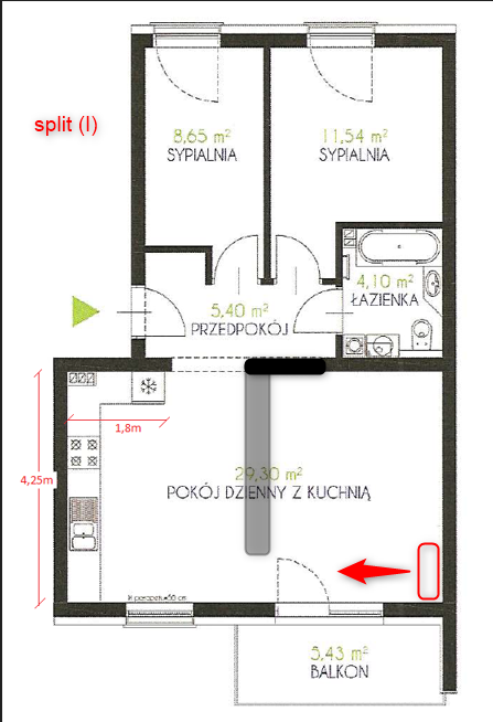

    Planuję instalację klimatyzacji w mieszkaniu o powierzchni 58 m² i potrzebuję Waszych rad. Obecnie rozważam trzy koncepcje:
    1. Klimatyzator typu split
    Jednostka wewnętrzna zamontowana w salonie (po prawej stronie).
    Chłodzenie salonu i kuchni (głównie).
    Rzut mieszkania z zaznaczoną propozycją montażu klimatyzatora split w salonie po prawej stronie.

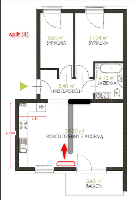

    2. Klimatyzator typu split.
    Jednostka wewnętrzna zamontowana na ścianie między salonem a kuchnią.
    Chłodzenie salonu, kuchni i częściowo korytarza.
    Plan mieszkania z zaznaczonym miejscem montażu klimatyzatora typu split na ścianie między salonem a kuchnią.

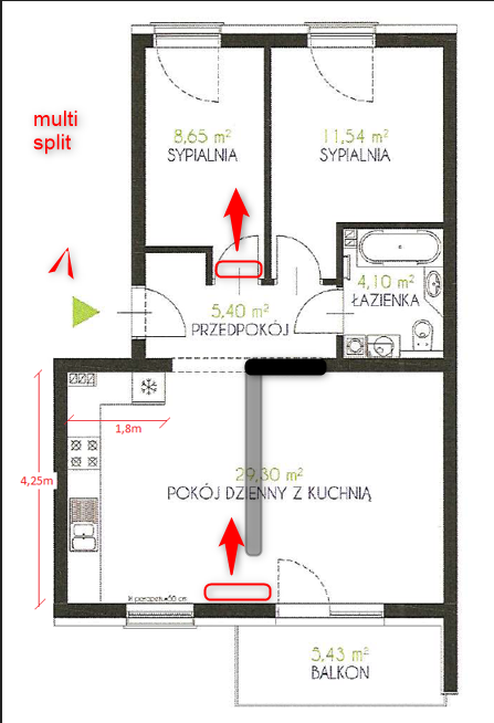

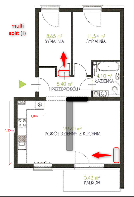

    3. Klimatyzacja multi-split.
    Pierwsza jednostka wewnętrzna na ścianie między salonem a kuchnią.
    Druga jednostka w sypialni (8,65 m²), aby szybko dogrzewać "zimny" pokój nad klatką schodową.
    Schemat mieszkania 58 m² z zaznaczonymi dwoma jednostkami klimatyzacji multi-split – w małej sypialni i salonie z kuchnią.

    W załączeniu możliwe schematy (szary prostokąt – ścianka działowa między kuchnią a pokojem).
    Prośba o wskazówki.
    Która z powyższych opcji (1, 2 czy 3) będzie najefektywniejsza pod kątem komfortu i kosztów eksploatacji?
    Czy w przypadku multi-split warto inwestować w drugi panel dla małego pokoju, czy lepiej skupić się na wydajnym modelu split zapewniającym lepszą cyrkulację powietrza?
    Jakie dodatkowe kryteria (np. parametry urządzeń, koszty montażu, pobór mocy) warto wziąć pod uwagę przy ostatecznym wyborze?
    Z góry dziękuję za każdą sugestię i podzielenie się doświadczeniami!

    No jak okna małych pokoi są na północ i nigdy Słońce tam nie zagląda - to starczy chłodzić "salon z kuchnią"...
    I nie zamykać drzwi...

    Jeśli chodzi o samo chłodzenie, to oczywiście masz rację. O drugim klimatyzatorze myślę, bo może przydałby się do dogrzewania małego pokoju w zimie. Tylko, że nie jestem do końca przekonany, czy to ma sens...

    Obecnie zabieram się za montaż (połączenia i odpalenie zrobi uprawniony spec-kumpel) trzech klimatyzatorów dla trzech pomieszczeń - też rozmyślałem nad multisplitem, ale odpuściłem ze względu na kłopotliwe rozprowadzanie rurek i na koszt (multi jest sporo droższy od trzech zwykłych).
    I inna rzecz - jak strzeli multi, to nie działa całość, jak strzeli pojedynczy, to nie działa tylko fragment. :)

    Nie prościej po prostu bezpośrednio prądem dogrzać typu "farelka" - koszt zakupu i montażu pomijalny w stosunku do klimatyzatora... Serwisowania tym bardziej :-)

    Co do klimy - wystarczy założyć jedną jednostkę 3,5 kW, najlepiej w dużym pokoju, przez otwarte drzwi zimno wejdzie do pozostałych pomieszczeń.
