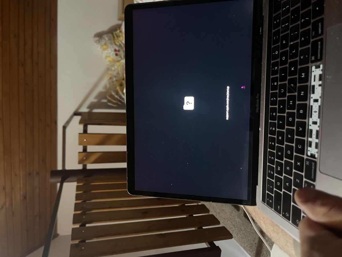

    MacBook a1706 (2017, 13 cali, 16 GB/500 GB) - nie czyta dysku
    Powyższy pacjent nagle przestał widzieć dysk, niestety jest to egzemplarz z wlutowanym dyskiem, RAM-em i... dlatego wyjęcie dysku niestety nie wchodzi w grę.
    Po uruchomieniu (40 sekund logo Apple) wyświetla się komunikat ze zdjęcia. Żadna kombinacja klawiszy typu Command + R itp. nie działa.
    Robię co rok backup i niestety, jak się okazało - zbyt rzadko, padłem tego ofiarą.
    Gdzie szukać problemu albo czy jest ktoś w Warszawie lub okolicach, kto by się tego podjął? Zależy mi w zasadzie na danych, samego laptopa i tak miałem zamiar zmieniać.

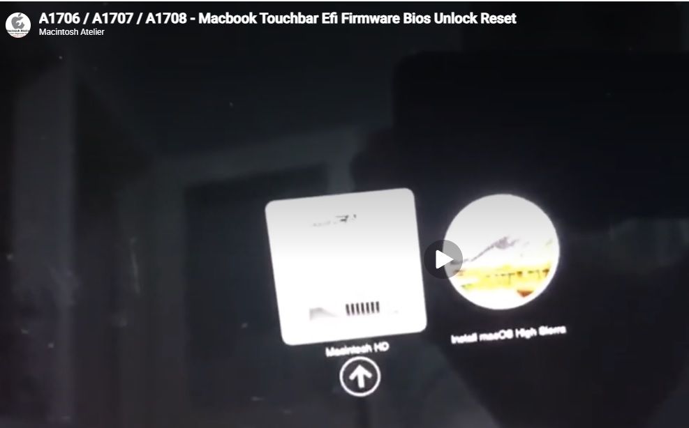

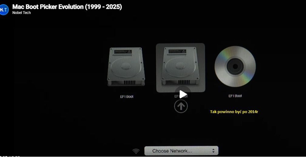

    :smile: Czy na pewno robisz to w tej kolejności :?: Po włączeniu przyciskiem [Power] kliknij i trzymaj [cmd] + [R] do póki nie pojawi się Logo 🤔 Co masz jak po włączeniu przyciskiem [Power] oraz [alt] :?:
    :idea: Jak masz dostęp do maka, zrób sobie system na USB ⬇️
    🧐 Na plycie jest konektor zwany lifeboat connector na filmie gosciu uzywa go do odzyskania danych ⬇️
    🛠️ Na tym filmie pokazane jest jak to wyglada w srodku ⬇️
