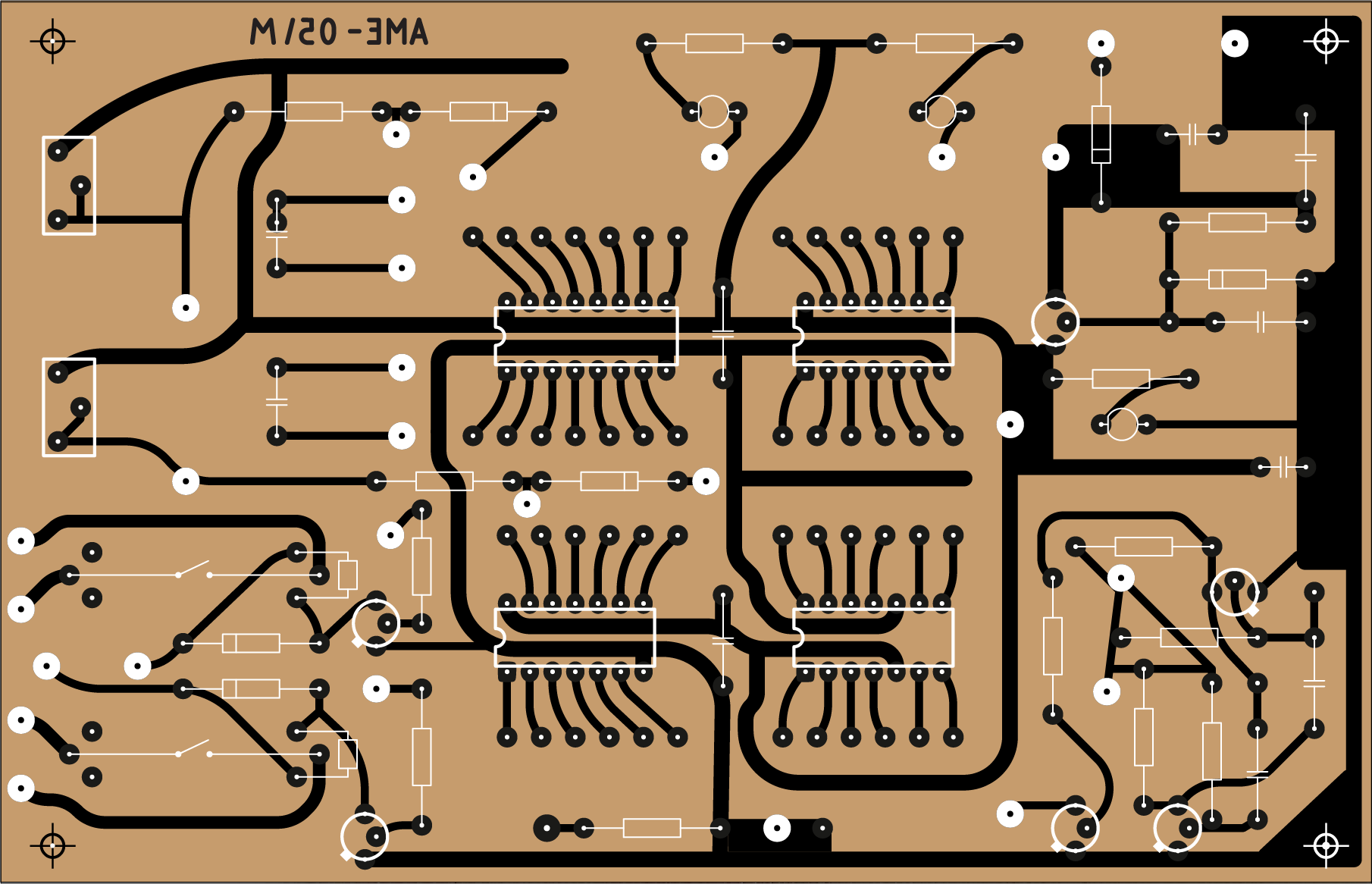

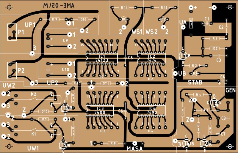

  • Oto 🎁 prezent z okazji Dnia Dziecka dla tych, co nie mogli sobie pozwolić (tak jak ja) na zakup w latach 80. :oops: Zestawu Młody elektronik 5 Telpod :lol:
    Płytka drukowana
    Części
    Opis
    Oryginalne PCB znalezione w necie. Ciekawostka - kondensatory C9 i C10 są wlutowane w złym miejscu 👀
    :idea: W załączniku PDF do zrobienia za pomocą termotransferu :wink:

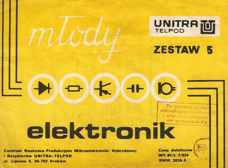

    Wspaniały prezent! Chciałem dać plusik, ale we wpisie założycielskim wątku tego zrobić się nie da. Z najlepszymi życzeniami dla Ciebie i wszystkich dzieci w wieku 0-100 lat.
    Cena detaliczna 600 zł... Nic dziwnego, że nie można było sobie wtedy pozwolić. Nie na uczniowską kieszeń.

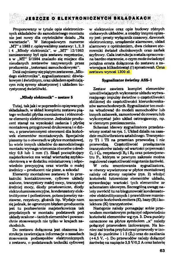

    2N4427 napisał:
    ... Chciałem dać plusik, ale we wpisie założycielskim wątku tego zrobić się nie da ...
    :smile: Post napisałem jako artykuł :arrow: Po wysłaniu wylądował w poczekalni :oops: Tam pewnie moderator przeczytał o dzieciach to dał do początkujących :razz:
    2N4427 napisał:
    ... Cena detaliczna 600 zł... Nic dziwnego, że nie można było sobie wtedy pozwolić. Nie na uczniowską kieszeń.
    :idea: 600 zł to było tanio hihi tu pisali coś o 1300 zł :wink:
    No na zeskanowanym wierzchu pudełka widać 600 zł. Ale to były czasy ciężkiej inflacji. Ten skan artykułu z MT pochodzi z jakiego numeru/roku?

    >>21913697
    "Cena detaliczna 1600" jak mi się wydaje...
    Na innym zdjęciu pudełka znalezionym w necie też jest 1600. Ale jak piszesz: była gruba inflacja i dziwne czasy w ogóle - opakowania zastępcze, etykiety drukowane na rewersie innych etykiet, dżem z dyni o smaku pomarańczowym...

    2N4427 napisał:
    ... Ten skan artykułu z MT pochodzi z jakiego numeru/roku?
    :smile: MT 10/1984 :arrow: numer w załączniku :idea:

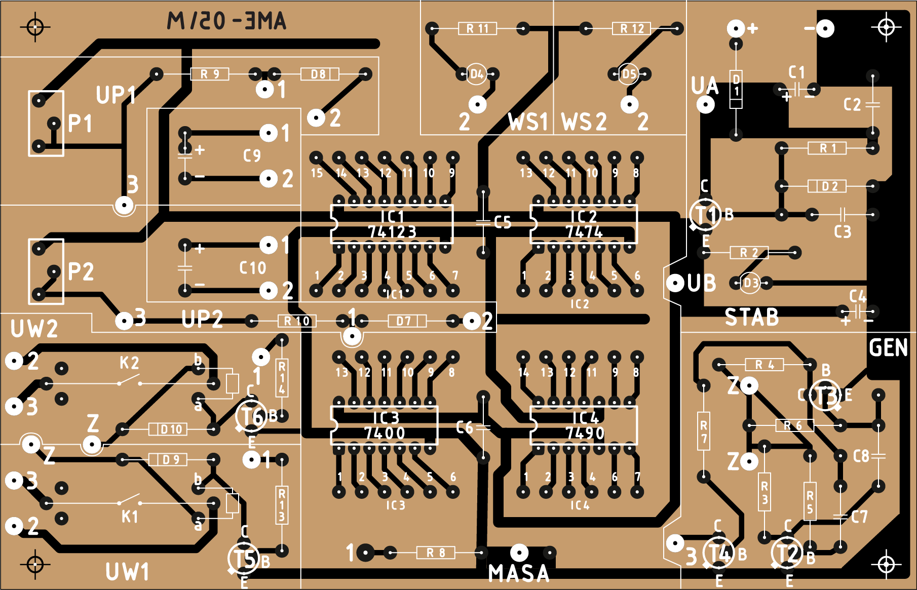

    1maniekx1 napisał:
    Jest błąd na płytce: 7400 nie jest podłączony do masy.
    :cry: Bardzo dziękuję za poprawkę :oops:

    >>21913726 Racja, tu na tym zdjęciu jest ewidentna jedynka. Na zdjęciu w PDF-ie załączonym na wstępie wątku rzeczywiście jest jakaś pionowa kreska; teraz już wiem, że miała być jedynką.
    No to 1600 zł na kieszeń ówczesnego ucznia to była poprzeczka zawieszona jeszcze wyżej niż 600 zł.
    https://policzmi.pl/inflacje 1300 zł z października 1984 (artykuł w MT i cena z tego miesiąca) we wrześniu 1989 (po 5 latach) było warte 121 zł. Czyli wg wartości złotówki z września 1989 zestaw kosztował około 14000 zł.
    Sprawdziłem jeszcze średnie wynagrodzenia. W 1984 za średnią pensję można było sobie kupić około 13 takich zestawów, a w 1989 aż 14,77 (stopa życiowa wzrosła, ha-ha)!
    Zatem dziś, biorąc pod uwagę średnie wynagrodzenie netto (w latach 80. nie było żadnego podatku dochodowego ani ZUS-u) taki zestaw kosztowałby około 500 zł - czyli 1000 butelek/puszek w skupie...

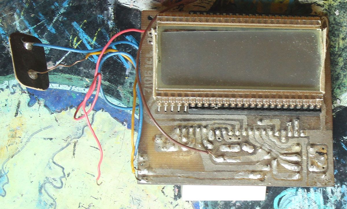

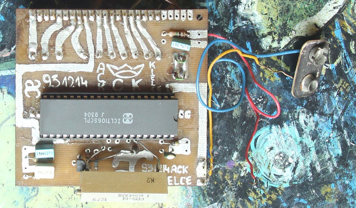

    :smile: W liceum elektrycznym do którego chodzilem na elektronice mielismy fajnego nauczyciela. Na poczatku lekcji zadawal pytanie, czy mamy jakies pytania :?: Jesli nie to on brał sie za pytanie nas. Raz jeden z moich kolegów zapytał, jak się projektuje i robi płytki. Trzeba bylo wiedzić jego twarz hihi 😇 Dostaliśmy solidny wykład, co i jak (papier milimetrowy, punktak, chlorek żelaza i tak dalej) :evil: Od tamtej pory płytki robilem sam. Pewnie dlatego te zestawy przy tej cenie omijałem z daleka :eek:
    Tu zdjecia malowanki z 1993 roku

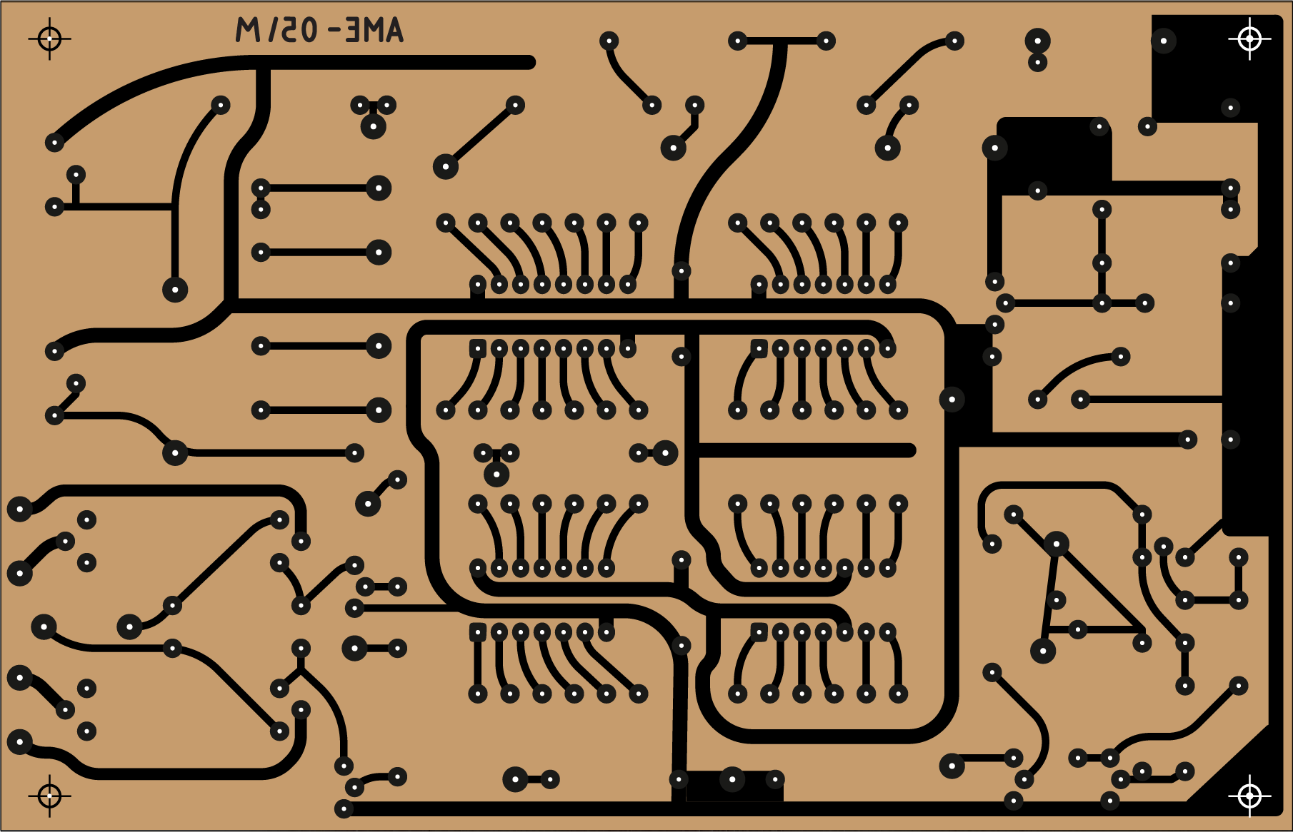

    :smile: Jeśli by komuś przeszkadzało że płytki sa podobne do orginału alternatywy 4 :wink:
    • ME5TC.pdf (154.11 KB) Musisz być zalogowany, aby pobrać ten załącznik.

    Takiego dnia dziecka dawno nie miałem...
    Płytka bardzo podobna technologicznie do mojej. Ja w początkowym okresie malowałem ścieżki lakierem do paznokci. Ze względu na braki w zaopatrzeniu sklepów robiłem też eksperymenty chemiczne. Zabrakło mi chlorku, to trawiłem elektrolitycznie w roztworze soli kuchennej (jedna elektroda zasilania przylutowana do płytki, druga zanurzona w roztworze. Nie wytrawiało idealnie (jak trawiona powierzchnia traciła kontakt elektryczny z biegunem zasilania, to proces w tym punkcie się kończył - trzeba było wydrapywać resztę).

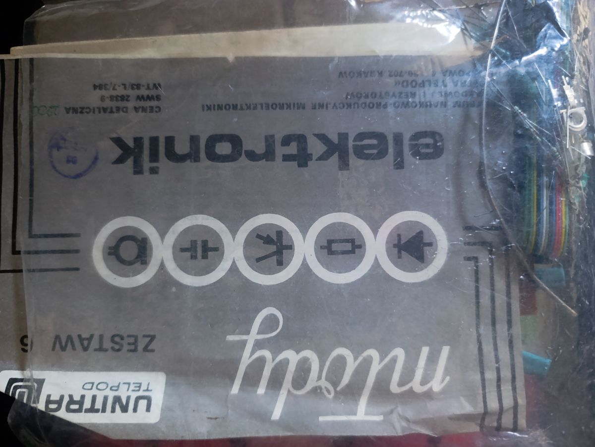

    Tak nostalgicznie się zrobiło że poszukałem i znalazłem w swoich zasobach jeszcze nie otwarty zestaw:
    Zestaw elementów elektronicznych w woreczku: płytka PCB, kondensatory, przewody i moneta na dole

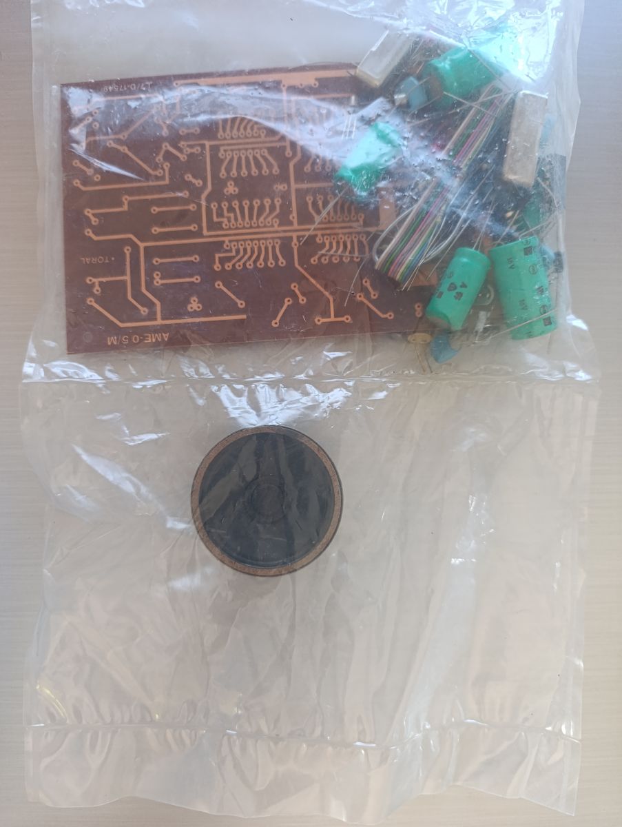

    Niestety, te które posiadam są pakowane w woreczki (chyba późniejszą wersja):
    Zielona okładka zestawu „młody elektronik” UNITRA TELPOD, „ZESTAW 2”, w foliowej torebce Przezroczysty woreczek z instrukcją „elektronik” i wiązką kolorowych przewodów po prawej
