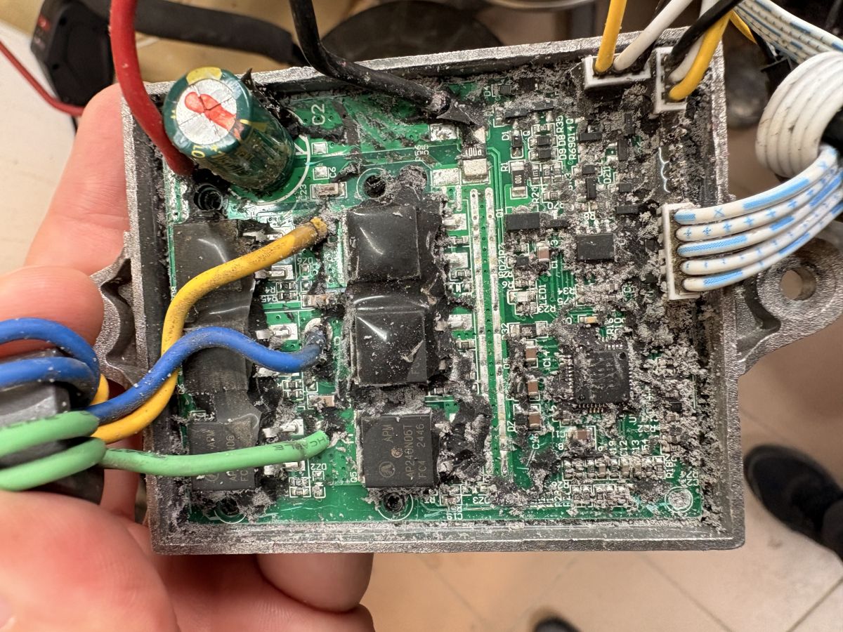

    Witam, mam kosiarkę akumulatorową z tytułu posta. Na 1. biegu zrobię 20 m lub zgrzeje się i się wyłącza, na 2. czy 3. odcina już całkiem ją po 2 sek. Wymontowałam obudowę i wyjęłam płytkę, oskórowałam z powłoki czarnej i nie wiem, co dalej. W innym poście znalazłam, że to mosfet 7002, ale nie znalazłam na niej takiego mosfetu. Jakieś rady?

    Na początek należałoby oczyścić płytkę sterująca. Tragedia.
  • #3 21945751
    TextureFlex
    Poziom 3  
    Posty: 5
    Czym czyścić? Próbowałam podgrzać i nie puściło. To, co widać, śrubokrętem płaskim wydłubałam. Boję się tego uszkodzić.

    Próbować acetonem, nitro... chociaż całkiem możliwe, że już coś uszkodziłeś.

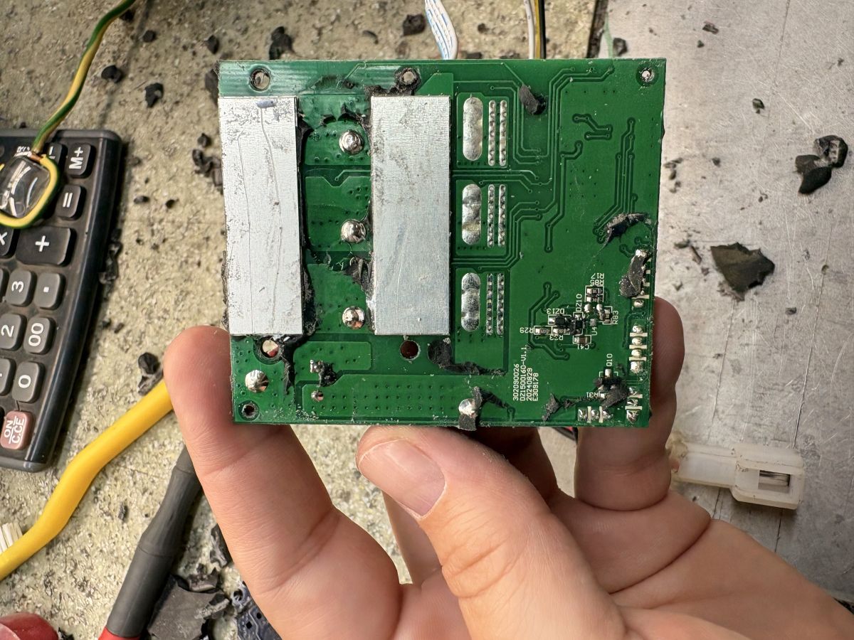

    Jeśli płytka nadal działa sprawdziłbym czy prądy płyną równe na silnik we wszyskich fazach, ewentualnie czy tranzystory równo się nagrzewają przy pracy jałowej.
    Możliwe że sygnał przeciążenia brany jest z rezystora R001 koło czarnego przewodu i jego zwarcie wyeliminuje wyłączanie, aczkolwiek nie zlikwiduje przyczyny problemu (np zatartego silnika).

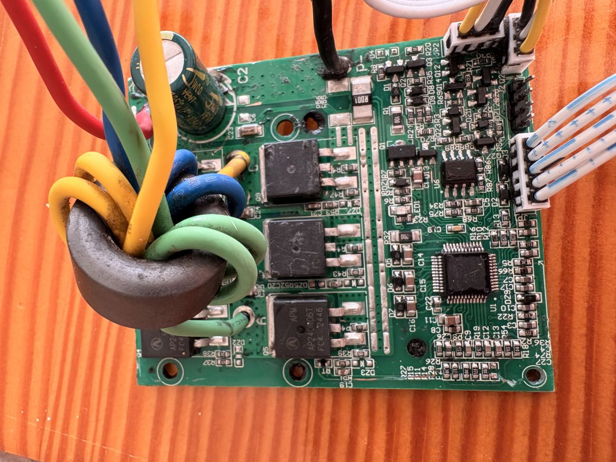

  • #9 21946630
    TextureFlex
    Poziom 3  
    Posty: 5
    PARKSIDE® Akumulatorowa kosiarka, 40 V, PRMA 40-Li D2 Sama się wyłącza
    Tyle mi się udało izopropylenem i acetonem oczyścić. Czy coś widać na tym?
