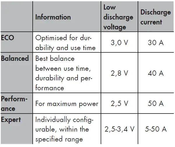

Wyłącza się po kilku sekundach, gaśnie dioda. Jak puszczę spust, zapala się dioda, ponowne naciśnięcie uruchamia wkrętarkę, która po chwili się wyłącza.
Dzieje się tak z akumulatorami Performance 4 i 8 Ah.
Na zwykłych akumulatorach 2 i 4 Ah wkrętarka działa normalnie.
