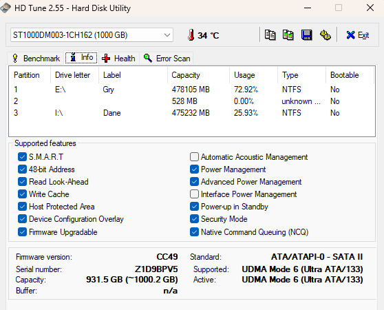

    Po włączeniu komputera ikony gier z dysku HDD popsuły się (białe tło). Wywaliło komunikat - popsuty kosz na dysku E. Po przez CMD przeszedłem przez parę poleceń: chkdsk E: /f takeown /F E: /R D Y icacls E: /reset /T /C icacls E: /grant %USERNAME%:(OI)(CI)F /T /C - wszystkie z powodzeniem zrobiły swoje zadanie. Normalnie mogę na niego kopiować i wklejać inne pliki.
    Po restarcie ikony wróciły, dostęp do plików przywrócony, ale STEAM nie uruchamia gier z powodu uszkodzenia dysku pomimo naprawy biblioteki gier. Dzieje się tak na dwóch oddzielnych partycjach jednego dysku.
    Edit. Po formacie partycji, dysk widzi 25 GB wolnej z 500 GB, tak samo Steam.
    - tak bez diagnostyki i zabezpieczenia stanu wyjściowego? Odważny jesteś:)
    - to dobrze, to znaczy, że wszystko działa!

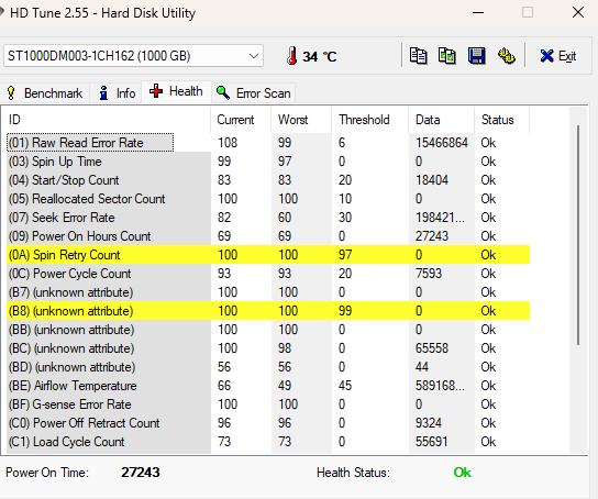

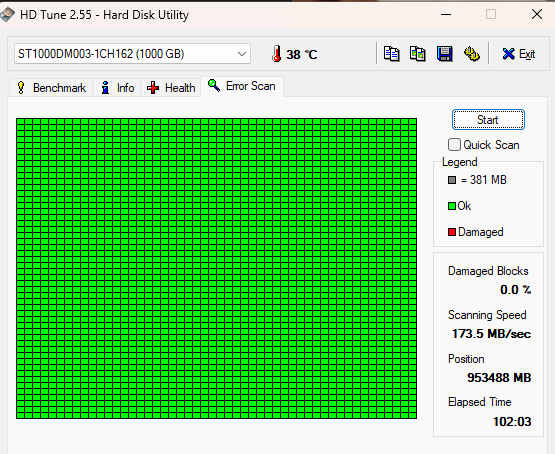

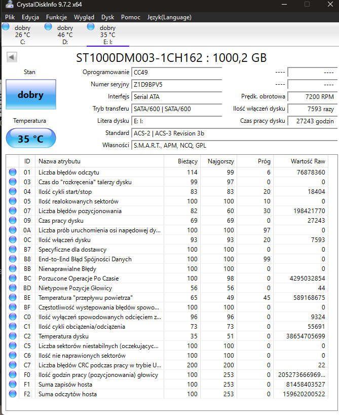

    - jesteś pewny, że z tego powodu? Bo ja na ten moment uszkodzenia dysku nie widzę. HDTune nie jest może zbyt dobrym programem diagnostycznym, ale ewidentne uszkodzenie powinien wykryć.
    - po sformatowaniu partycji cała powinna być wolna, więc sprecyzuj, co masz na mysli.
