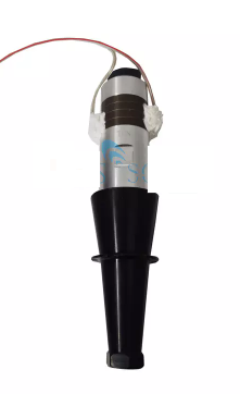

    Szukam porównania budżetowych przetworników piezoceramicznych no-name (kosztujących 20–30% ceny markowe wyrobu) z przetwornikami od renomowanych producentów w zakresie 2000....4000W, częstotliwość 15khz i 20kHz. Dotyczy to przetworników tego typu (screen):
    Metalowy przetwornik z czarną stożkową końcówką i dwoma przewodami na białym tle
    Czy markowy przetwornik ma czysty, pojedynczy punkt rezonansowy, podczas gdy tanie zamienniki potrafią pokazywać po 2–3 "fałszywe" rezonanse w bliskim sąsiedztwie (np. obok 20 kHz pojawiają się szczyty przy 10 kHz czy 15 kHz)?

    Tanie, źle zaprojektowane lub niedokładnie wykonane przetworniki wykazują tzw. rezonanse pasożytnicze
    Jeśli podłączysz przetwornik do analizatora impedancji (np. analizatora wykresu Bode/Nyquista):
    Markowy przetwornik 20 kHz będziesz mógł zobaczyć jeden czysty, głęboki szczyt przy około 20 kHz. Po bokach jest płasko i czysto.
    Na tym tanim przetworniku też 20 kHz obok szczytu przy 20 kHz będą zorganizowane zęby albo małe podszczyty np. przy 19 kHz , 20.4 kHz czy 21.6 kHz...
    Nie znajdziesz pasożytniczego rezonansu przy 10 kHz dla przetwornika 20 kHz, bo wymiary fizyczne przetwornika na to nie pozwolą (10 kHz wymagałoby 2-krotnie dłuższego korpusu). Te "fałszywe" rezonanse pojawiają się bardzo blisko częstotliwości roboczej – zazwyczaj w odległości kilkuset herców lub paru kiloherców.
