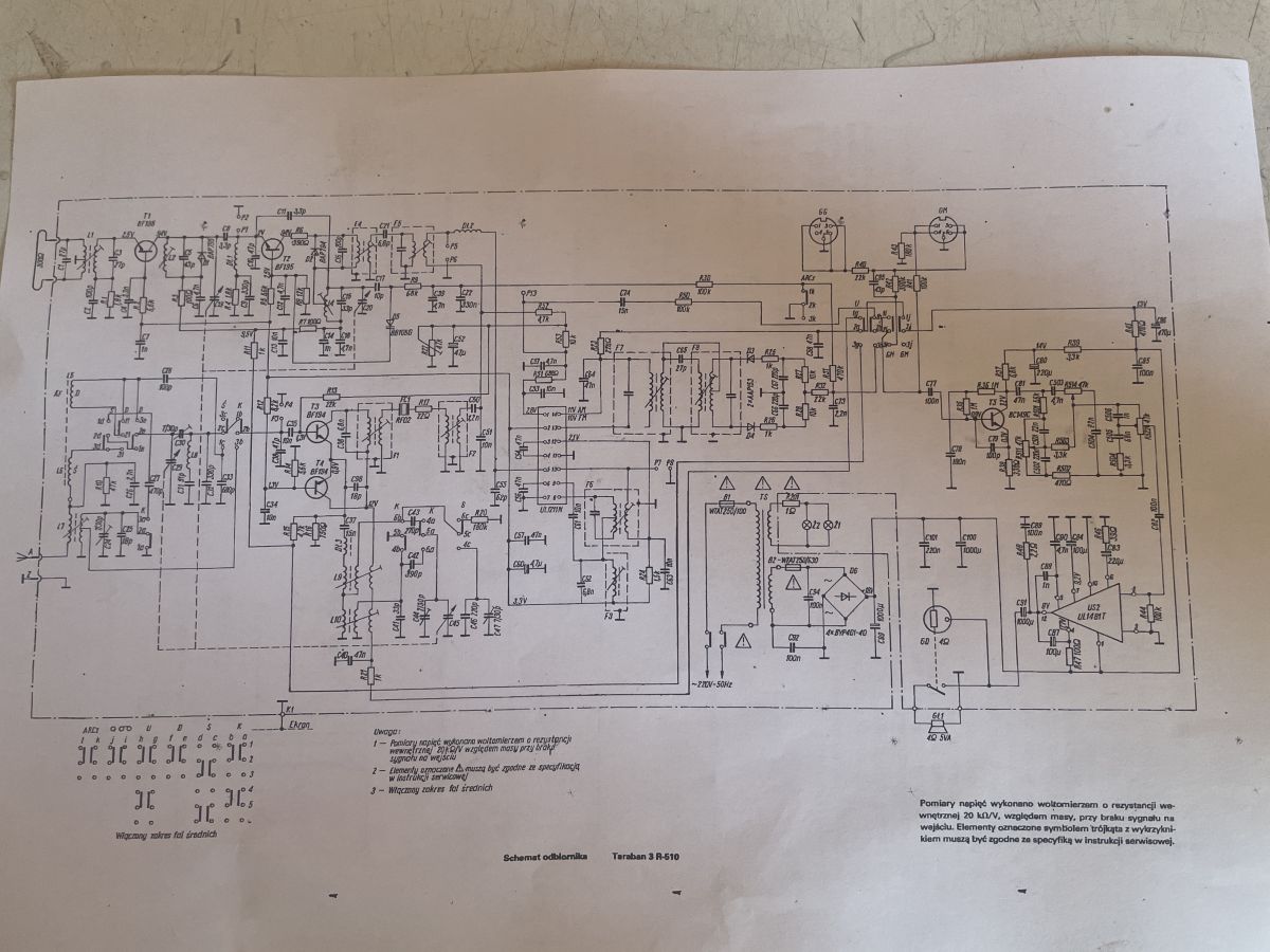

    Tomasz5253
    Posty: 12
    Witam, znalazłem ostatnio Tarabana 3, włącza się, ale w głośniku słychać metaliczne buczenie na wszystkich falach i nic nie odbiera na żadnych falach. Kondensatory 1000 uF wymieniłem, bo nie trzymały pojemności. Co może być przyczyną?

    Pierwszy krok: schemat i sprawdzenie czy napięcia są w około 10% zgodne ze schematem.

    Trzeba najpierw zacząć od wzmacniacza m.cz. Kondensatory, pomiary napięć, można podać sygnał na wejście wzmacniacza np. na odczep potencjometru, aby sprawdzić działanie wzmacniacza, może izostaty zaśniedziałe...

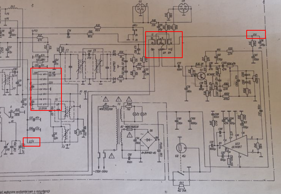

    Musi być coś z masą, bo gdy dotykam potencjometry, to buczenie się zmienia… Muszę sobie zobaczyć schematy i posprawdzać napięcia…

    Jest zmiana tego buczenia przy obracaniu potencjometrem od głośności?
  • #9 21946489
    Tomasz5253
    Posty: 12
    Tak, normalnie się ścisza i pogłaśnia, jak dotknę potencjometra to trochę zmienia się to brumienie.
  • #10 21946491
    balonika3
    Posty: 11103
    Pomógł: 1334
    Ocena: 3755
    No więc odpuść wzmacniacz m. cz. i szukaj gdzieś wcześniej.
  • #11 21946521
    Tomasz5253
    Posty: 12
    Będę szukał, napięcia mierzyłem ze schematem, to są niewielkie różnice, ale są w normie 🙂

    Mogą być filtry rozstrojone???
  • #13 21947128
    Pan.Kropa
    Poziom 35  
    Posty: 4153
    Pomógł: 252
    Ocena: 1176
    Ile daje zasilacz ?

    Możesz pokazać schemat tego radia ? Wtórne napięcia nic nie mówią. Ważne jakie są po wyprostowaniu mostkiem i wygładzeniu kondensatorem.
  • #18 21947333
    Tomasz5253
    Posty: 12
    >>21947329 Proszę bardzo
    Taraban 3 - buczenie w głośniku i brak odbioru stacji
    Mam nadzieję, że widać…
  • #19 21947335
    Pan.Kropa
    Poziom 35  
    Posty: 4153
    Pomógł: 252
    Ocena: 1176
    Widać tylko że nie idzie odczytać. Jakie napięcie występuje po mostku? Czy jest zgodne ze schematem?
  • #20 21947343
    Tomasz5253
    Posty: 12
    >>21947335 Jest tam 19 V, czyli zgodnie ze schematem, na schemacie jest tam +18 V.

  • #26 21947441
    Tomasz5253
    Posty: 12
    kaz69 napisał:
    Sprawdź, czy obwody radiowe dostają zasilanie. Do sprawdzenia napięcia i przełączniki.
    Wszystkie napięcia w tych miejscach się zgadzają, jedynie w układzie UL1211 na nóżce 12 (według schematu powinno być na niej 2,1 V) u mnie jest 3 V, ale taka różnica chyba nie ma znaczenia…
Odbiornik Taraban 3 włącza się, ale w głośniku występuje metaliczne buczenie na wszystkich zakresach i nie ma odbioru stacji. Wymieniono kondensatory 1000 µF z powodu utraty pojemności, jednak problem nadal występuje; przyczyną może być usterka zasilania, filtracji lub toru odbiorczego.
