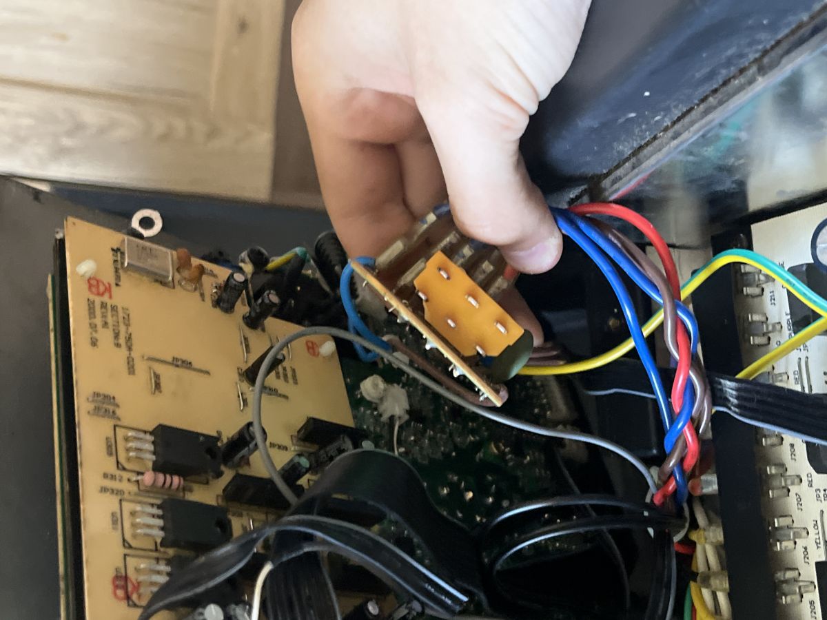

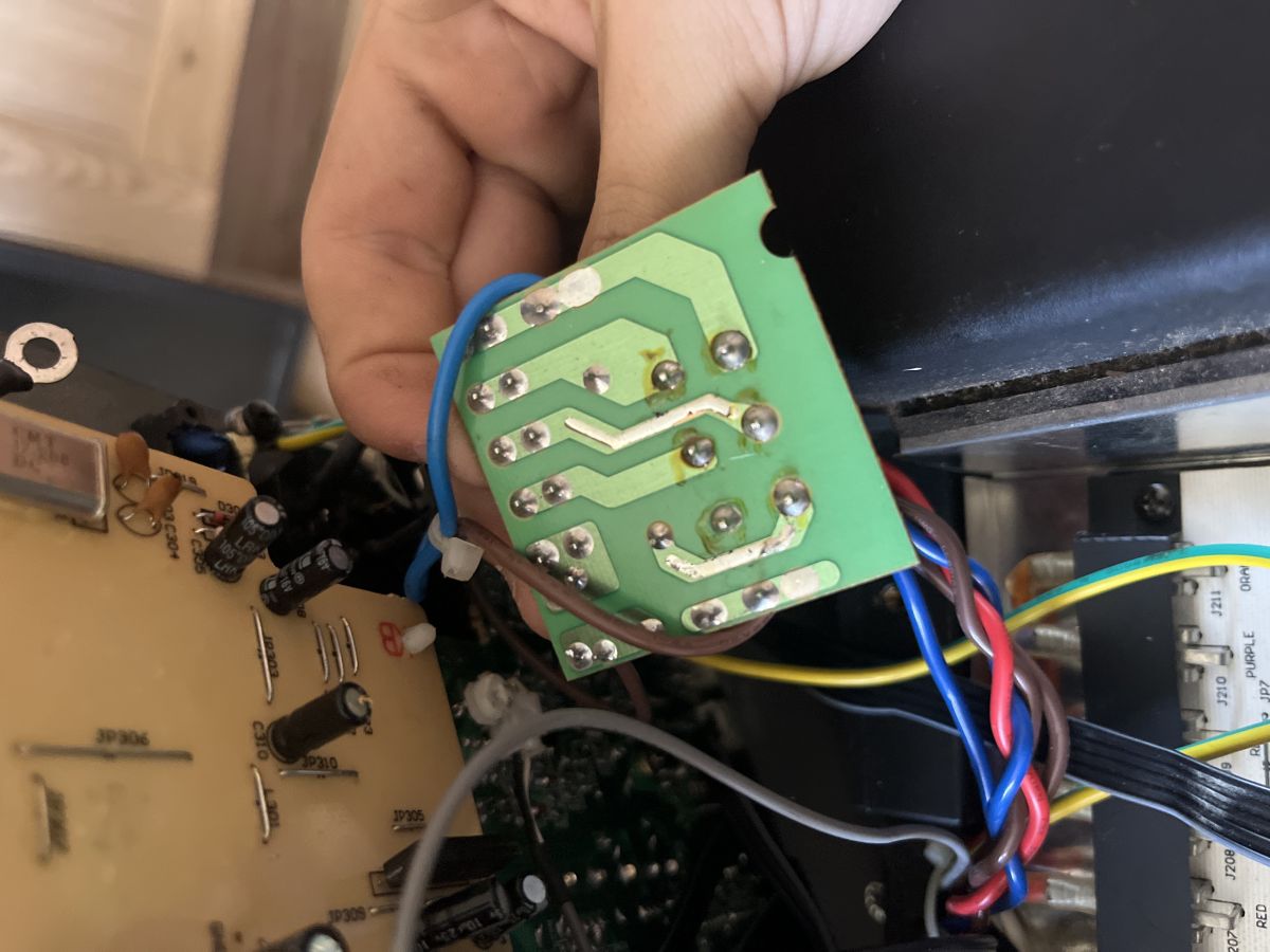

    Witam. Chciałbym połączyć przełącznik 115/230 w Samson ex30 na tryb 230. Ponieważ po wywróceniu pękł przełącznik, prosiłbym o pomoc
    Jak przełączyć Samson EX30 na 230V bez przełącznika Jak przełączyć Samson EX30 na 230V bez przełącznika Jak przełączyć Samson EX30 na 230V bez przełącznika
    AI: Czy możesz dodać wyraźne zdjęcia przełącznika 115/230, przewodów do niego dochodzących oraz okolicy transformatora/płytki z oznaczeniami?
    Transformator jest głęboko w głośniku
    AI: Ile przewodów było podłączonych do tego przełącznika i czy na przełączniku albo płytce są jakieś oznaczenia typu 115V/230V, COM, 1/2/3/4?

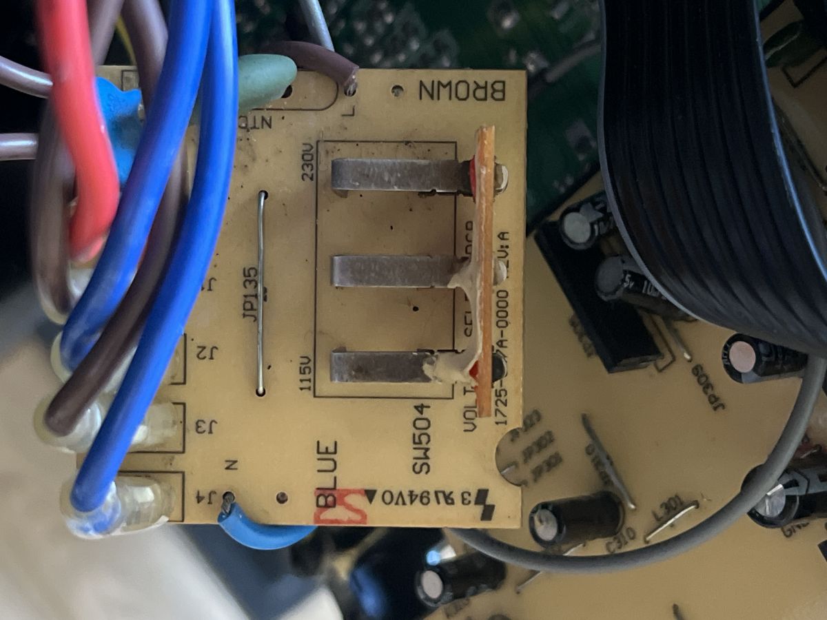

    115V. 230V. J1, J2, J3, J4, J5. Przewodów jest 5 (2 niebieskie, 2 brązowe i 1 czerwone oznaczone od J1 do J5) do tego wejście sieciowe podłączone do gniazda i jakieś dwa brązowe, które były w włączniku.
  • #2 21946350
    JuniorS
    Posty: 636
    Pomógł: 122
    Ocena: 189
    Po zdjęciach widzę ze nie za dobrze to wygląda. Na oko to chłop w szpitalu... Myślę że potrzeba schematu. Tu jest 230V więc jak nie trafisz to korki polecą... Ja bym całkowicie usunął SW504. Później ustalić ścieżki... Widać oznaczone 230V na górze i 115V na dole. Przełączniki suwakowe tego typu w pozycji górnej łączą piny środkowe z pinami górnymi (230V).Sprawdź miernikiem jak biegną ścieżki do transformatora i wykonaj zworę na stałe...
    Tylko że wylutowanie tego przełącznika i wlutowanie nowego zajmie Ci dokładnie tyle samo czasu, co kombinowanie ze zworkami. Wlutowując nowy przełącznik, zachowujesz fabryczny stan płytki i eliminujesz jakiekolwiek ryzyko pomyłki przy robieniu zworek na ślepo. A i koszt nie większy jak 5 zł
