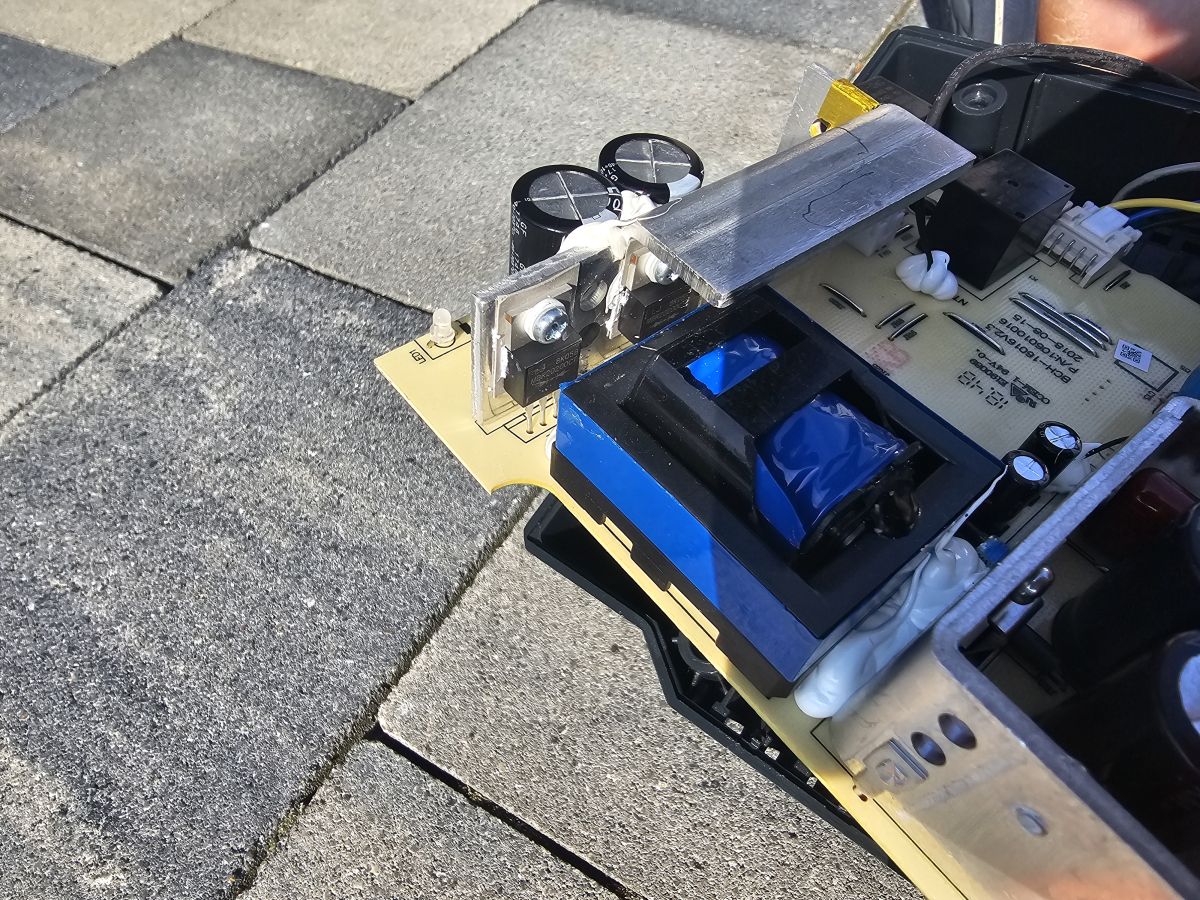

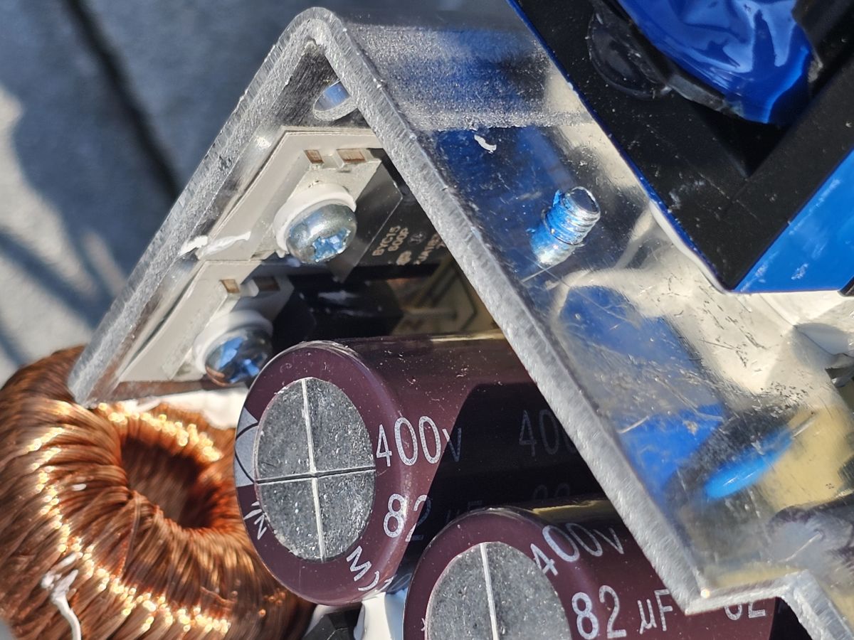

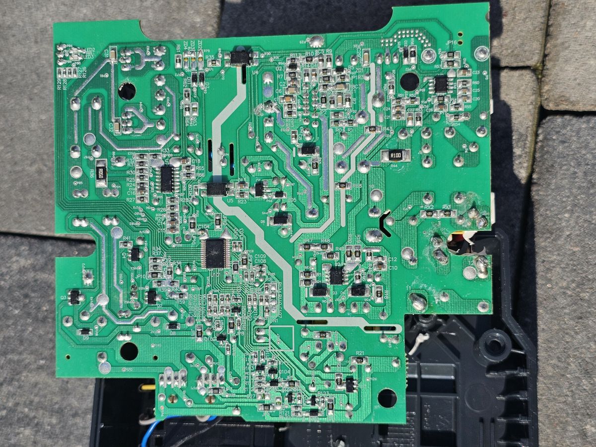

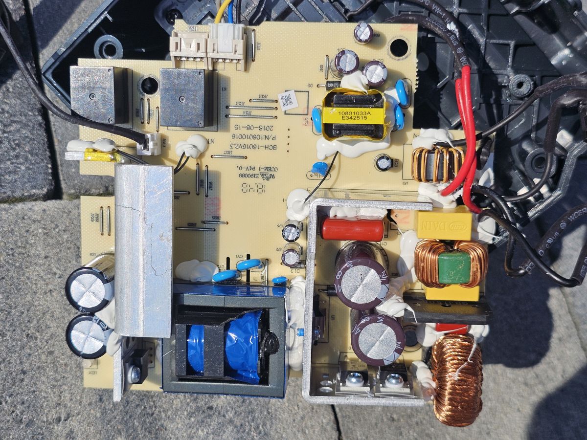

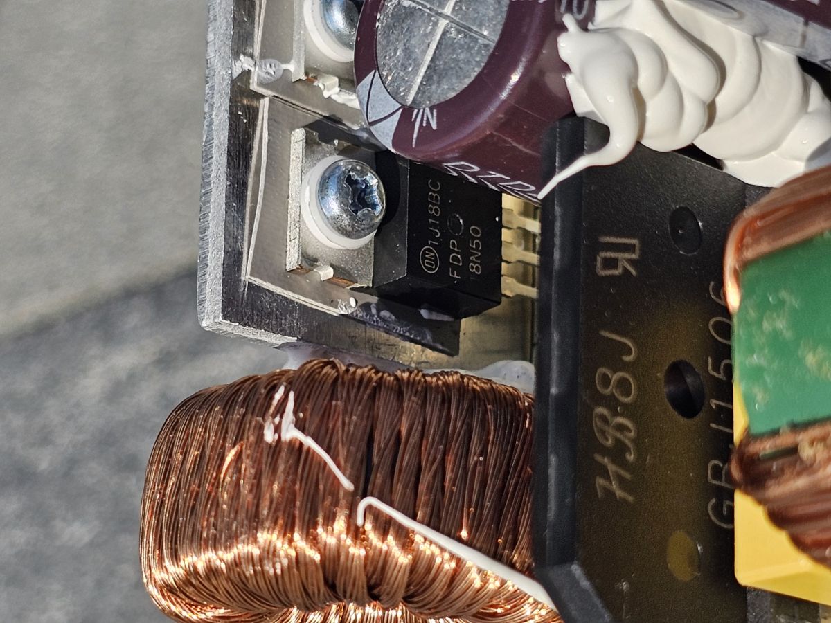

    Mam problem z ładowarką Cramer 82C2, proszę o pomoc w naprawie. Ładowarka po włożeniu baterii w pierwszej fazie działa prawidłowo, zaczyna migać zielona dioda, po chwili słychać załączenie przekaźnika i po jakichś 30 sekundach dioda zaczyna migać na czerwono i nic więcej się nie dzieje. Pobór prądu w sieci po włożeniu baterii wskazuje przez chwilę, dopóki miga zielona dioda, około 5 W. Jak zacznie migać czerwona dioda, to spada do 1 W. Wygląda to tak, jakby ładowarka prawidłowo komunikowała się z włożoną baterią i kiedy wyzwala proces ładowania (załączenie przekaźnika), to niestety on się nie rozpoczyna i po chwili ładowarka wyświetla błąd, migając czerwoną diodą. W załączeniu zdjęcia tej ładowarki. Dodam tylko, że próbowałem na kilku bateriach i na każdej jest dokładnie tak samo. W innej ładowarce bateria ładują się bez problemu, więc nie jest to na pewno problem baterii.
