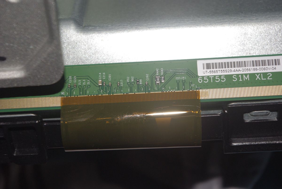

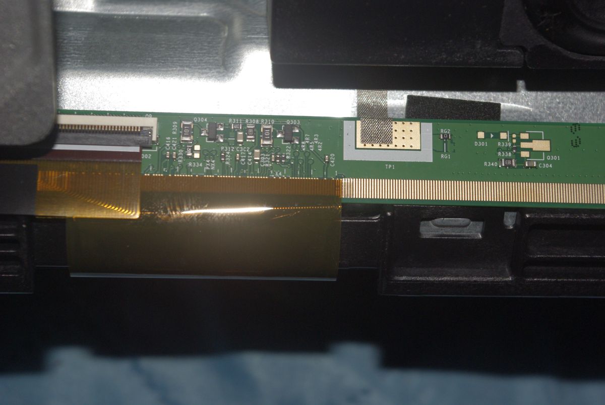

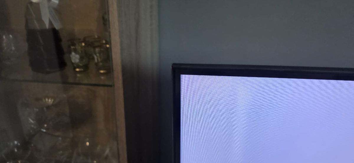

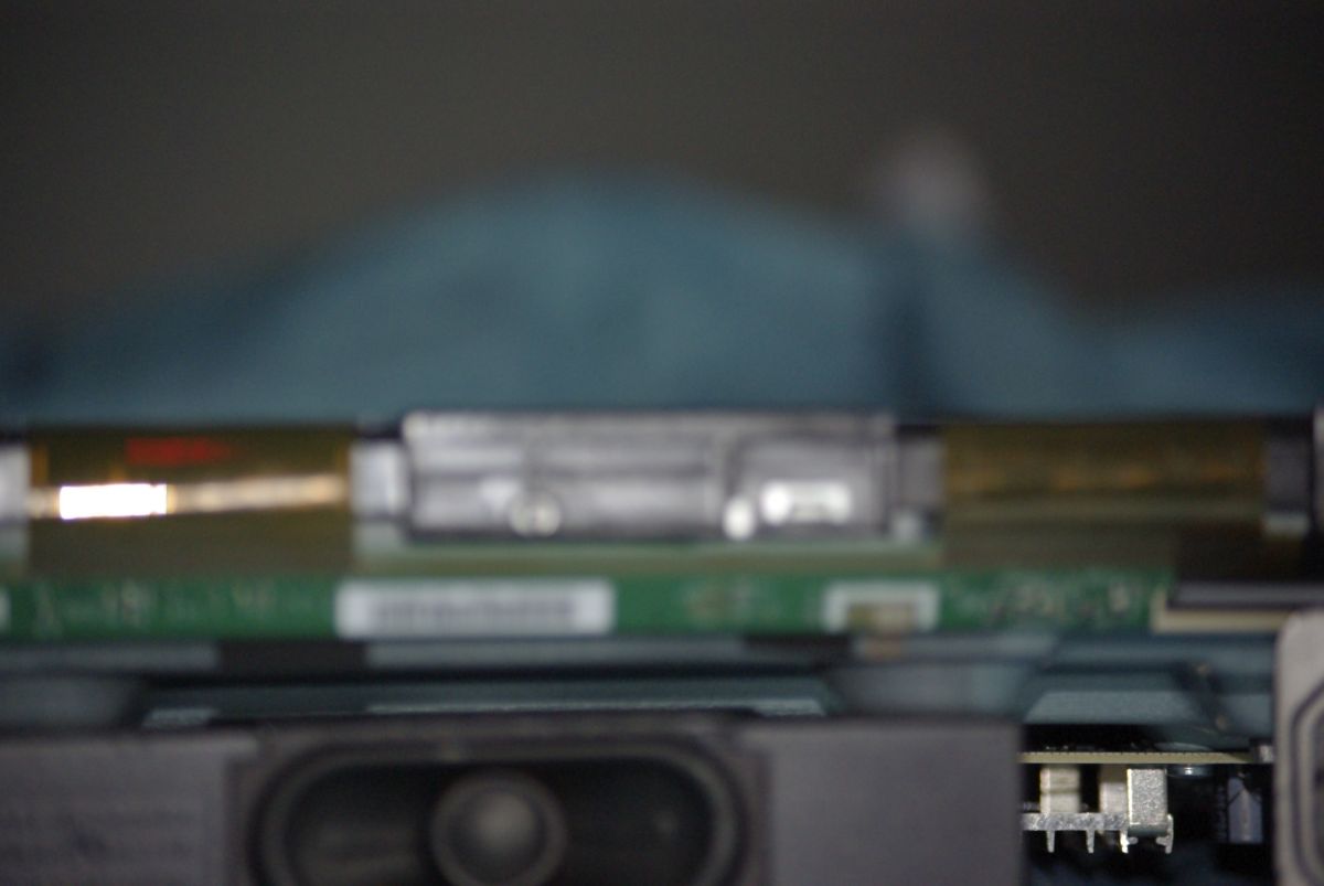

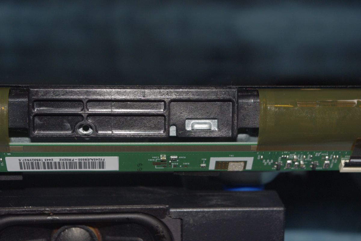

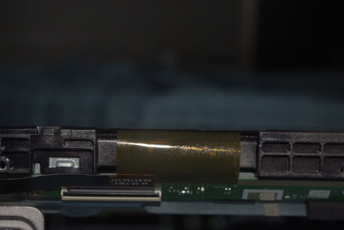

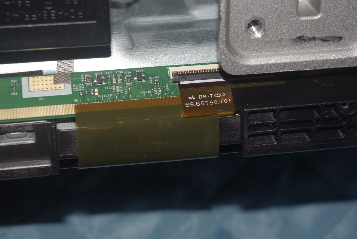

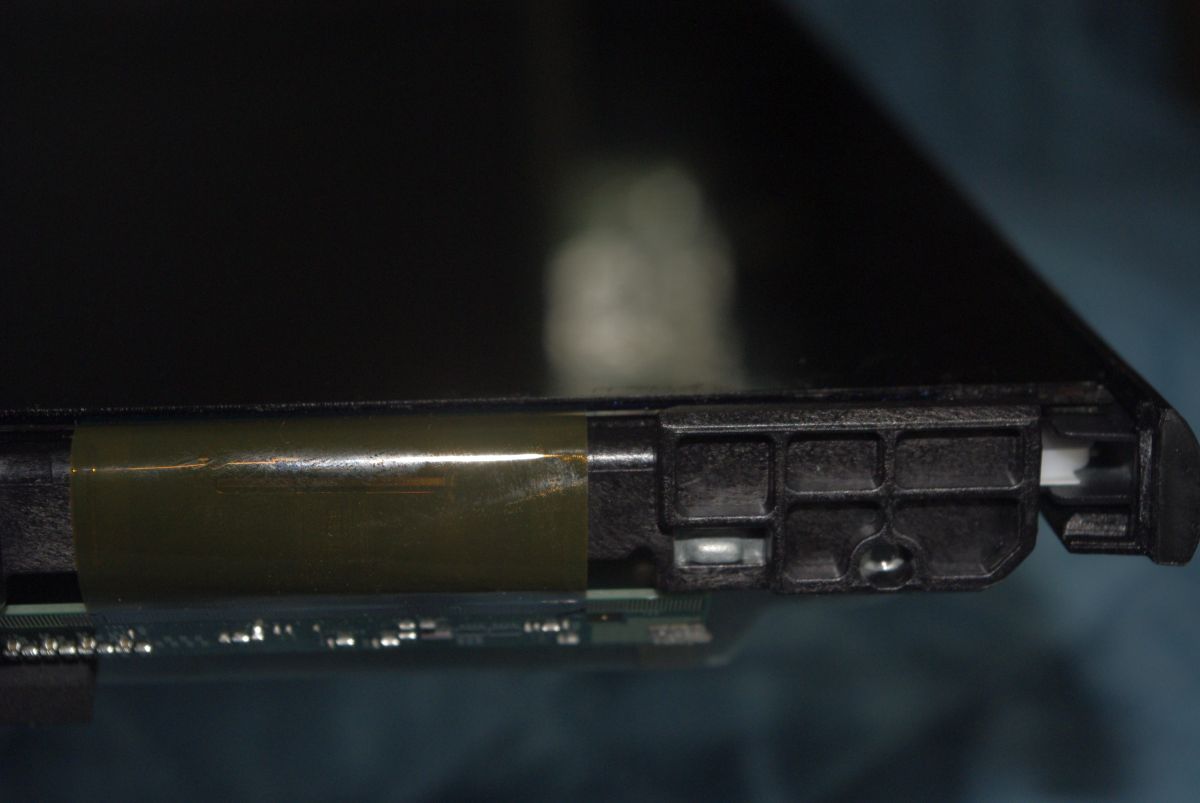

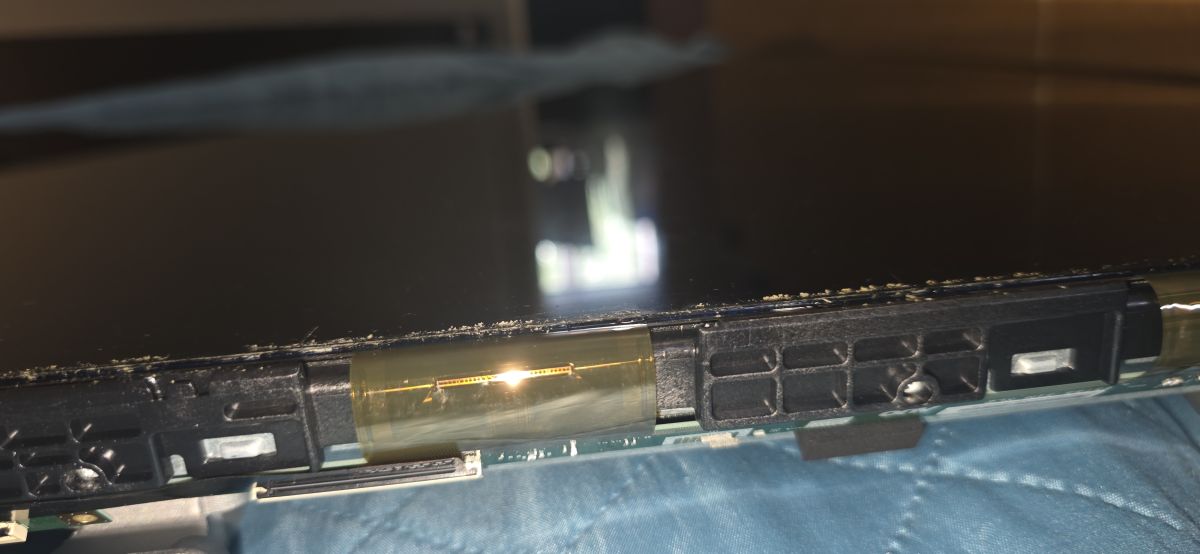

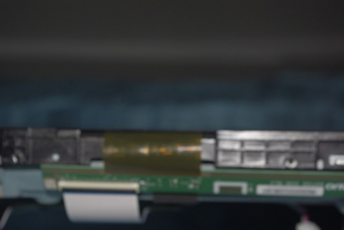

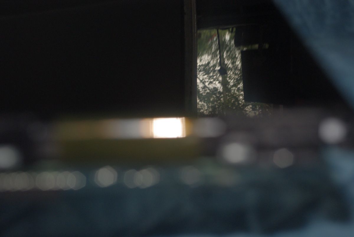

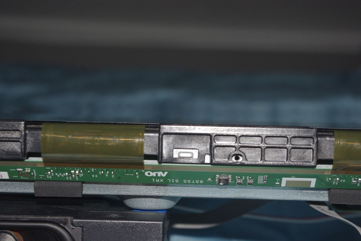

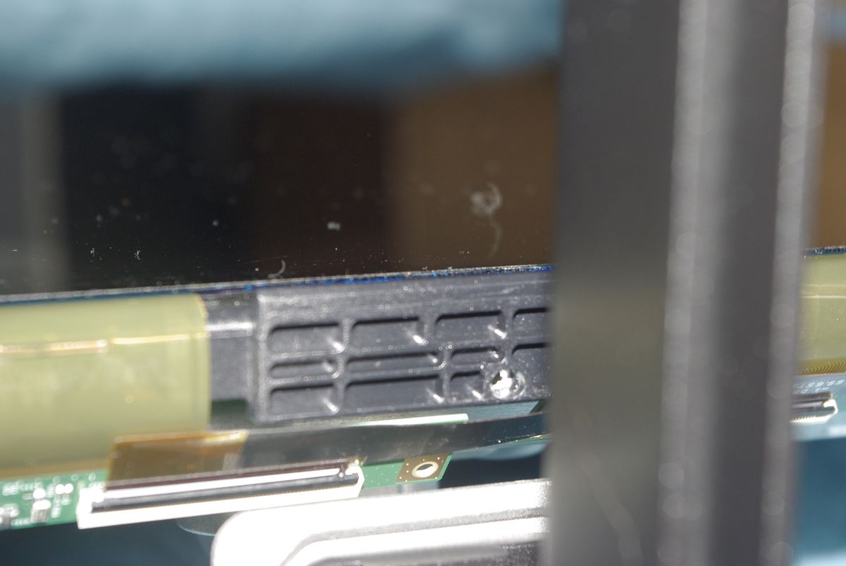

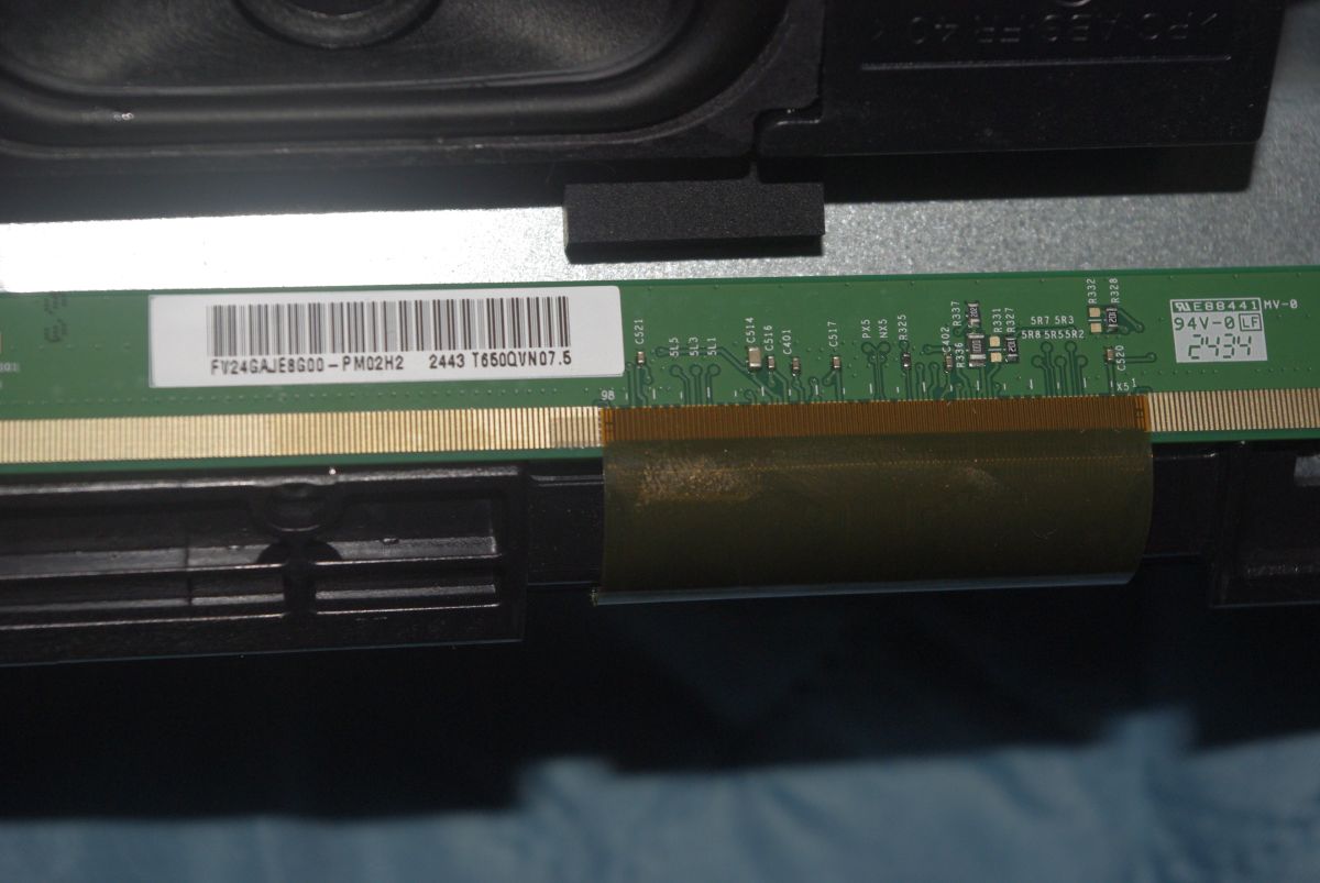

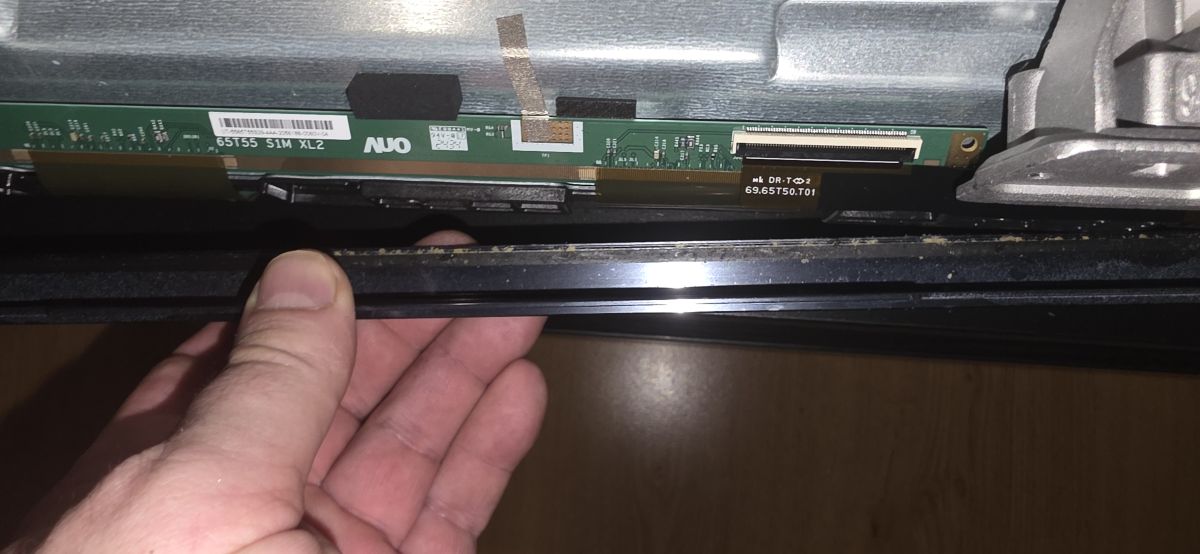

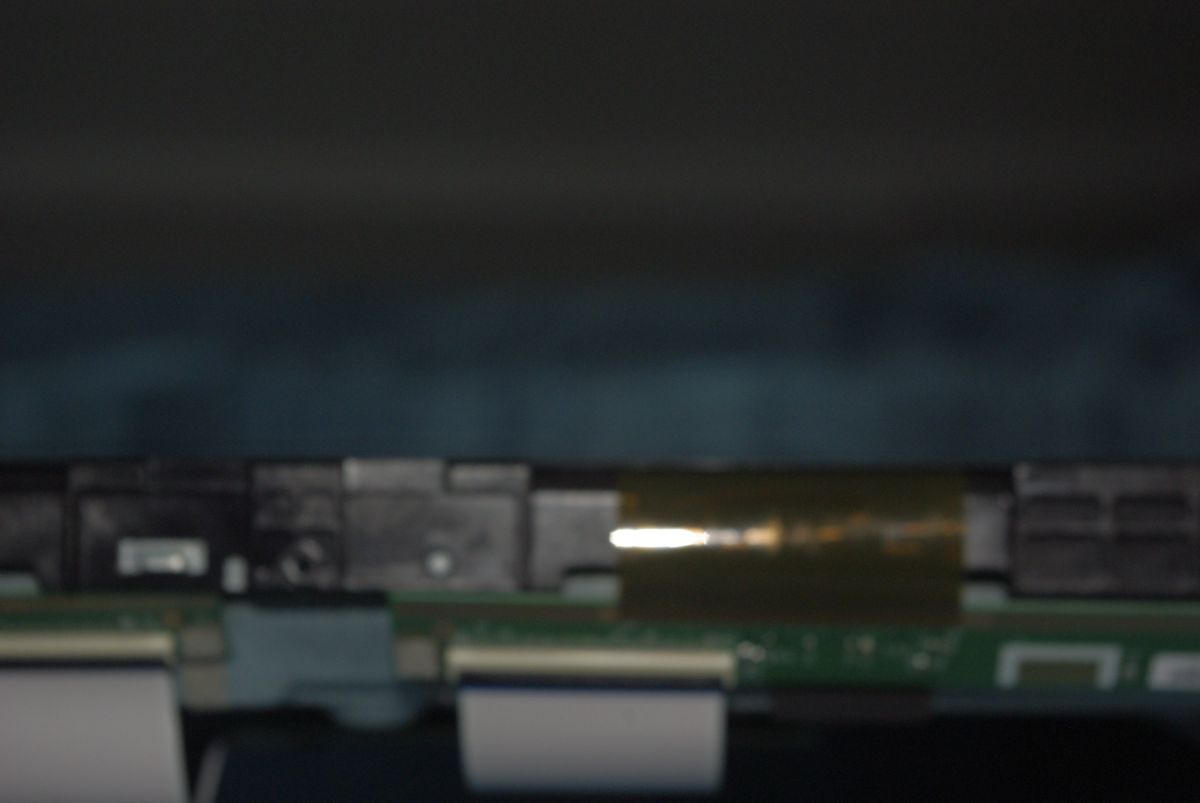

    Dzień dobry,

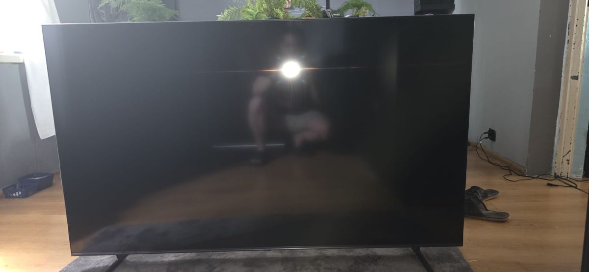

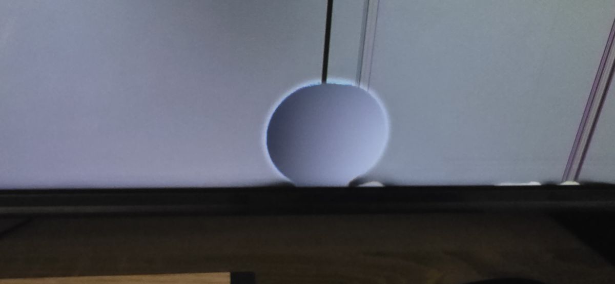

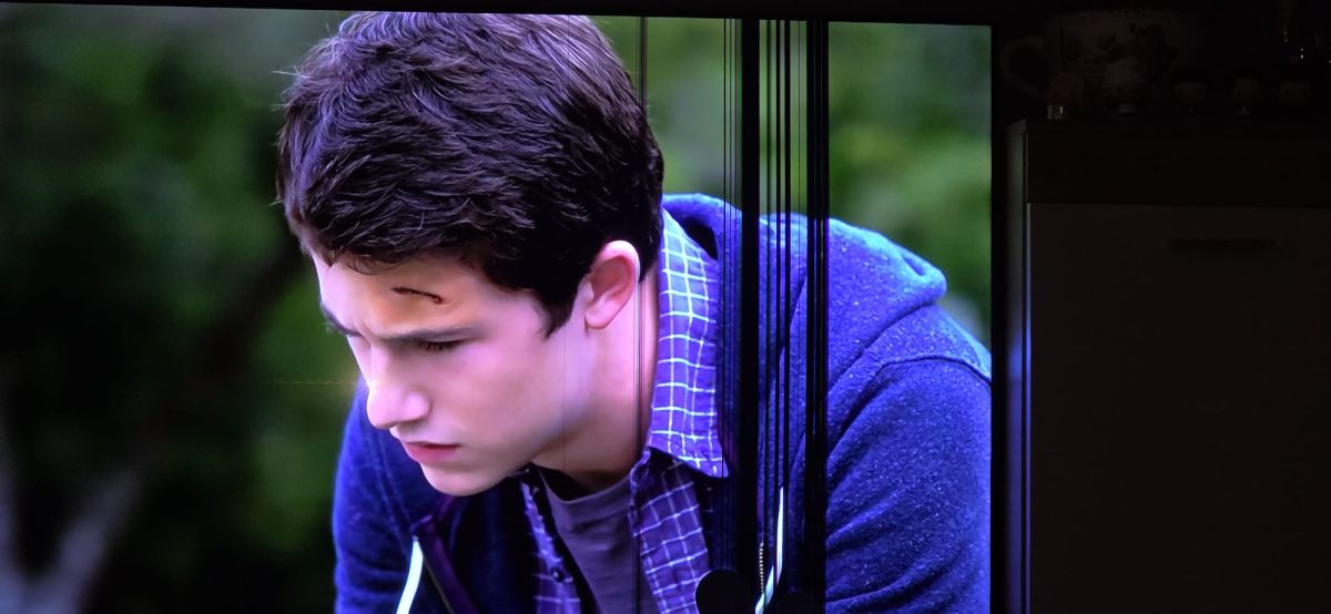

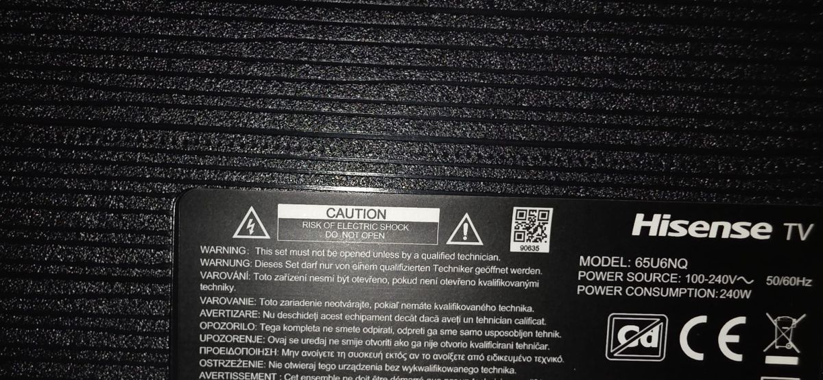

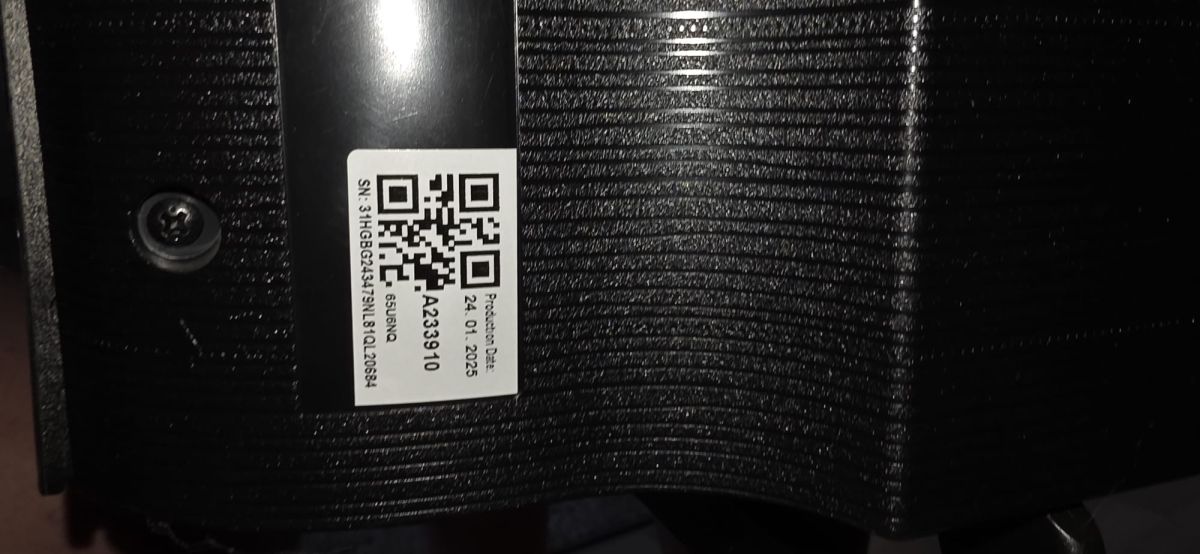

    proszę o pomoc w technicznej ocenie usterki telewizora Hisense 65U6NQ, 65 cali, data produkcji 24.01.2025 r.
    Telewizor wcześniej działał prawidłowo. Usterka pojawiła się nagle. Na ekranie występują:
    pionowe czarne i kolorowe pasy,
    szeroki pionowy pas przechodzący przez cały ekran,
    owalne przebarwienie/degradacja obrazu przy dolnej krawędzi,
    linie wyglądające tak, jakby wychodziły właśnie z miejsca uszkodzenia przy dolnej części matrycy.

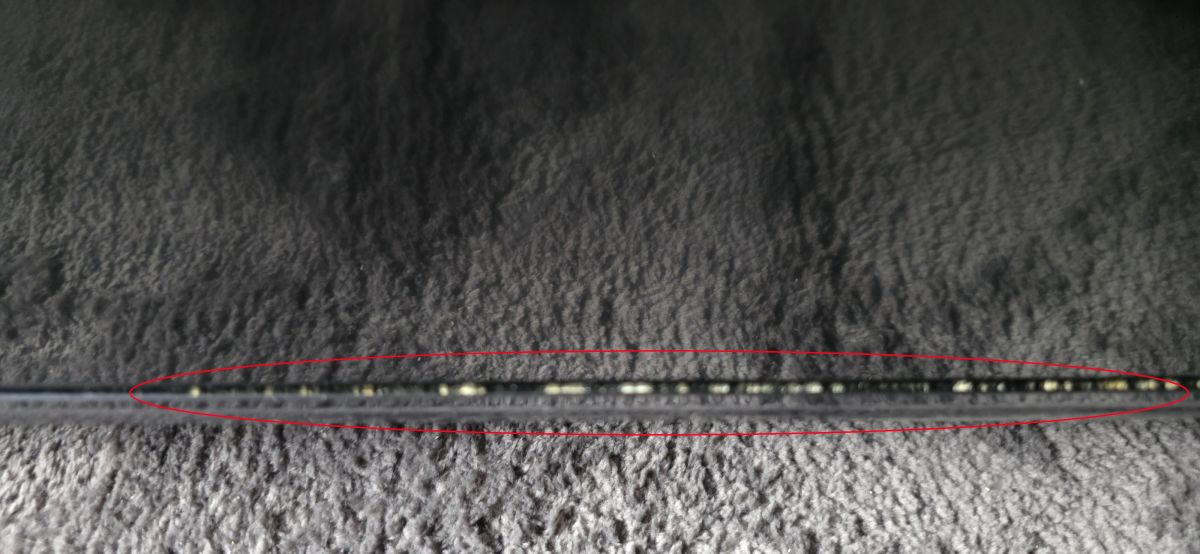

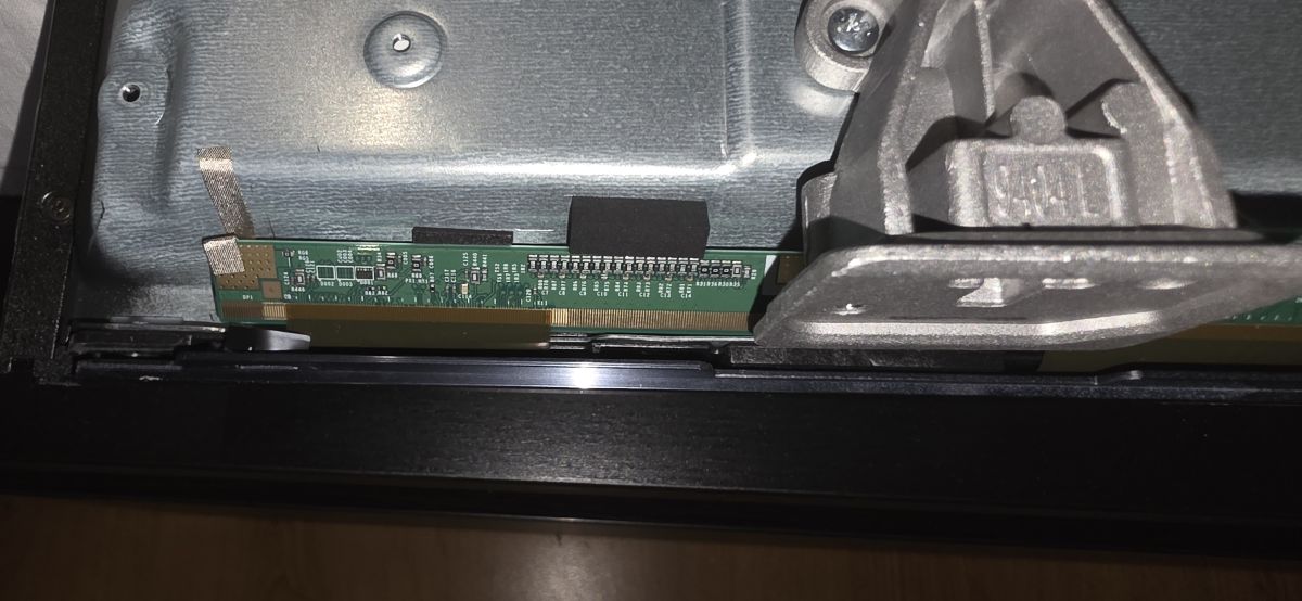

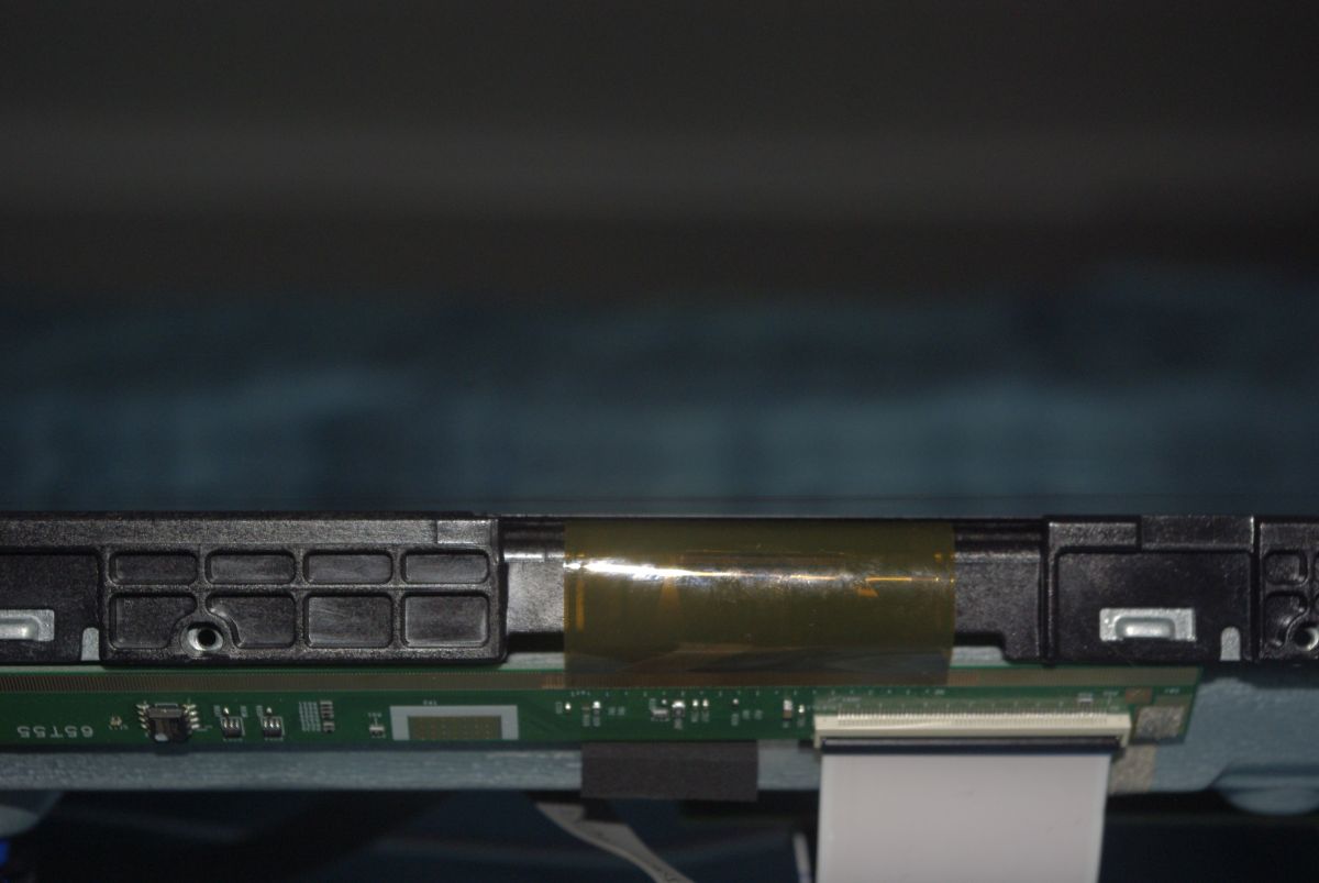

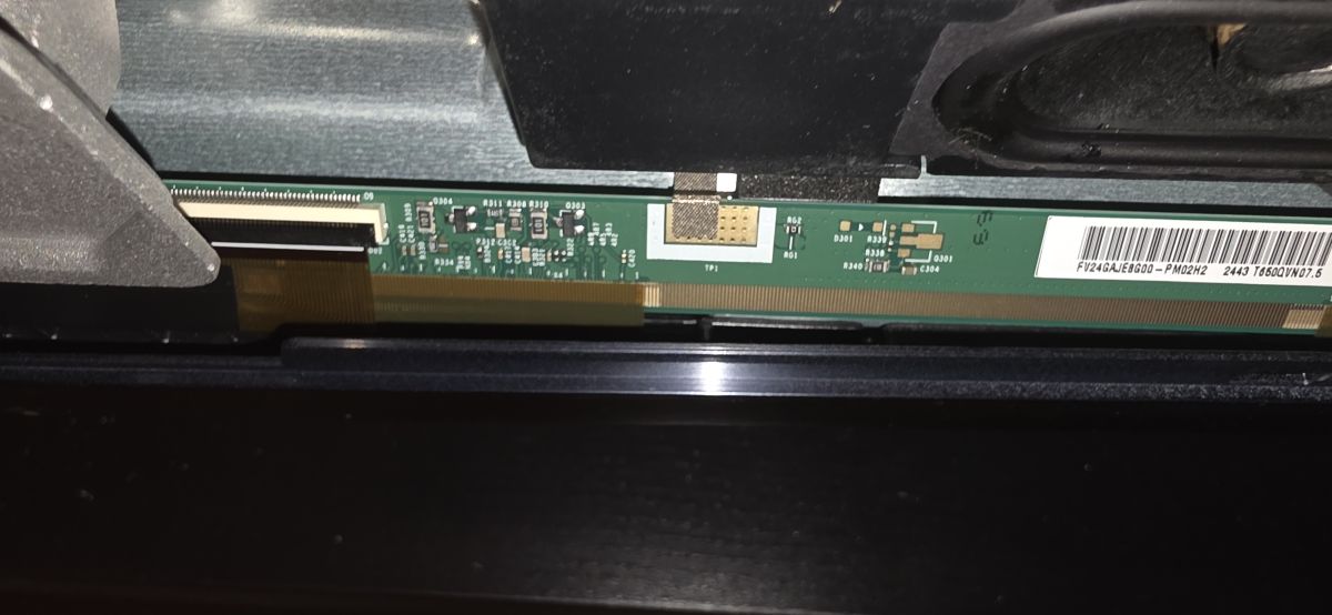

    Po zdjęciu telewizora z miejsca użytkowania zauważyłem pomiędzy dolną krawędzią matrycy a ramką liczne żółtawe, okrągłe drobiny lub granulki. Są rozmieszczone wzdłuż szczeliny. Po delikatnej próbie wyjęcia jednej z nich materiał rozpadł się na suchy proszek.
    Telewizor nie był przeze mnie otwierany ani naprawiany. Nie stwierdziliśmy również żadnego zdarzenia polegającego na zalaniu urządzenia.
    Autoryzowany serwis, praktycznie bez demontażu i dokładnego zbadania wnętrza, uznał, że telewizor został uszkodzony przez ciecz. Technik zasugerował nawet mocz kota. W protokole zapisano zalanie ekranu i driverów matrycy, jednak nie wykonano analizy substancji ani nie pokazano mi ścieżki, którą ciecz miałaby przedostać się do sterowników.
    Mam więc kilka pytań do osób zajmujących się naprawą matryc:
    Czy widoczne żółte granulki mogą być fabrycznym klejem, pianką dystansową, uszczelnieniem albo zdegradowanym materiałem montażowym?
    Czy taki materiał może z czasem skruszeć i rozpadać się na proszek?

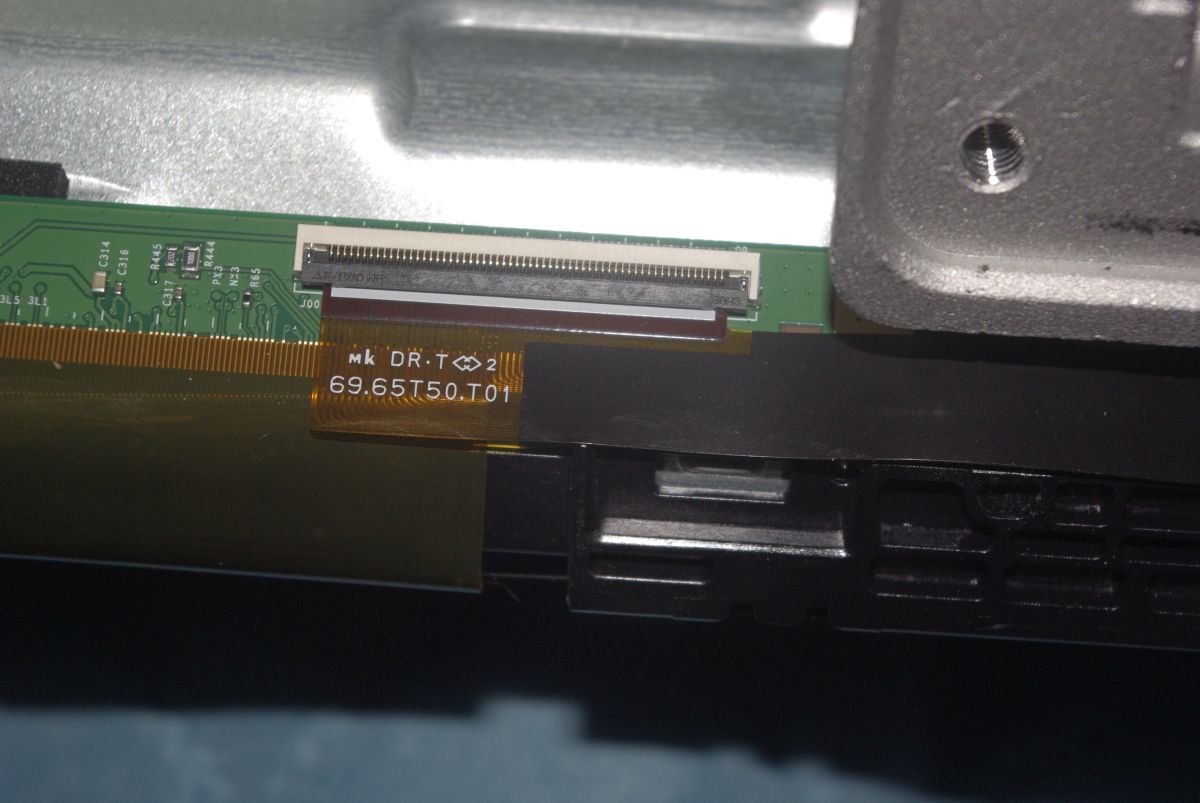

    Czy przedstawione objawy mogą wskazywać na uszkodzenie połączenia COF/TAB, driverów kolumn matrycy albo naprężenie dolnej krawędzi panelu?
    Czy ewentualne zalanie powinno pozostawić widoczną ścieżkę spływu, korozję, nalot na płytkach lub inne charakterystyczne ślady?
    Czy na podstawie samych oględzin zewnętrznych można jednoznacznie stwierdzić zalanie driverów matrycy?
    Czy taka usterka jest w ogóle możliwa do naprawy bez wymiany całego panelu?
    W załączniku dodaję zdjęcia obrazu, dolnej krawędzi telewizora, szczeliny pomiędzy matrycą a ramką oraz tabliczki znamionowej.
    Zależy mi przede wszystkim na technicznej ocenie przyczyny awarii, a nie na analizie sporu gwarancyjnego.
    Z góry dziękuję za pomoc.

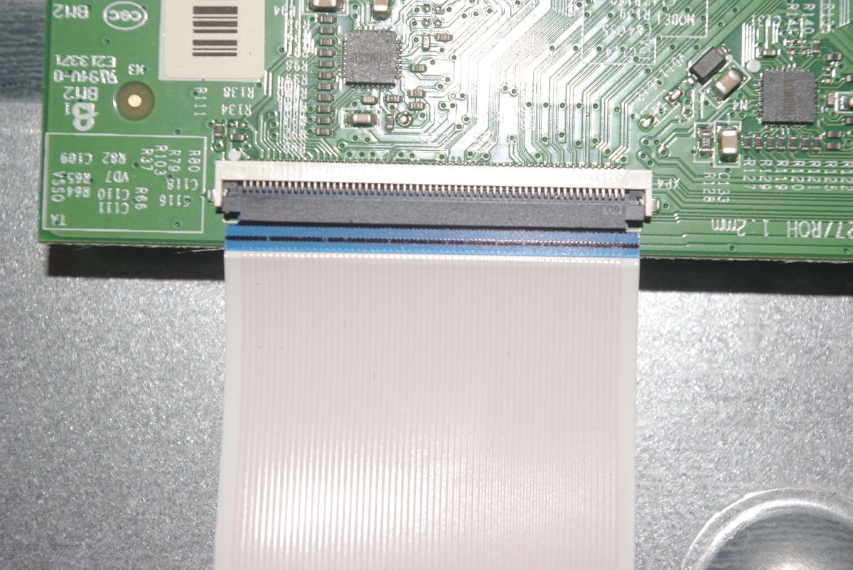

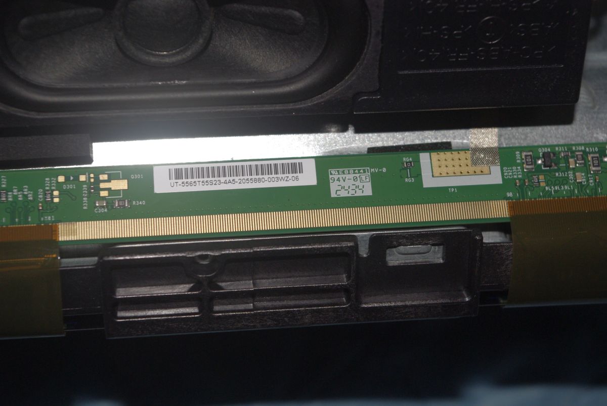

    AI: Czy może Pan/Pani dodać wyraźne zdjęcia makro dolnej krawędzi matrycy: miejsca z żółtymi drobinami, szczeliny między matrycą a ramką oraz fragmentu ekranu, z którego zaczynają się pionowe linie/przebarwienie?
    tak i dodam
    AI: Czy serwis wykonał lub udostępnił zdjęcia po demontażu — szczególnie taśm COF/TAB, dolnych driverów/listwy matrycy i ewentualnych śladów korozji, nalotu albo ścieżki spływu cieczy?

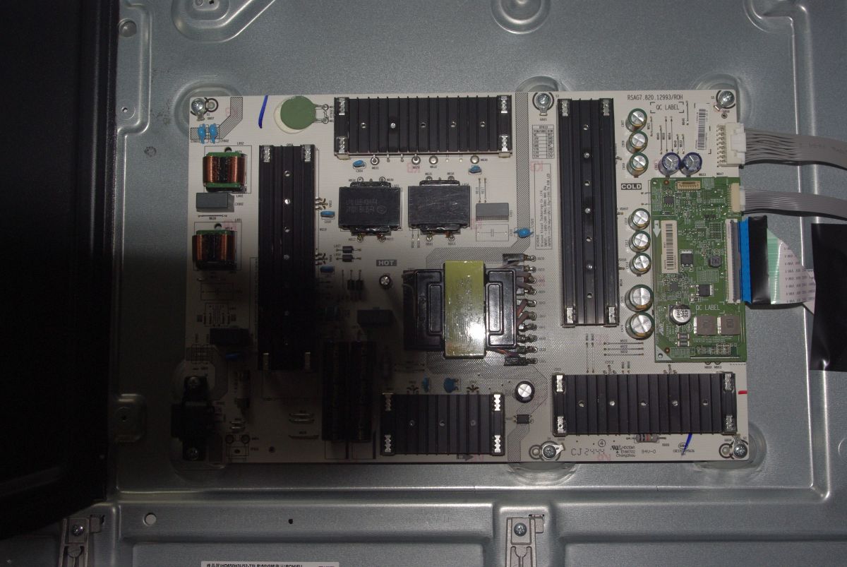

    Film z otwarcia obudowy (link wygasa 14.08.26)
    [film]https://filmy.elektroda.pl/92_1785585965.mp4
    Hisense 65U6NQ - pionowe pasy i żółty proszek przy matrycy, zalanie czy COF? Hisense 65U6NQ - pionowe pasy i żółty proszek przy matrycy, zalanie czy COF? Hisense 65U6NQ - pionowe pasy i żółty proszek przy matrycy, zalanie czy COF? Hisense 65U6NQ - pionowe pasy i żółty proszek przy matrycy, zalanie czy COF? Hisense 65U6NQ - pionowe pasy i żółty proszek przy matrycy, zalanie czy COF? Hisense 65U6NQ - pionowe pasy i żółty proszek przy matrycy, zalanie czy COF? Hisense 65U6NQ - pionowe pasy i żółty proszek przy matrycy, zalanie czy COF? Hisense 65U6NQ - pionowe pasy i żółty proszek przy matrycy, zalanie czy COF? Hisense 65U6NQ - pionowe pasy i żółty proszek przy matrycy, zalanie czy COF?
    [/film]

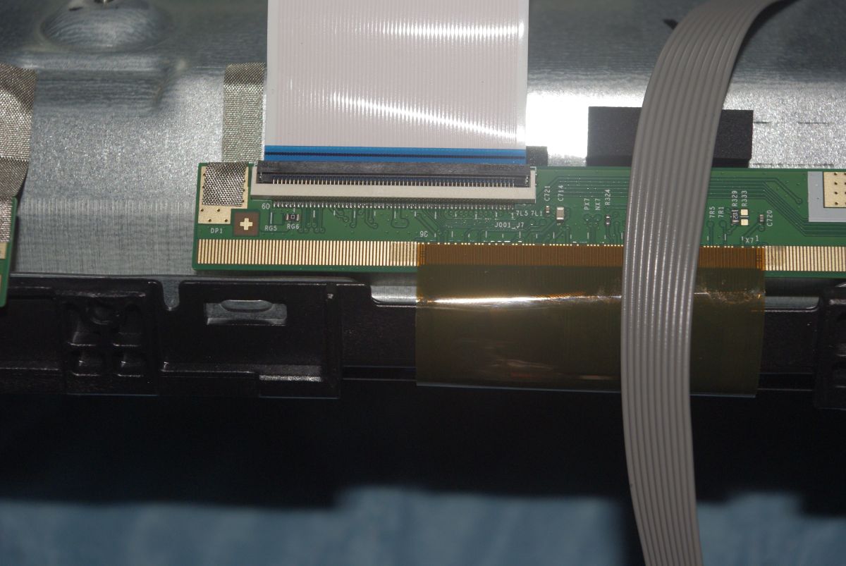

  • #2 21948706
    lisek
    Serwisant RTV
    Posty: 40002
    Pomógł: 6354
    Ocena: 6885

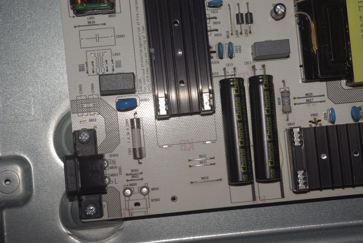

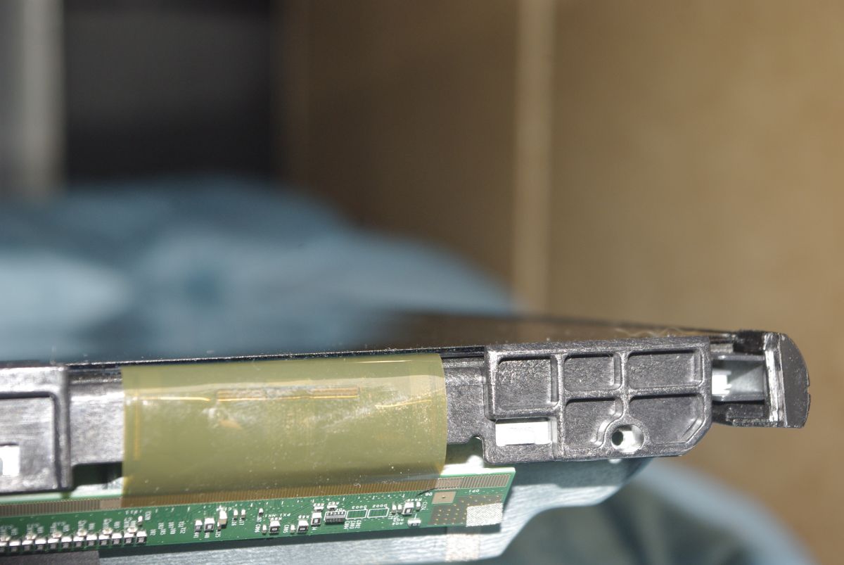

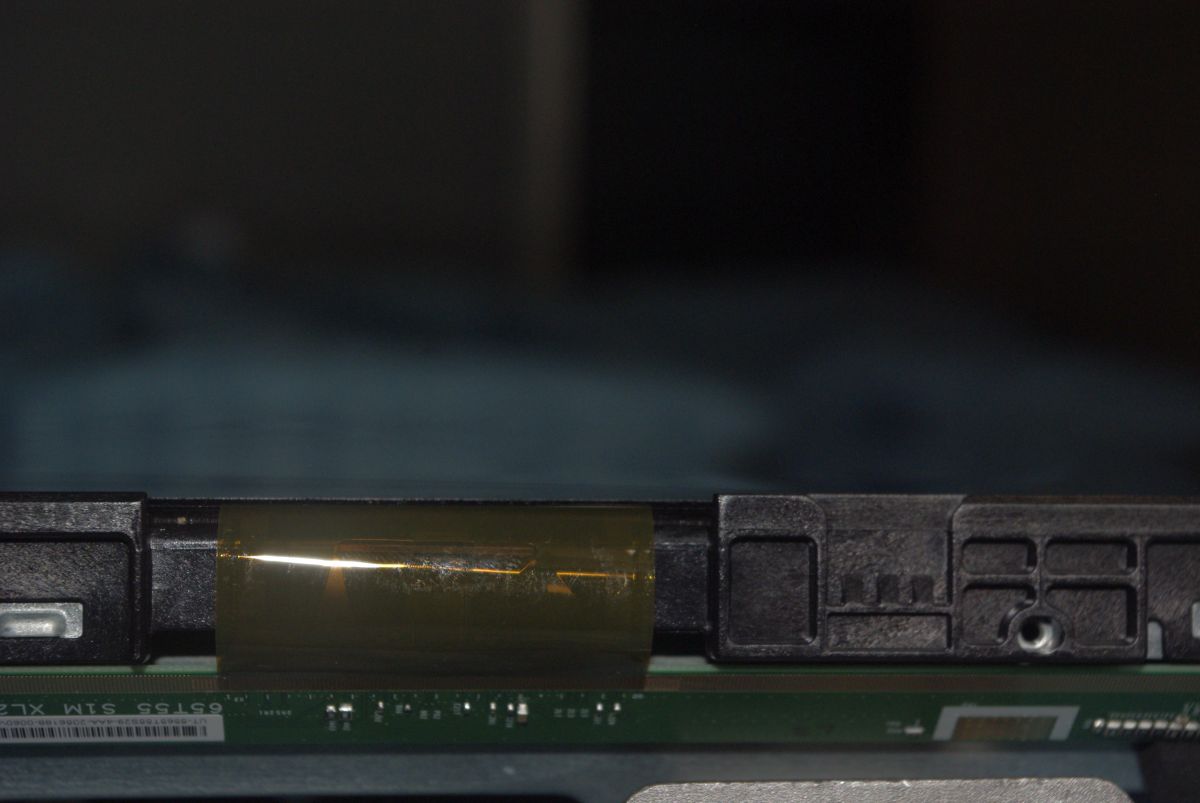

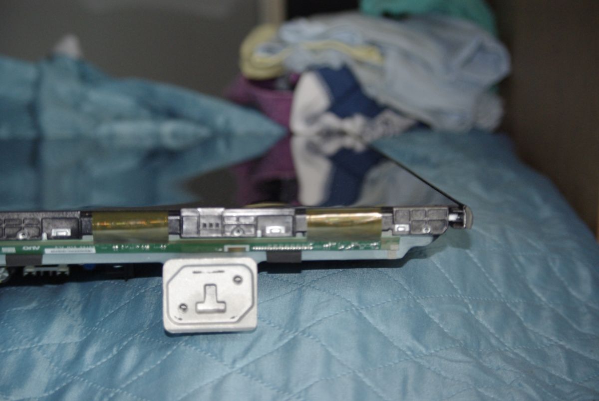

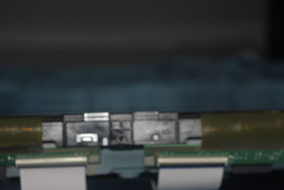

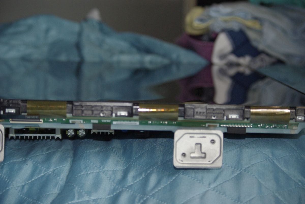

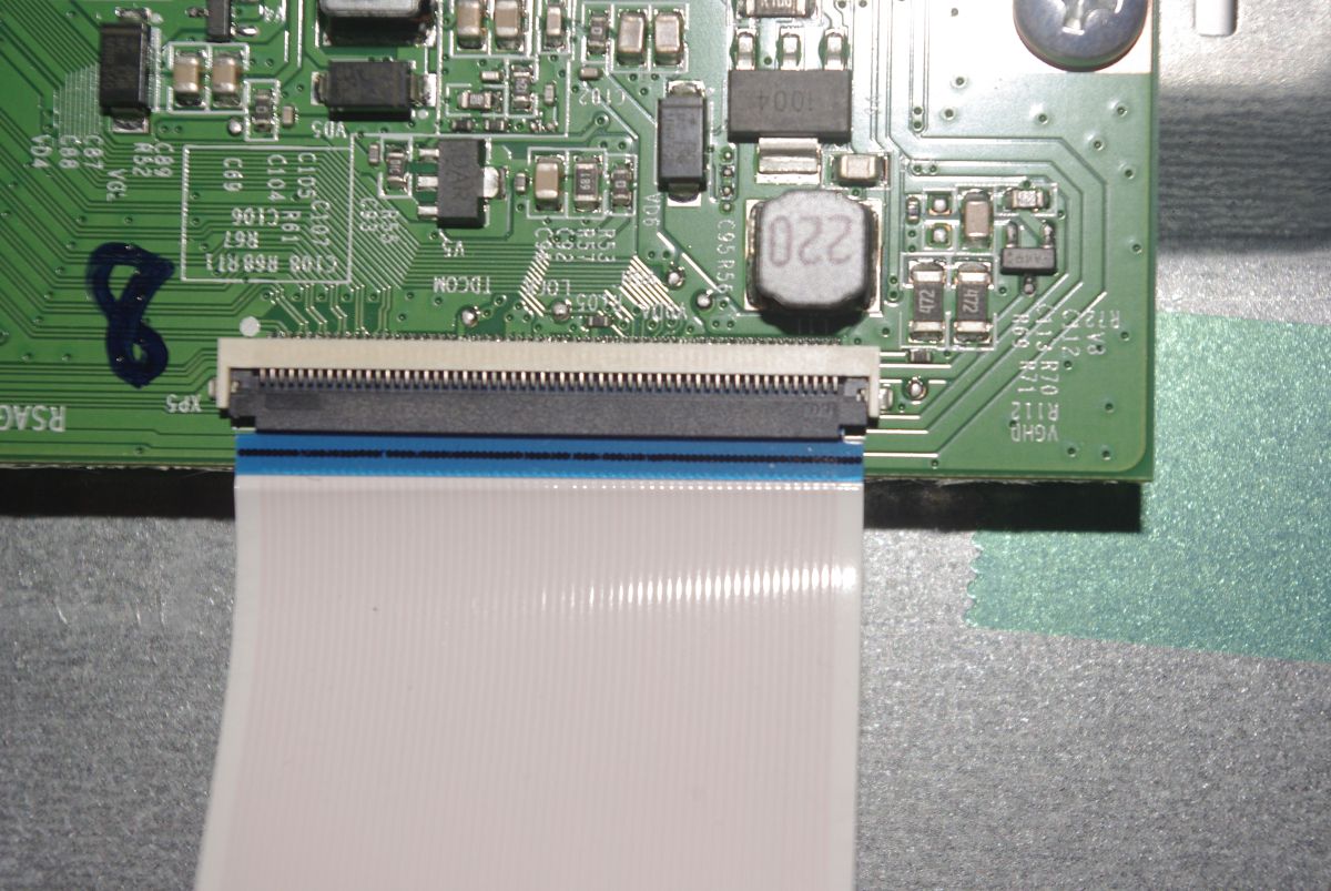

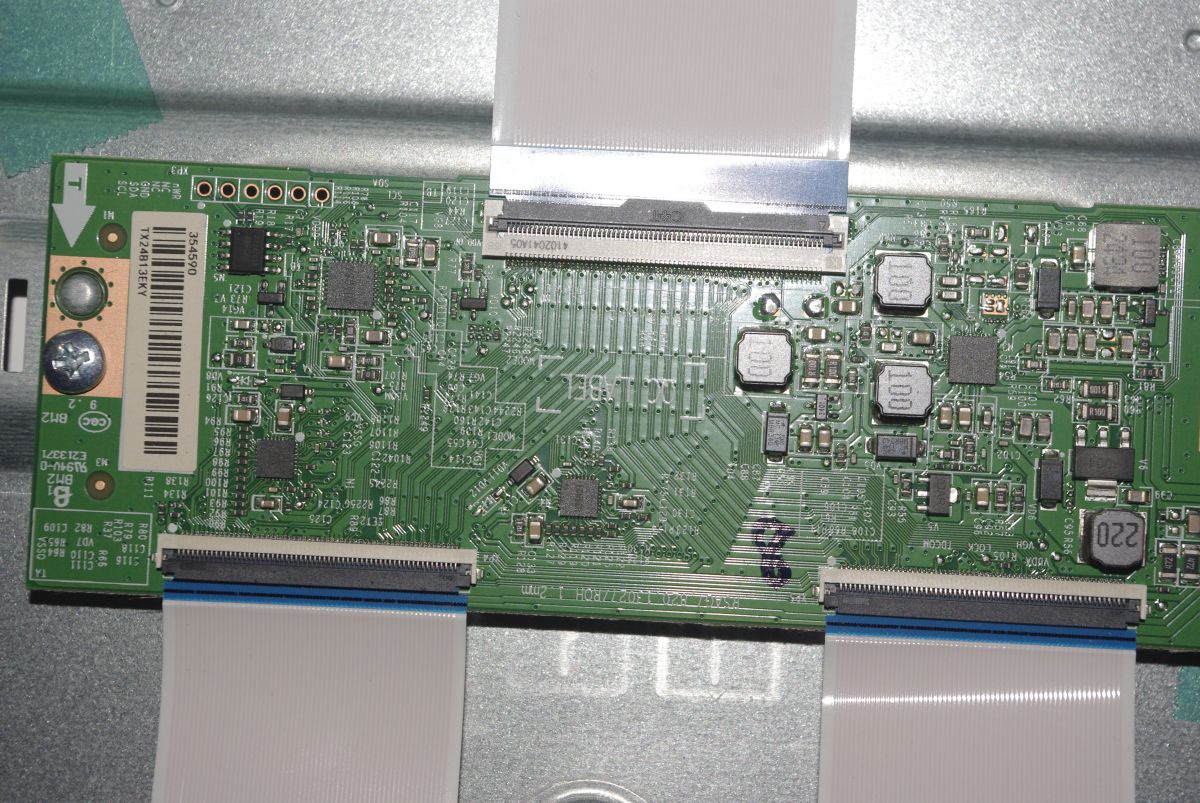

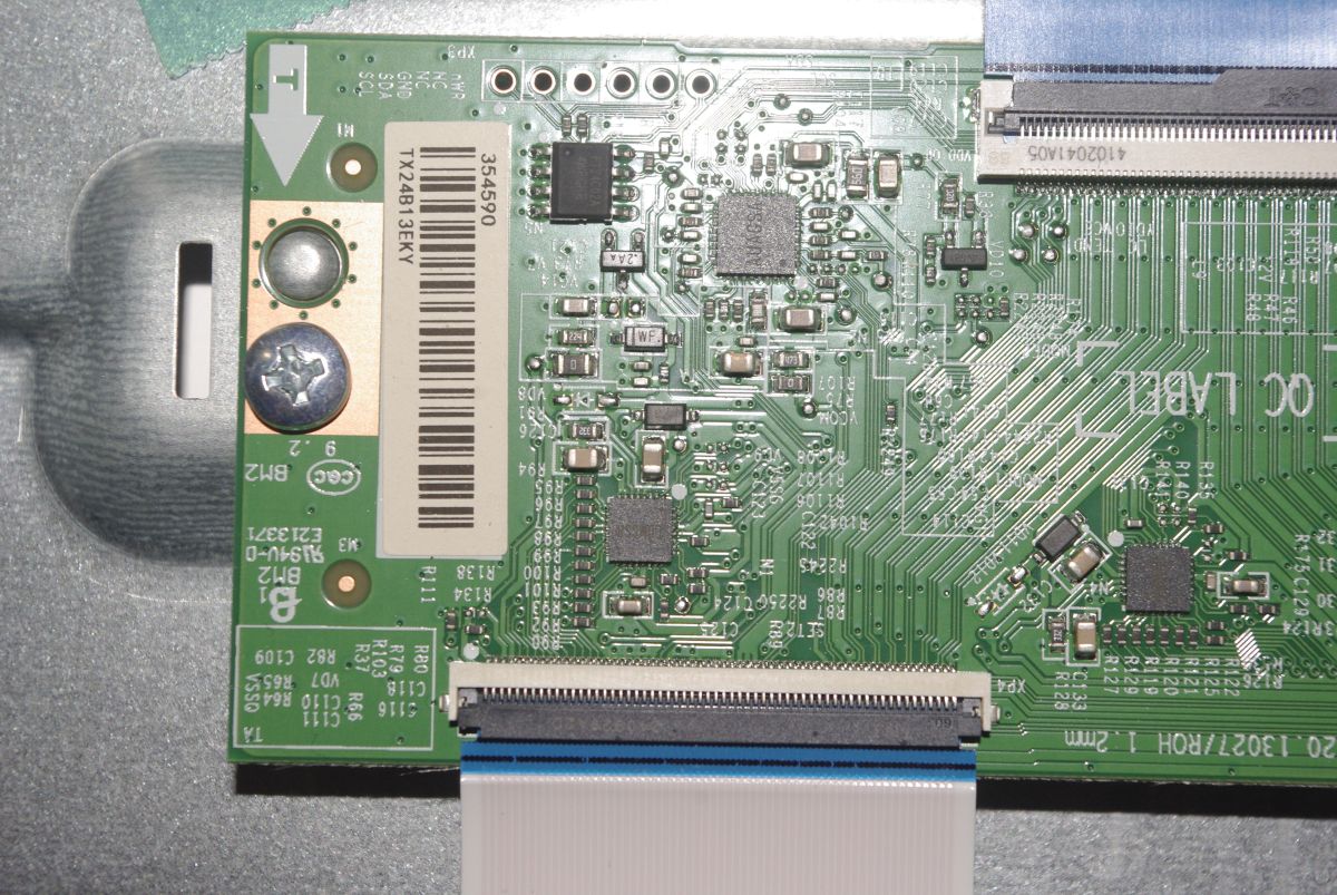

    Wyglada na zalanie.
    _______________________________

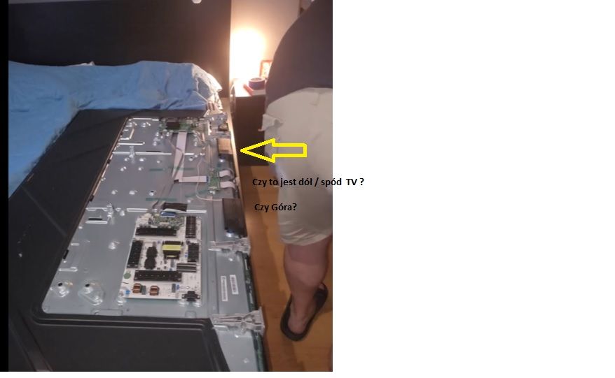

    Jak masz "futrzaka" wygląda, ze mamy winnego.?
    Tylko , ze te uszy matrycy(waskie płytki) są od dołu TV? czyli ??
    (jak to możliwe) / to widać z filmu
    bowiem tak wygląda od tyłu

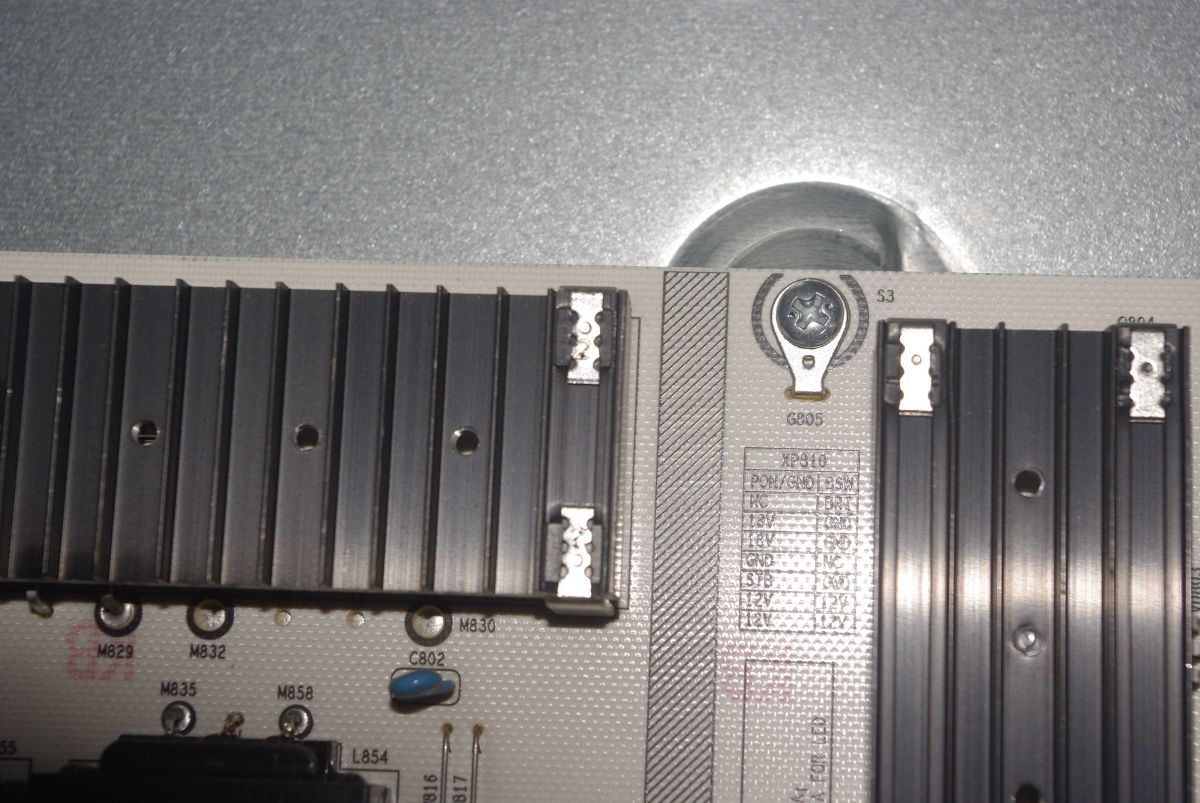

    TV gdzie stoi ? -w rogu / w pobliżu okna ,...

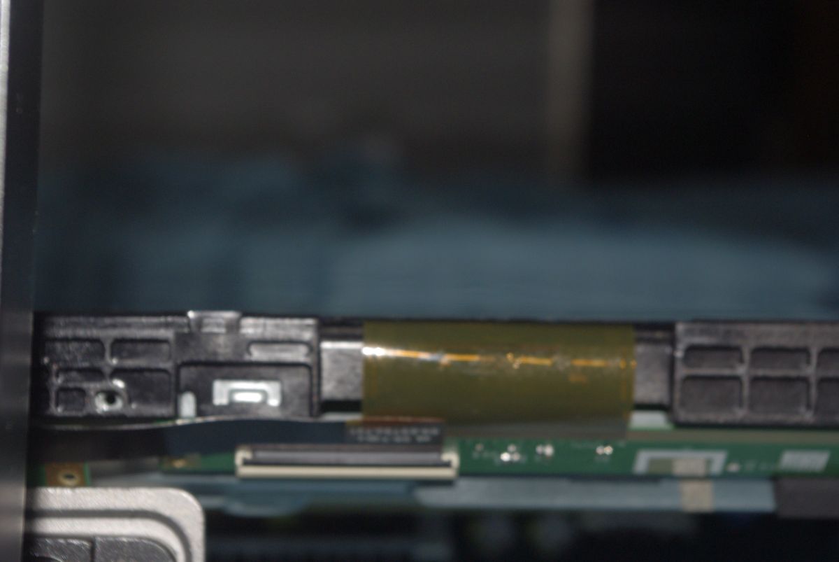

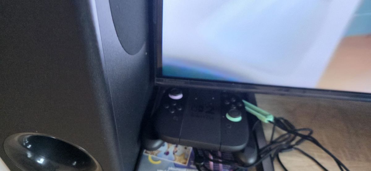

    Przyznaję, że kompletnie nie rozumiem tej odpowiedzi. Telewizor służył w firmie, wisiał na ścianie na wysokości ok. 1,5 m. Służył mi do testów oprogramowania. Potem stał na biurku, zdjąłem go, bo pojawiły się czarne pasy. Potem stał na biurku, biuro mam za sypialnią, więc nie ma takiej możliwości, aby tam pojawił się jakiś zwierzak, chyba że wleciał, nasikał i wyleciał.
    Zupełnie natomiast nie rozumiem stwierdzenia o uszach i zdjęcia, bo telewizor tak wyglądał z boku.
    Jeżeli chodzi o zwierzaki, np. koty, to nie sikają na telewizory, tylko ewentualnie znaczą, ale to kończy się zawsze zwarciem, śladami korozji. Kot znaczy feromonami i to śmierdzi bardzo mocno, czuć to w całym pokoju, nie da się tego umyć. Taką sytuację miał mój syn z konsolą u siebie w domu, było to 4 lata temu, konsola śmierdzi do dziś. No i gdyby był to płyn, to gdzieś zwarcie by się pojawiło. Któryś z bezpieczników byłby spalony.

    A i jeszcze jedno: mocz koloru żółtego utlenia się ani do białego proszku, ani do nieżółtego. Poza tym ilość i miejsce nie świadczą o zalaniu.
    Gdyby tych żółtych drobin było przykładowo 1-2 g, serwis musiałby zakładać kontakt z mniej więcej 25-100 ml płynu. Taka ilość spływająca przez szczelinę powinna zwykle zostawić szerszy materiał dowodowy:
    ścieżkę spływu,
    osad na kilku poziomach konstrukcji,
    zabrudzenie taśm lub płytek,
    zacieki albo utlenienie styków,
    koncentrację osadu w najniżej położonym miejscu.
    Mocz kota nie „utlenia się” do jednego, charakterystycznego koloru. Zachodzi głównie odparowanie wody, zagęszczenie składników i krystalizacja soli.
    Typowy przebieg wygląda tak:
    świeży mocz: przezroczysty, żółty lub bursztynowy;
    po wyschnięciu: najczęściej bladożółty, kremowy albo białawy nalot;
    przy dużym stężeniu, zabrudzeniu powierzchni lub długim czasie: może być ciemnożółty, bursztynowy lub brunatny.
    Kryształy występujące w moczu mogą być bezbarwne albo żółtobrązowe, zależnie od ich składu, pH, temperatury i czasu przechowywania. Sam kolor nie pozwala jednak określić, czy osad pochodzi z moczu kota.
    Merck Veterinary Manual
    Żółte, regularne kuleczki rozmieszczone w szczelinie obudowy nie są charakterystycznym ani rozstrzygającym objawem kociego moczu. Wysuszony mocz częściej pozostawia nieregularny nalot, plamę lub skupiska kryształów zgodne z miejscem spływania i odparowania. Fakt, że znaleziony materiał kruszy się na proszek, również nie identyfikuje jego pochodzenia.
    Wygląda ,że od tego czasu rozpoczął sie "początek końca życia matrycy"
    A skąd owe "kulki", kolor ... to tylko wie Hisense.

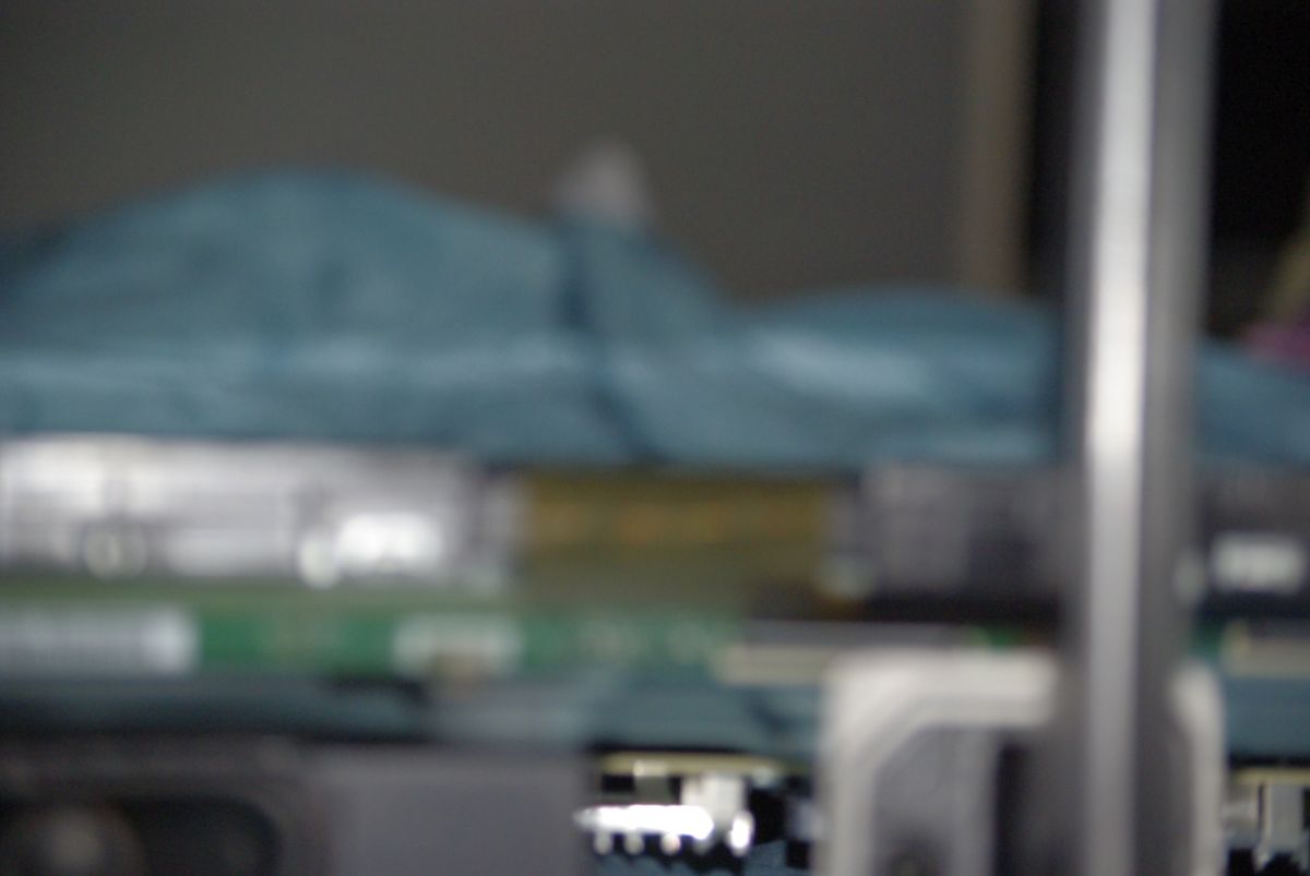

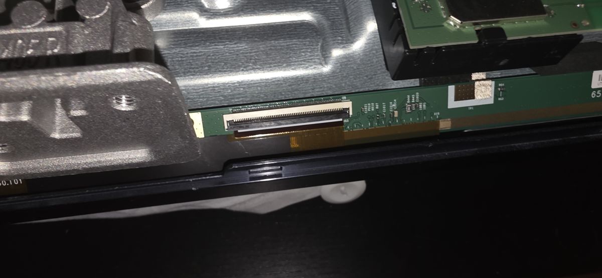

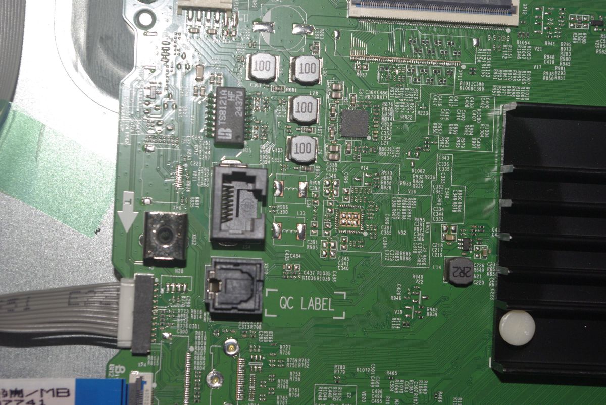

    Gdzie tu ktoś coś widzi? Co sie stało z tym TV?
    Hisense 65U6NQ - pionowe pasy i żółty proszek przy matrycy, zalanie czy COF? Hisense 65U6NQ - pionowe pasy i żółty proszek przy matrycy, zalanie czy COF? Hisense 65U6NQ - pionowe pasy i żółty proszek przy matrycy, zalanie czy COF? Hisense 65U6NQ - pionowe pasy i żółty proszek przy matrycy, zalanie czy COF? Hisense 65U6NQ - pionowe pasy i żółty proszek przy matrycy, zalanie czy COF? Hisense 65U6NQ - pionowe pasy i żółty proszek przy matrycy, zalanie czy COF? Hisense 65U6NQ - pionowe pasy i żółty proszek przy matrycy, zalanie czy COF? Hisense 65U6NQ - pionowe pasy i żółty proszek przy matrycy, zalanie czy COF? Hisense 65U6NQ - pionowe pasy i żółty proszek przy matrycy, zalanie czy COF? Hisense 65U6NQ - pionowe pasy i żółty proszek przy matrycy, zalanie czy COF? Hisense 65U6NQ - pionowe pasy i żółty proszek przy matrycy, zalanie czy COF? Hisense 65U6NQ - pionowe pasy i żółty proszek przy matrycy, zalanie czy COF? Hisense 65U6NQ - pionowe pasy i żółty proszek przy matrycy, zalanie czy COF? Hisense 65U6NQ - pionowe pasy i żółty proszek przy matrycy, zalanie czy COF? Hisense 65U6NQ - pionowe pasy i żółty proszek przy matrycy, zalanie czy COF? Hisense 65U6NQ - pionowe pasy i żółty proszek przy matrycy, zalanie czy COF? Hisense 65U6NQ - pionowe pasy i żółty proszek przy matrycy, zalanie czy COF? Hisense 65U6NQ - pionowe pasy i żółty proszek przy matrycy, zalanie czy COF? Hisense 65U6NQ - pionowe pasy i żółty proszek przy matrycy, zalanie czy COF? Hisense 65U6NQ - pionowe pasy i żółty proszek przy matrycy, zalanie czy COF? Hisense 65U6NQ - pionowe pasy i żółty proszek przy matrycy, zalanie czy COF? Hisense 65U6NQ - pionowe pasy i żółty proszek przy matrycy, zalanie czy COF? Hisense 65U6NQ - pionowe pasy i żółty proszek przy matrycy, zalanie czy COF? Hisense 65U6NQ - pionowe pasy i żółty proszek przy matrycy, zalanie czy COF? Hisense 65U6NQ - pionowe pasy i żółty proszek przy matrycy, zalanie czy COF? Hisense 65U6NQ - pionowe pasy i żółty proszek przy matrycy, zalanie czy COF? Hisense 65U6NQ - pionowe pasy i żółty proszek przy matrycy, zalanie czy COF? Hisense 65U6NQ - pionowe pasy i żółty proszek przy matrycy, zalanie czy COF? Hisense 65U6NQ - pionowe pasy i żółty proszek przy matrycy, zalanie czy COF? Hisense 65U6NQ - pionowe pasy i żółty proszek przy matrycy, zalanie czy COF? Hisense 65U6NQ - pionowe pasy i żółty proszek przy matrycy, zalanie czy COF? Hisense 65U6NQ - pionowe pasy i żółty proszek przy matrycy, zalanie czy COF? Hisense 65U6NQ - pionowe pasy i żółty proszek przy matrycy, zalanie czy COF? Hisense 65U6NQ - pionowe pasy i żółty proszek przy matrycy, zalanie czy COF? Hisense 65U6NQ - pionowe pasy i żółty proszek przy matrycy, zalanie czy COF? Hisense 65U6NQ - pionowe pasy i żółty proszek przy matrycy, zalanie czy COF? Hisense 65U6NQ - pionowe pasy i żółty proszek przy matrycy, zalanie czy COF? Hisense 65U6NQ - pionowe pasy i żółty proszek przy matrycy, zalanie czy COF? Hisense 65U6NQ - pionowe pasy i żółty proszek przy matrycy, zalanie czy COF? Hisense 65U6NQ - pionowe pasy i żółty proszek przy matrycy, zalanie czy COF? Hisense 65U6NQ - pionowe pasy i żółty proszek przy matrycy, zalanie czy COF? Hisense 65U6NQ - pionowe pasy i żółty proszek przy matrycy, zalanie czy COF? Hisense 65U6NQ - pionowe pasy i żółty proszek przy matrycy, zalanie czy COF? Hisense 65U6NQ - pionowe pasy i żółty proszek przy matrycy, zalanie czy COF? Hisense 65U6NQ - pionowe pasy i żółty proszek przy matrycy, zalanie czy COF? Hisense 65U6NQ - pionowe pasy i żółty proszek przy matrycy, zalanie czy COF? Hisense 65U6NQ - pionowe pasy i żółty proszek przy matrycy, zalanie czy COF? Hisense 65U6NQ - pionowe pasy i żółty proszek przy matrycy, zalanie czy COF? Hisense 65U6NQ - pionowe pasy i żółty proszek przy matrycy, zalanie czy COF? Hisense 65U6NQ - pionowe pasy i żółty proszek przy matrycy, zalanie czy COF? Hisense 65U6NQ - pionowe pasy i żółty proszek przy matrycy, zalanie czy COF? Hisense 65U6NQ - pionowe pasy i żółty proszek przy matrycy, zalanie czy COF? Hisense 65U6NQ - pionowe pasy i żółty proszek przy matrycy, zalanie czy COF? Hisense 65U6NQ - pionowe pasy i żółty proszek przy matrycy, zalanie czy COF? Hisense 65U6NQ - pionowe pasy i żółty proszek przy matrycy, zalanie czy COF? Hisense 65U6NQ - pionowe pasy i żółty proszek przy matrycy, zalanie czy COF? Hisense 65U6NQ - pionowe pasy i żółty proszek przy matrycy, zalanie czy COF? Hisense 65U6NQ - pionowe pasy i żółty proszek przy matrycy, zalanie czy COF?
    >>21948771
    to mi sprawdziła koleżanka z Politechniki Śląskiej, jest doktorantką w Ochronie Środowiska. Dałem jej ten proszek i podejrzewałem że to są nasiona TUI. Okazało się, że miałem rację, to były nasiona TUI, która bardzo pyliła w tamtym okresie, a u Nas jej nie brakuje.
  • #6 21949081
    lisek
    Serwisant RTV
    Posty: 40002
    Pomógł: 6354
    Ocena: 6885

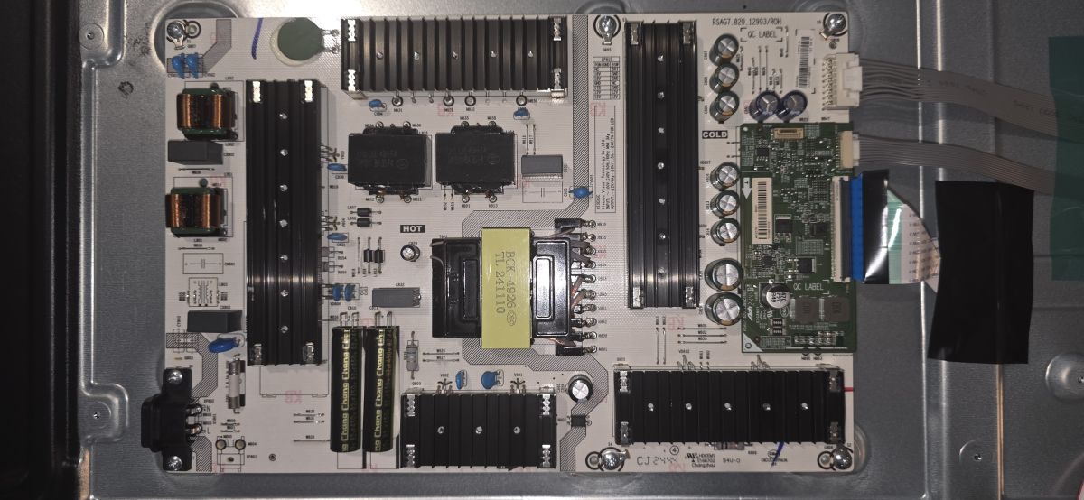

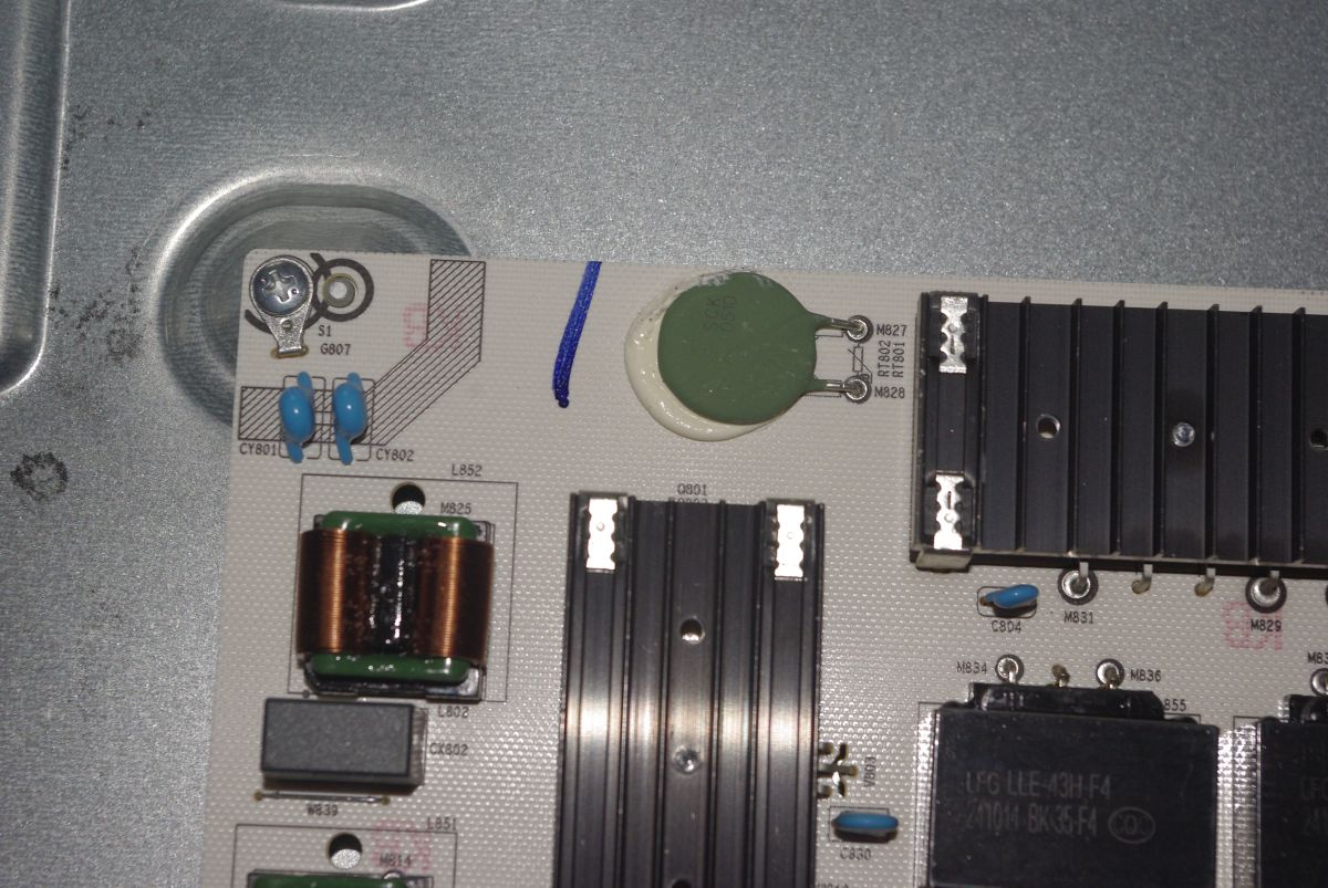

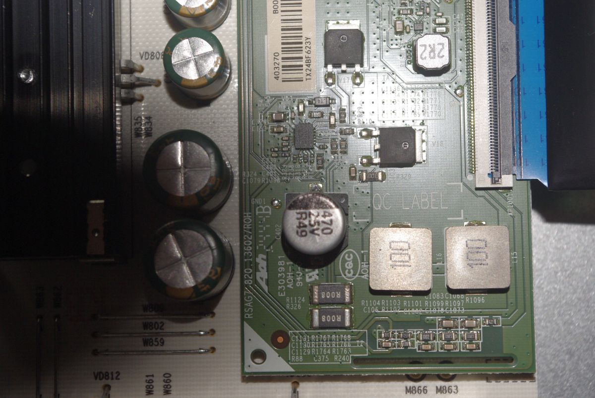

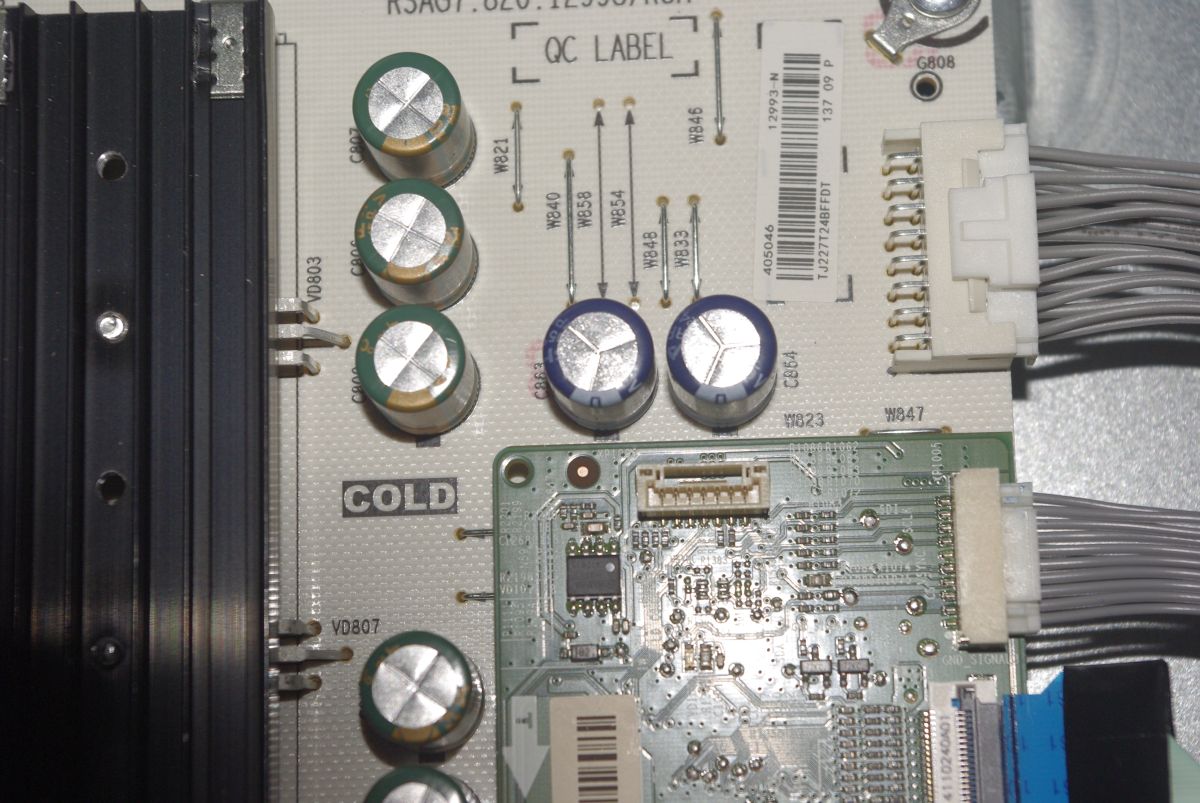

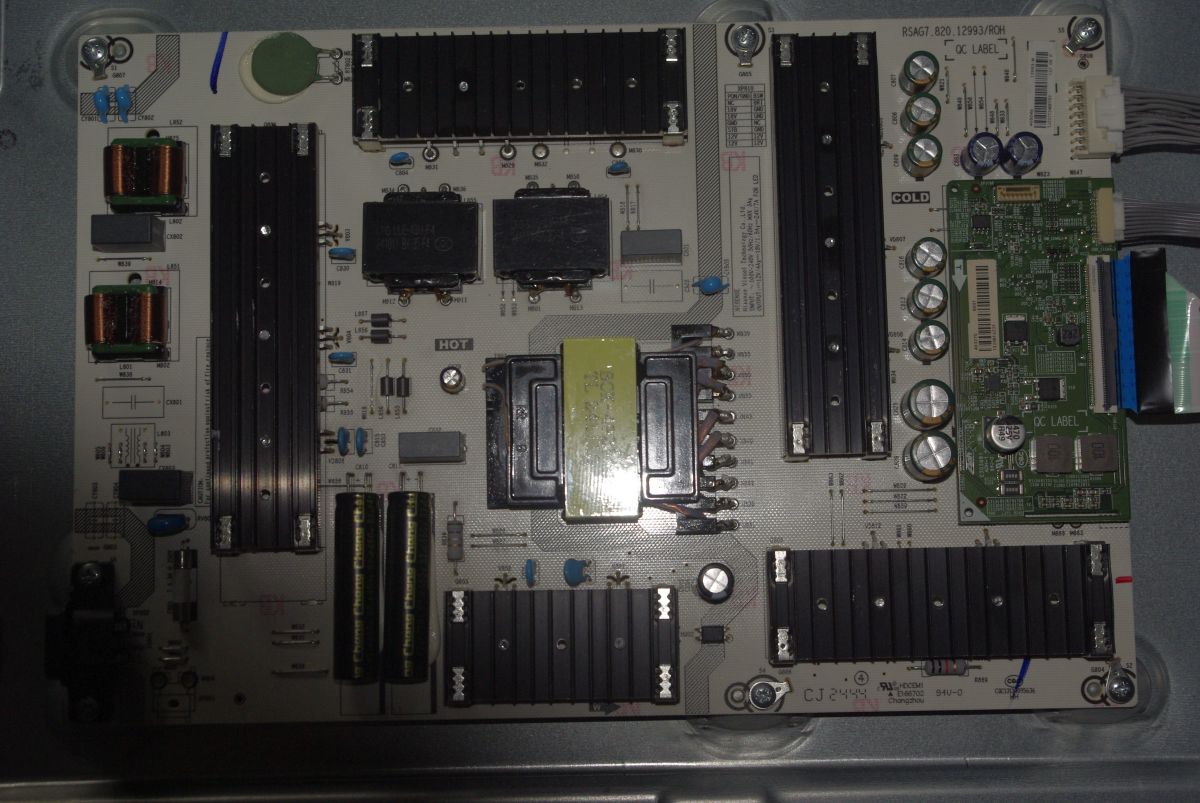

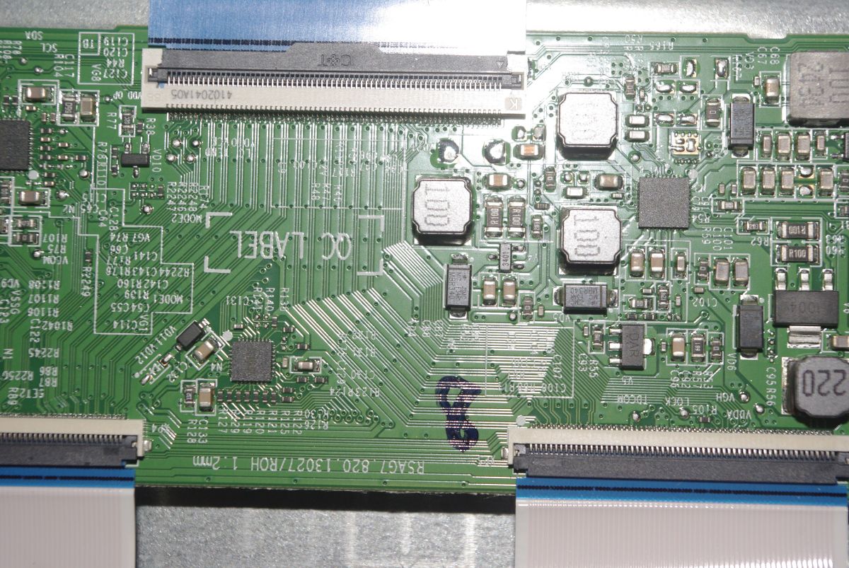

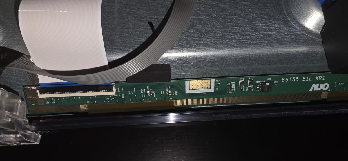

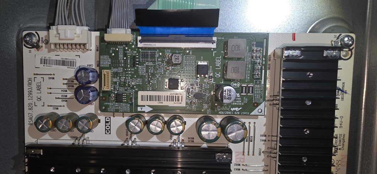

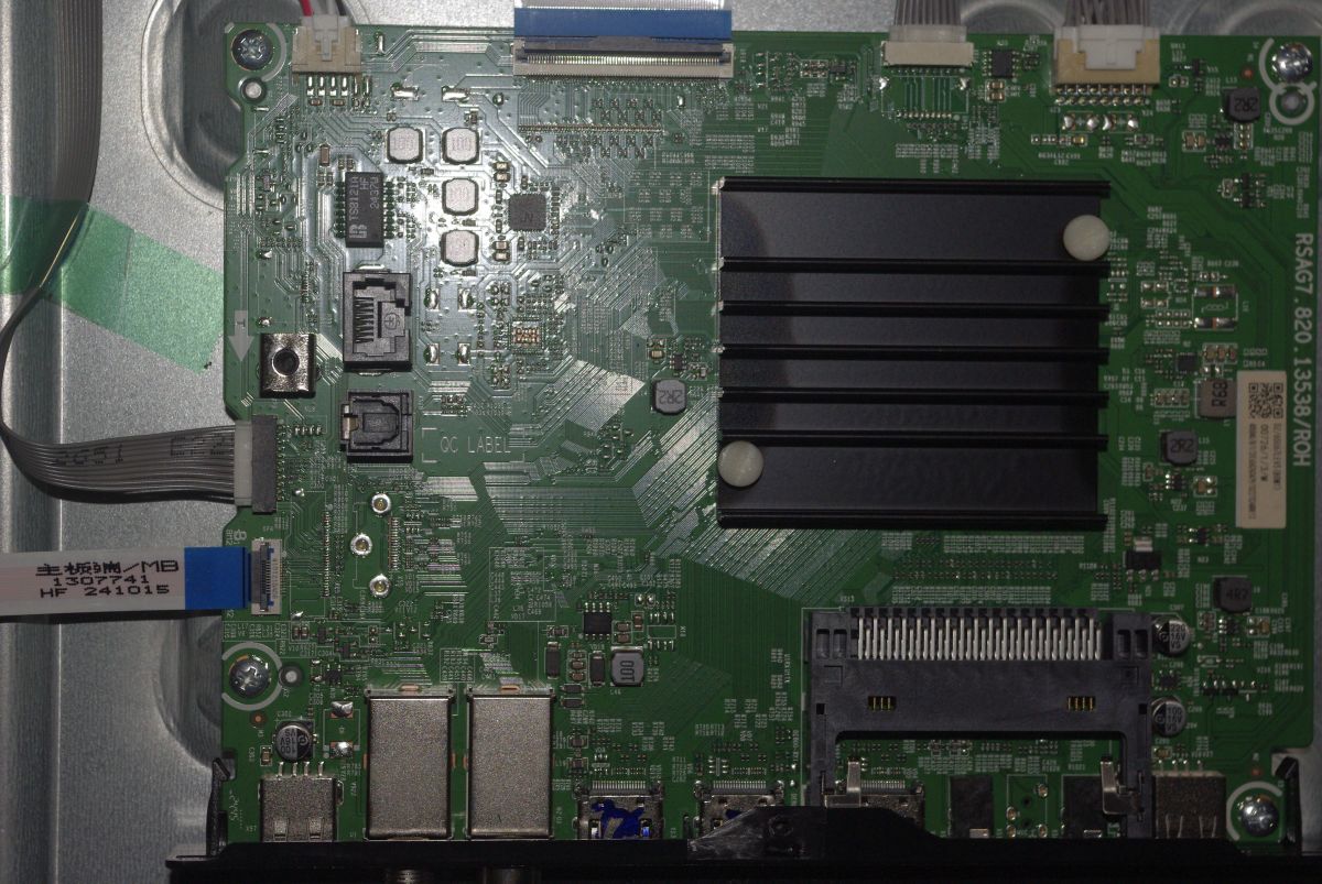

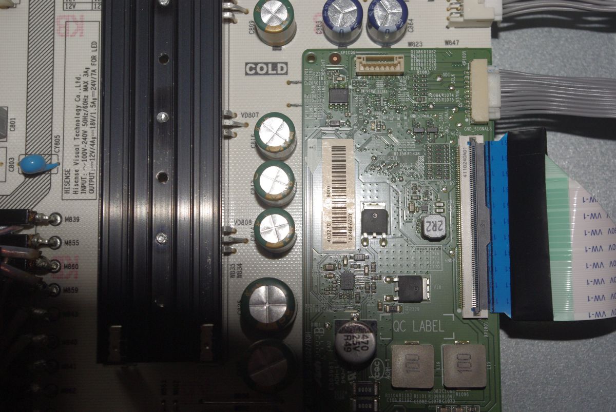

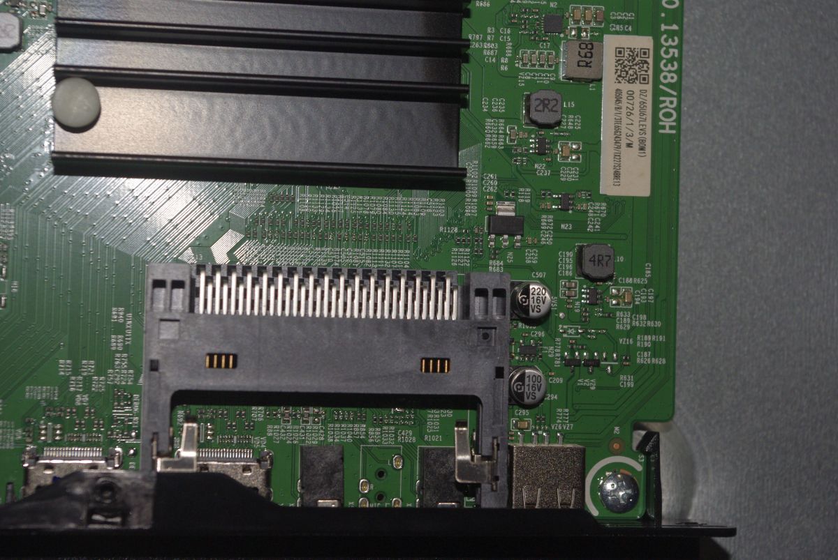

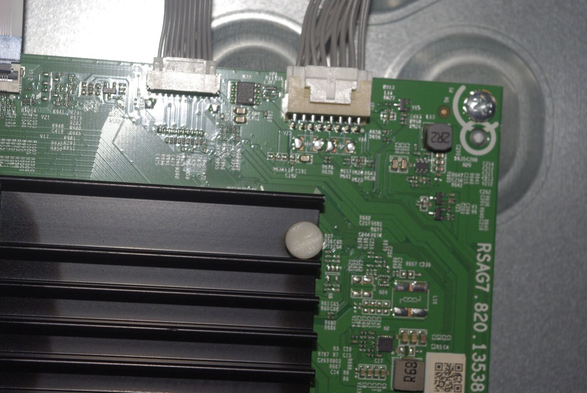

    Z ciekawości spojrzałem na aukcje , jest sporo płyt jak w kol.TV
    - Main Board RSAG7.820.13538/ROH
    - stosowany w modelach 55/65/75"
    - i sa b. tanie
    Swiadczy o to tym ,że stosowane tam matryce sa wadliwe i b. podatne na uszkodzenia
    p.s
    w 75" matryca HD750H1U71-T0LH
    w 65" .. HD650H1U72-T0LAB6\S1
    Tak z ciekawości
    - bo na foto.TV , ten garb jest w dolnej cz. tyłu TV

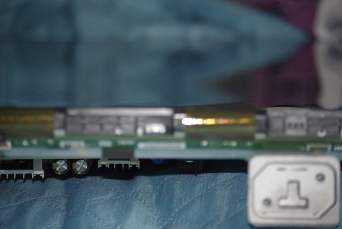

  • #7 21949111
    Pyton78
    Poziom 5  
    Posty: 24
    Ocena: 4
    >>21949081

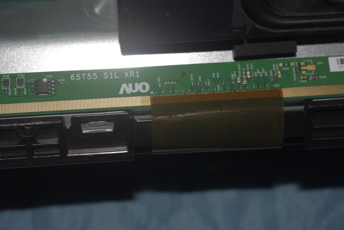

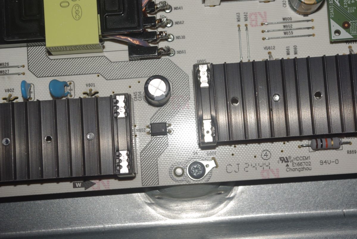

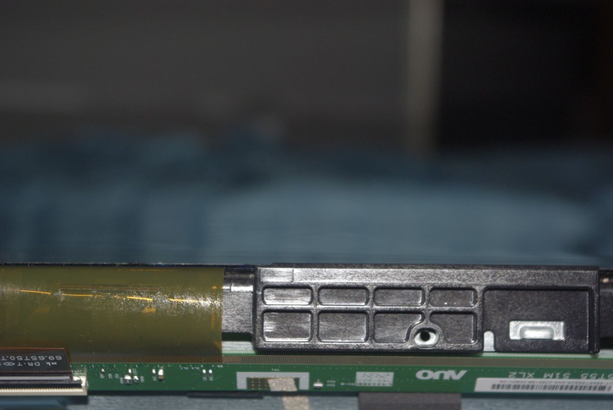

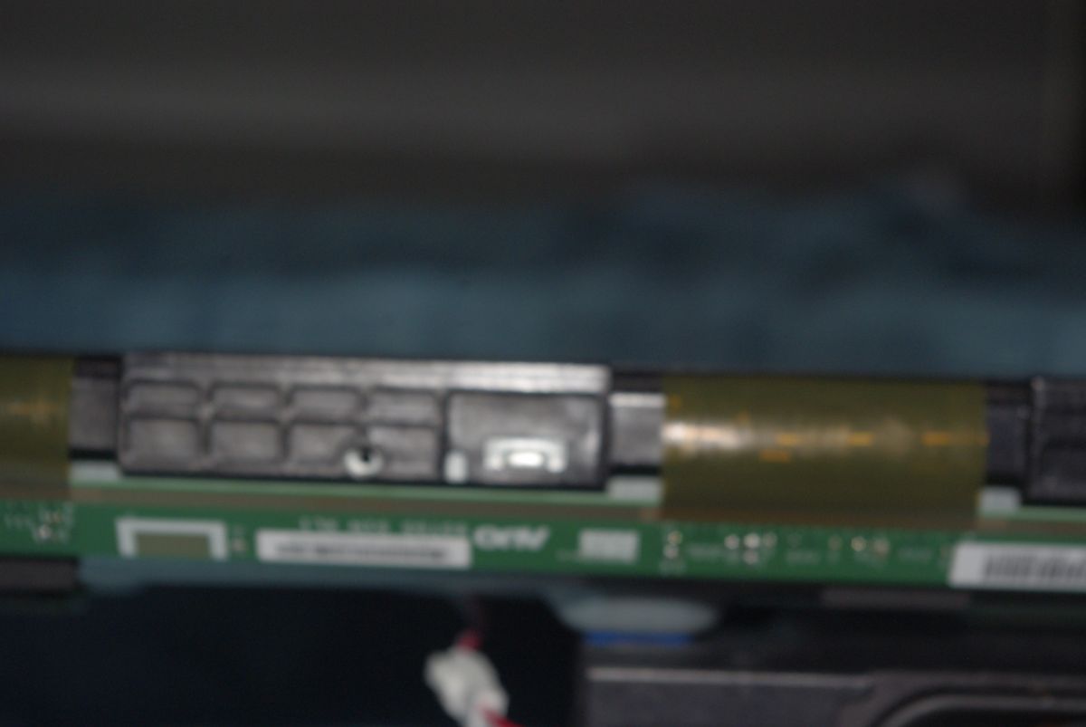

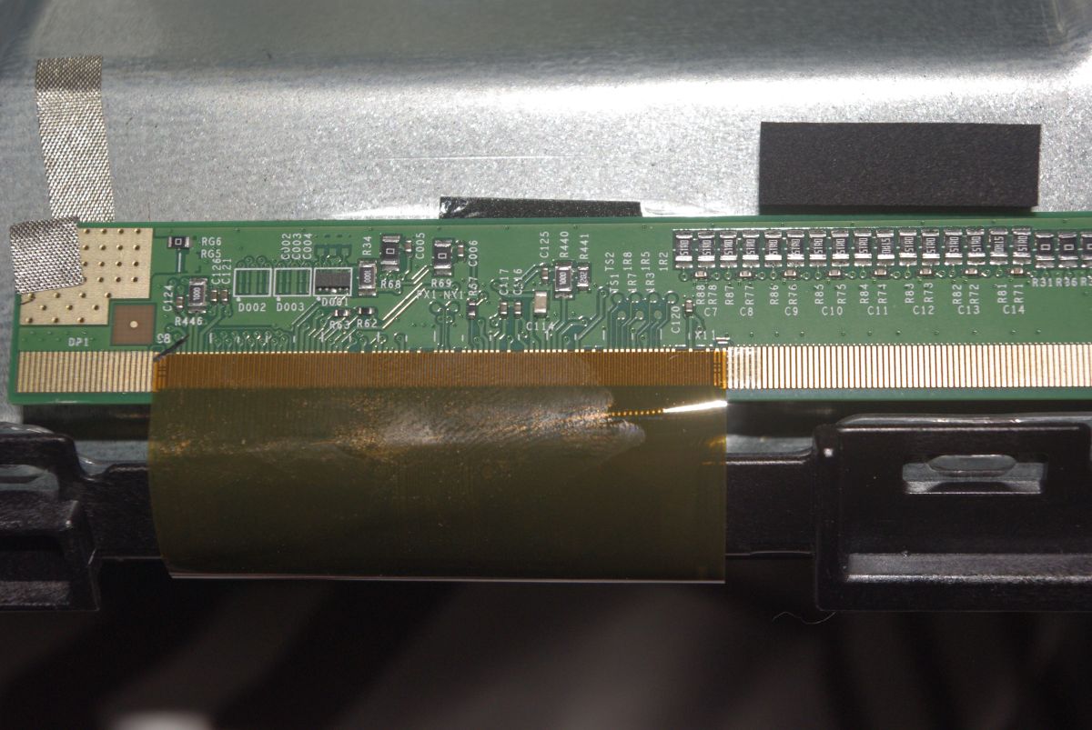

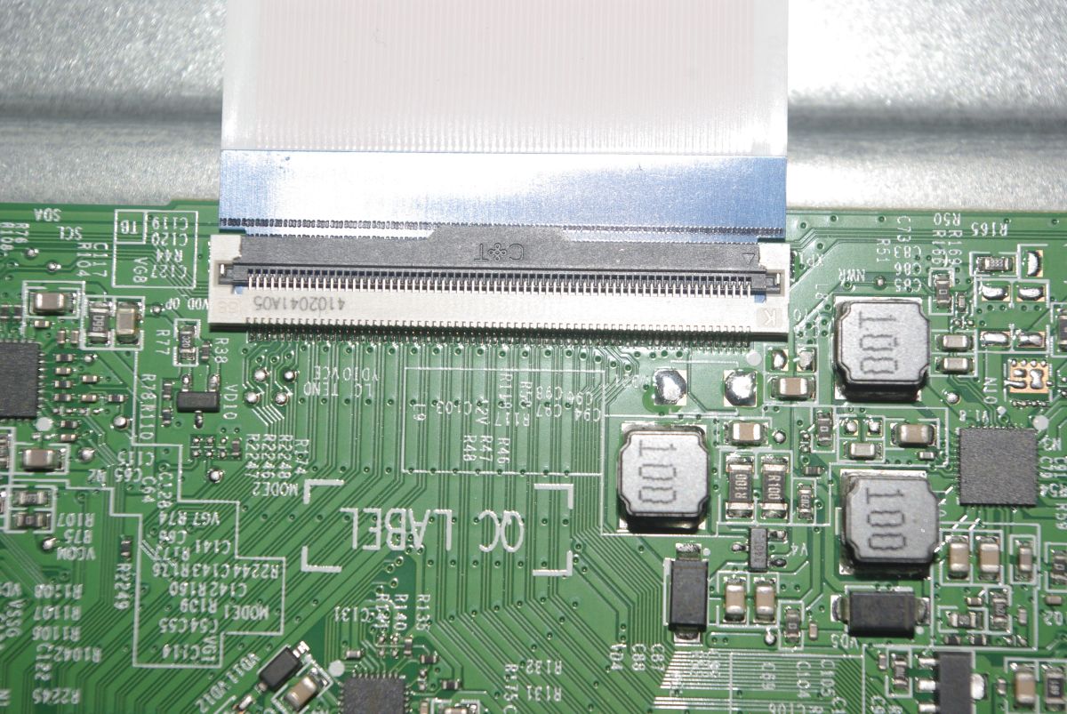

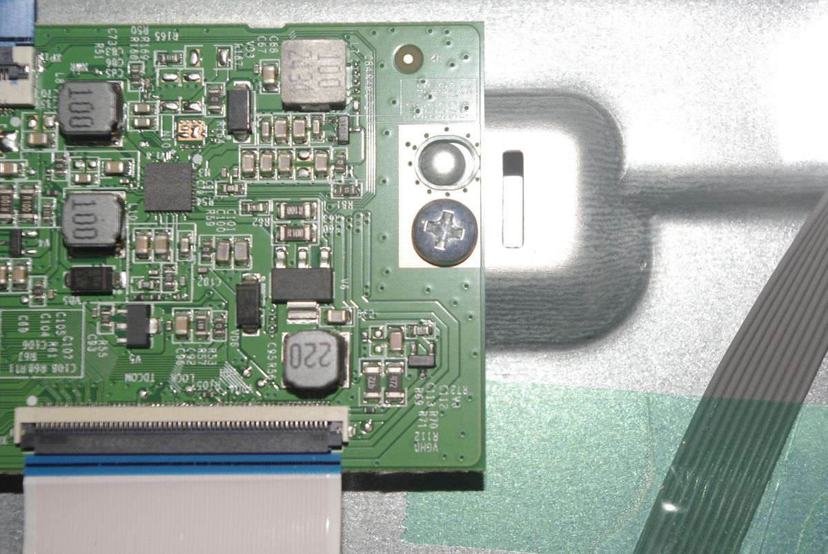

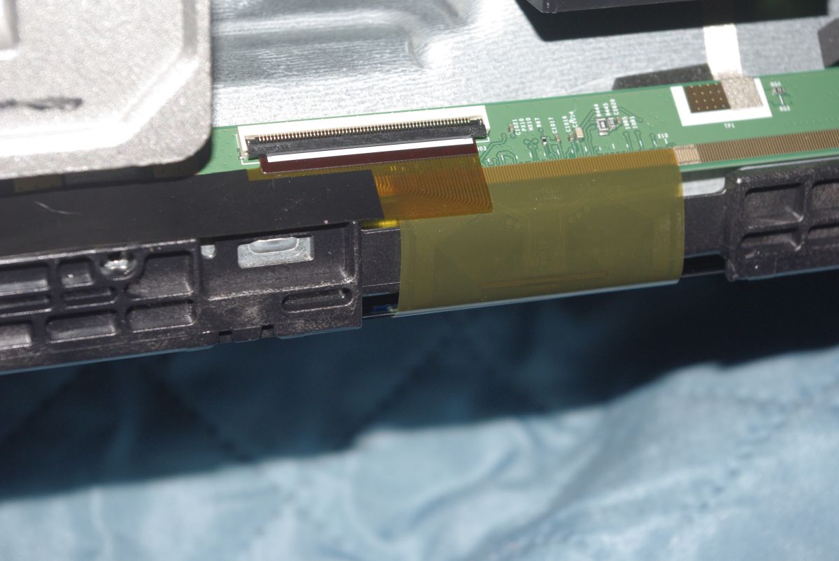

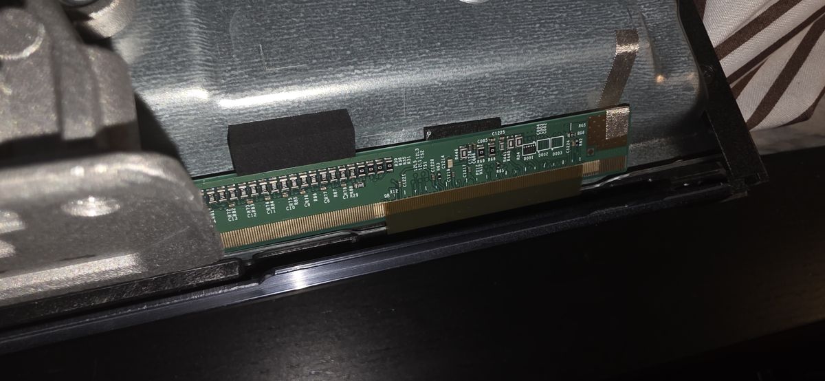

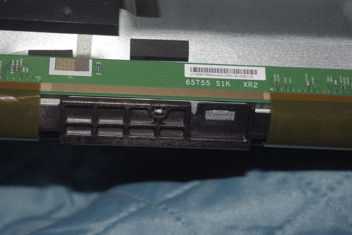

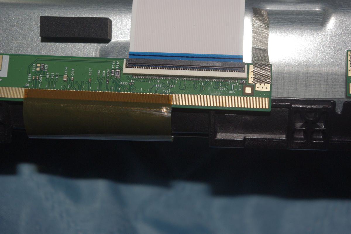

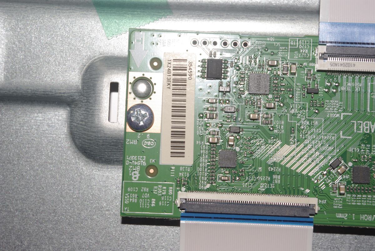

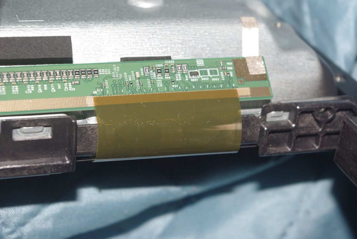

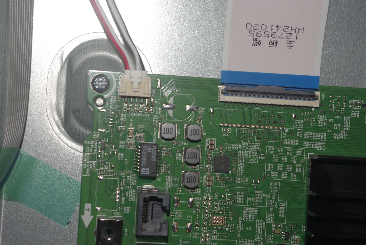

    Dziękuję za sprawdzenie. To by potwierdzało moje podejrzenie, że problem dotyczy samej matrycy lub połączeń COF/TAB, a nie zalania elektroniki.
    Na dolnych płytkach matrycy, złączach i taśmach nie widać korozji, zacieków ani utlenienia. Telewizor wyświetla obraz, ale ma stały szeroki pionowy pas oraz owalne uszkodzenie przy dolnej krawędzi.
    Czy w matrycy HD650H1U72-T0LAB6\S1 spotkał się Pan z uszkodzeniem driverów kolumn, odklejaniem COF albo pękaniem ścieżek przy dolnej krawędzi? Czy taka matryca jest w praktyce naprawialna, czy pozostaje tylko wymiana całego panelu?

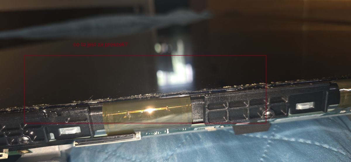

  • #9 21949248
    Pyton78
    Poziom 5  
    Posty: 24
    Ocena: 4
    >>21949081
    To jest dół.
Telewizor Hisense 65U6NQ ma pionowe czarne i kolorowe pasy obrazu. Występuje również szeroki pionowy pas przechodzący przez cały ekran, owalne przebarwienie lub degradacja obrazu przy dolnej krawędzi matrycy oraz linie wyglądające na wychodzące z tego obszaru. Po zdjęciu telewizora zauważono wzdłuż szczeliny między dolną krawędzią matrycy a ramką liczne żółtawe, okrągłe drobiny lub granulki. Próba wyjęcia jednej z nich wykazała, że materiał rozpada się na suchy proszek. Telewizor wcześniej działał prawidłowo, a usterka pojawiła się nagle. Nie był otwierany ani naprawiany i nie odnotowano zdarzenia polegającego na zalaniu. W tytule rozważono, czy przyczyną może być zalanie, czy uszkodzenie COF. Autoryzowany serwis, praktycznie bez demontażu i dokładnego zbadania wnętrza, zakwalifikował uszkodzenie jako spowodowane cieczą. Nie przedstawiono pomiarów, wyników oględzin wewnętrznych ani potwierdzenia związku żółtego proszku z cieczą. Ostatni stan pozostaje niewyjaśniony, ponieważ nie potwierdzono ani uszkodzenia przez zalanie, ani awarii COF.
