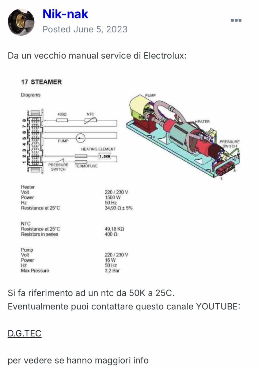

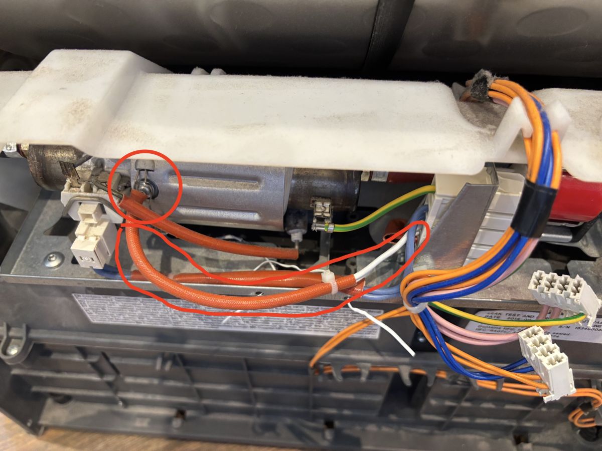

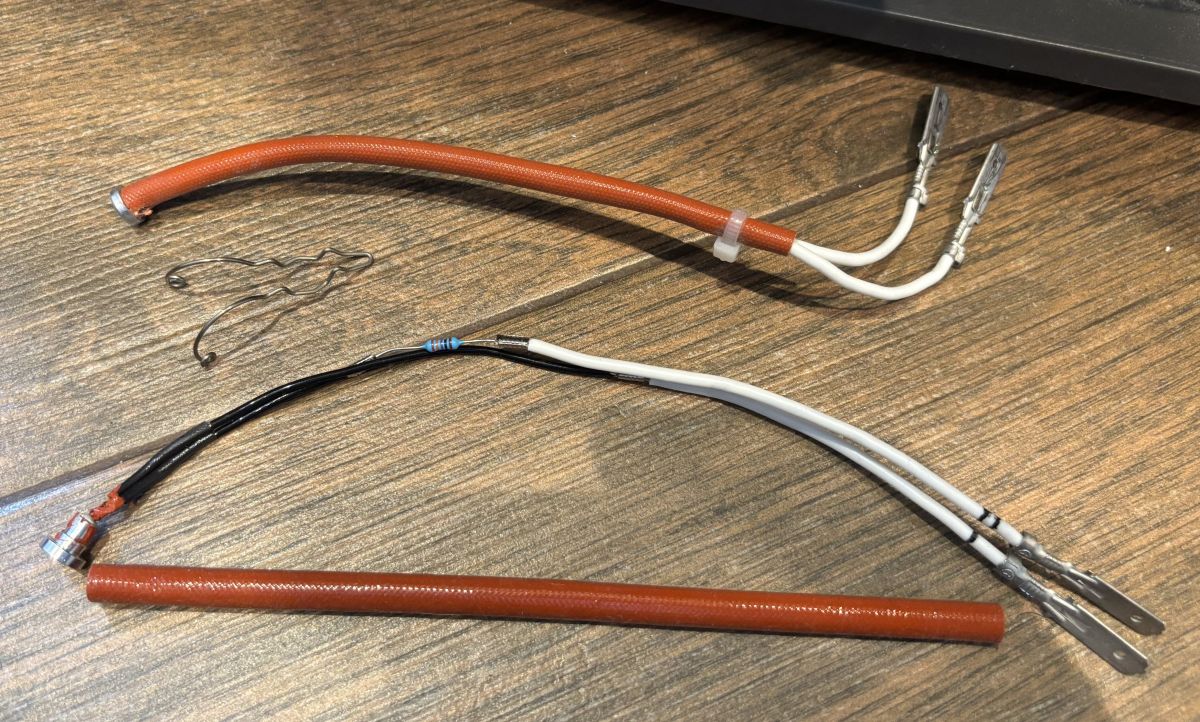

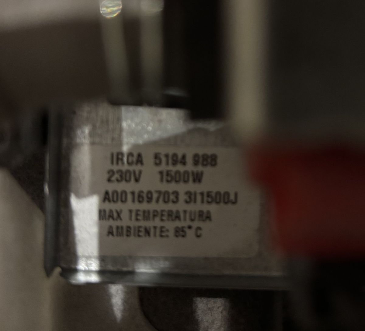

Fotki czujników oraz ciekawy diagram znaleziony gdzieś w Internecie:
"Nowy" czujnik oraz stary bez trabki
Czujnik na generatorze pary
Dane generatora pary
Diagram z Internetu, dane którego prawie odpowiadają temu, co znalazłem u siebie (tylko rezystor mam 240 Ω, nie 400)
