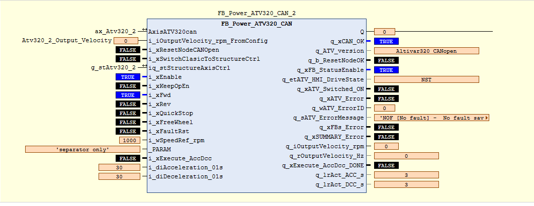

Mam problem z falownikiem ATV320 podłączonym do PLC (Machine Expert). Początkowo falownik oraz napęd serwo były podłączone testowo na biurku i wszystko działało poprawnie. Po przeniesieniu i zamontowaniu wszystkiego w docelowej szafie sterowniczej pojawił się problem, którego wcześniej nie było.
Falownik jest prawidłowo zasilany, a komunikacja działa poprawnie - mam dostęp do zmiennych zarówno z poziomu komputera, jak i PLC. Ruch silnika udaje się wywołać za pomocą dedykowanego przewodu przy użyciu SoMove, natomiast nie jestem w stanie uruchomić go z poziomu Machine Expert - mimo poprawnej komunikacji napęd nie rusza i nie przechodzi do stanu gotowości (utyka w stanie NST).
Podejrzewam, że problem może być związany z okablowaniem w szafie (np. STO) lub ustawieniami po przeniesieniu, ale nie jestem pewien, od czego zacząć diagnostykę.
Czy ktoś spotkał się z podobnym problemem? Będę wdzięczny za wskazówki, co jeszcze mogę sprawdzić.
