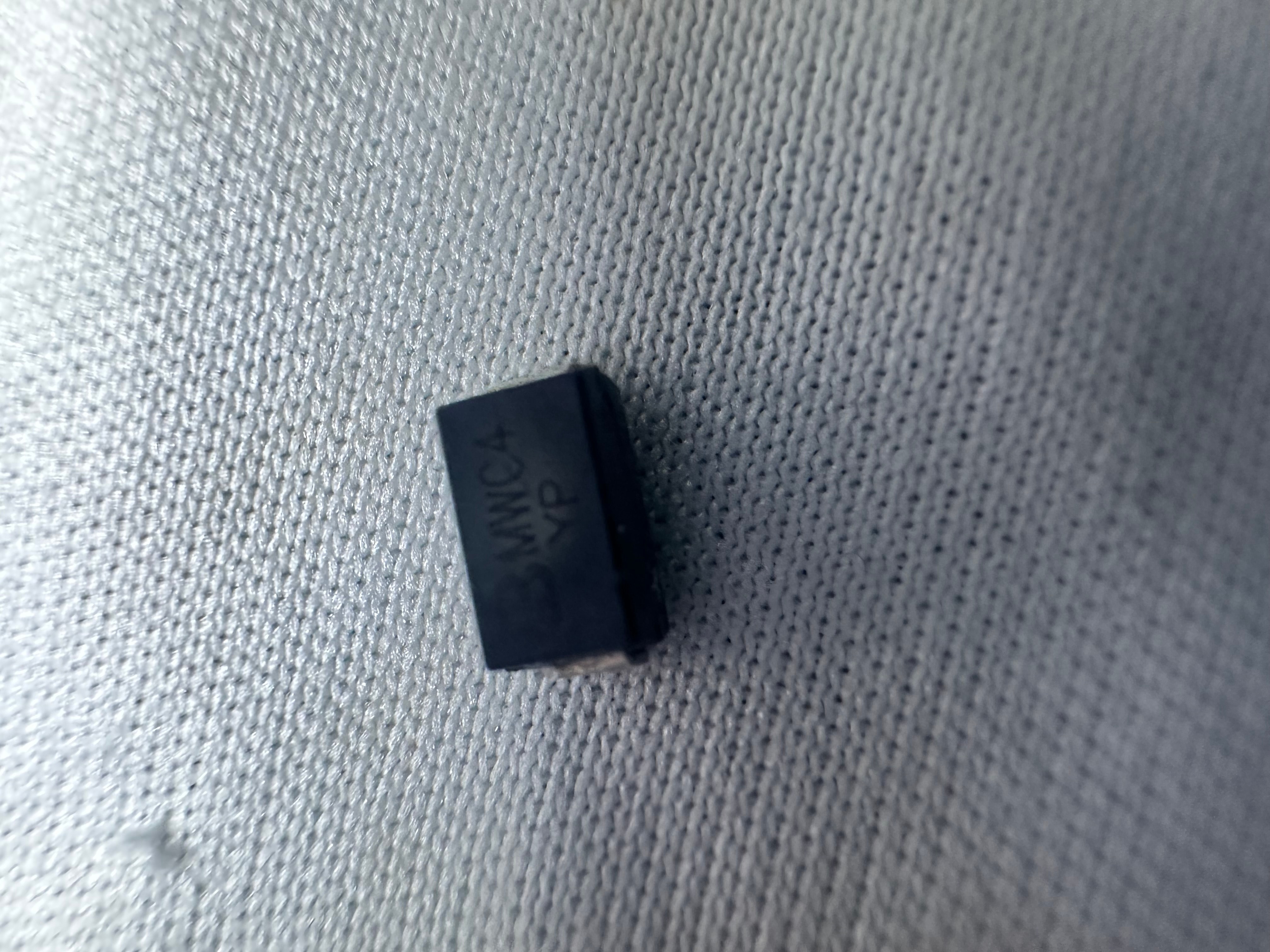

    Witam, proszę o identyfikację diody MWC4 (zdjęcie w załączeniu). Dioda jest z robota basenowego na wejściu złącza ładowania. Prąd ładowania DC 29.4V/1A.
    AI: Proszę podać markę i dokładny model robota basenowego oraz ewentualnie oznaczenie płyty elektroniki, jeśli jest widoczne.
    Evercross Bot Robotic Pool Cleaner U8.

    W jakiej obudowie jest ta dioda , zobacz czy ta pasuje
    SMAJ36CA
