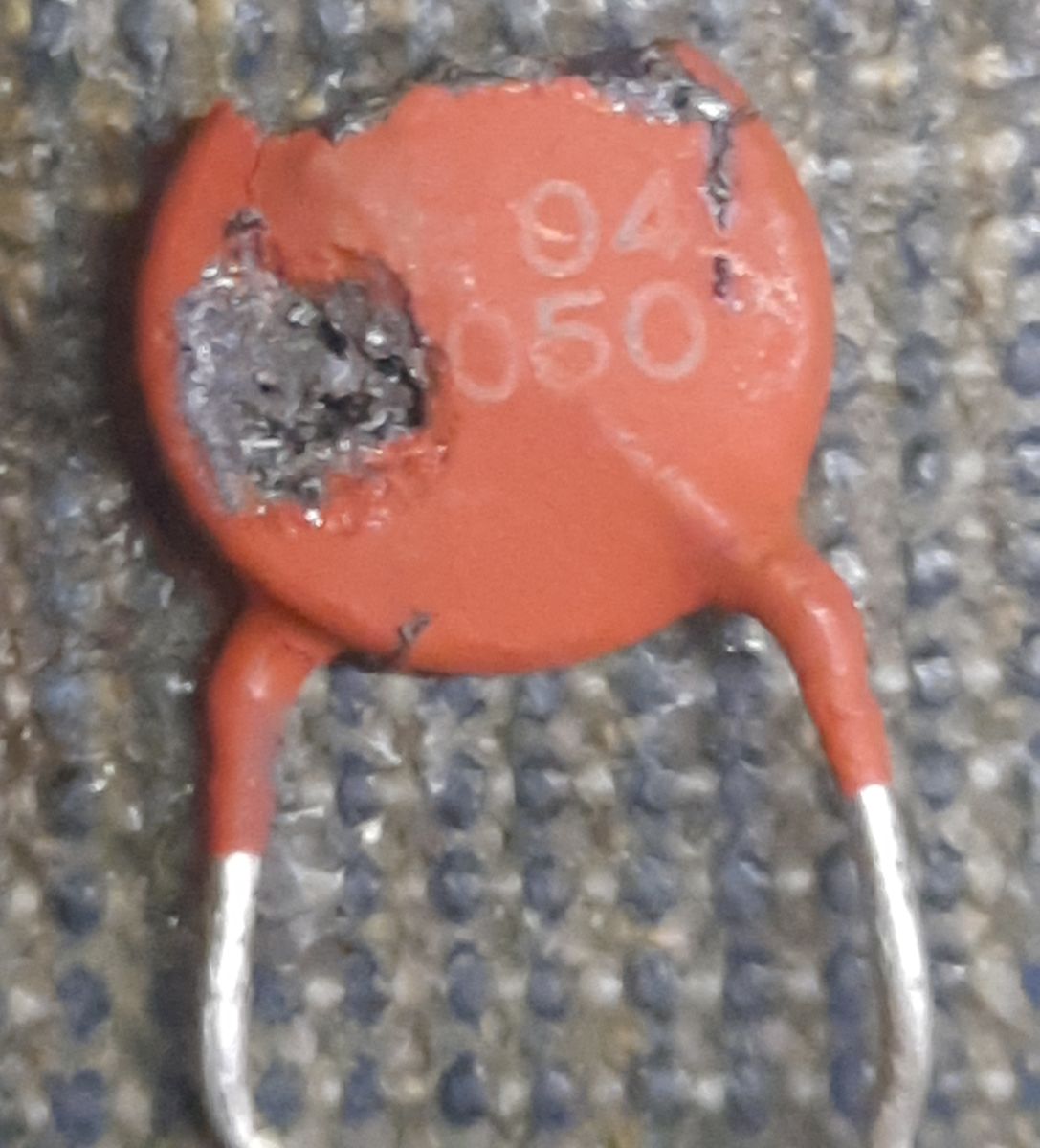

    Cześć, jest ktoś w stanie zidentyfikować ten element? Jest to chyba termistor i jakie może mieć parametry?

    To może być termistor, ale i też kondensator ceramiczny. Może mała podpowiedź, gdzie dokładnie pracuje?

    Jest zamontowany na wejściu mostka prostowniczego zapewne termistor, ja tak widzę więcej uszkodzeń, jak się aż tak uszkodził, to masz do naprawy więcej niż ten element.

    Jest to bezpiecznik polimerowy PTC z serii Bourns MF-R050, znalazłem same pomarańczowe, nie mogłem znaleźć czerwonych

    Na pewno? Sztuczna inteligencja podpowiada, że jest to termistor NTC 5 ohm.

    Termistor do zdławienia prądu udarowego.

    Ostatecznie to bezpiecznik PTC?

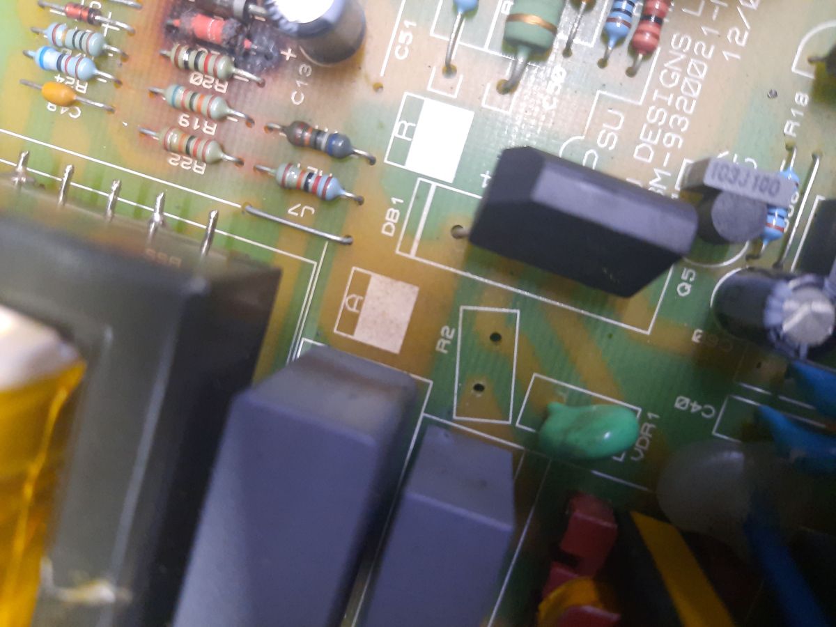

    Z którego miejsca na płytce został wylutowany (czy tam, gdzie nadruk R2)?
  • #12 21953013
    damszelpawel
    Posty: 10
    Tak R2.

    Z tego, co obecnie widać na zdjęciu, to ten element połączony jest szeregowo z kondensatorem. Niestety zdjęcie nie pozwala prześledzić dalszej drogi połączeń.

    Trzeba zrobić zdjęcie tego fragmentu od strony ścieżek i nanieść elementy, które są na płytce.

    Wstawiłem termistor NTC 5 Ω. Wymieniłem pozostałe uszkodzone elementy i ruszyło.
