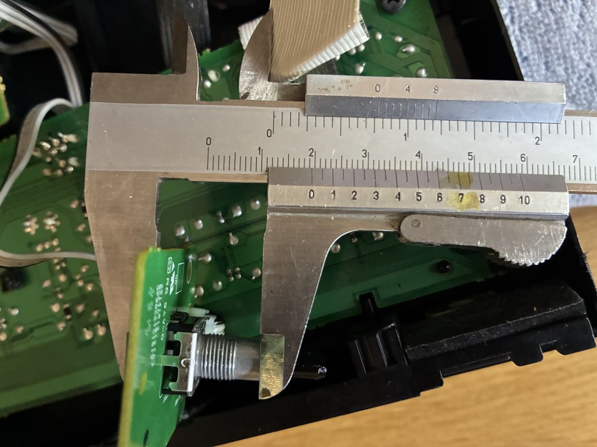

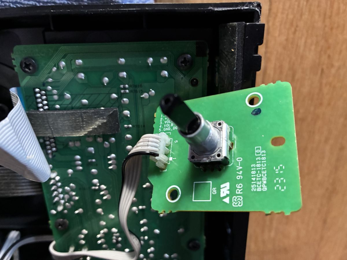

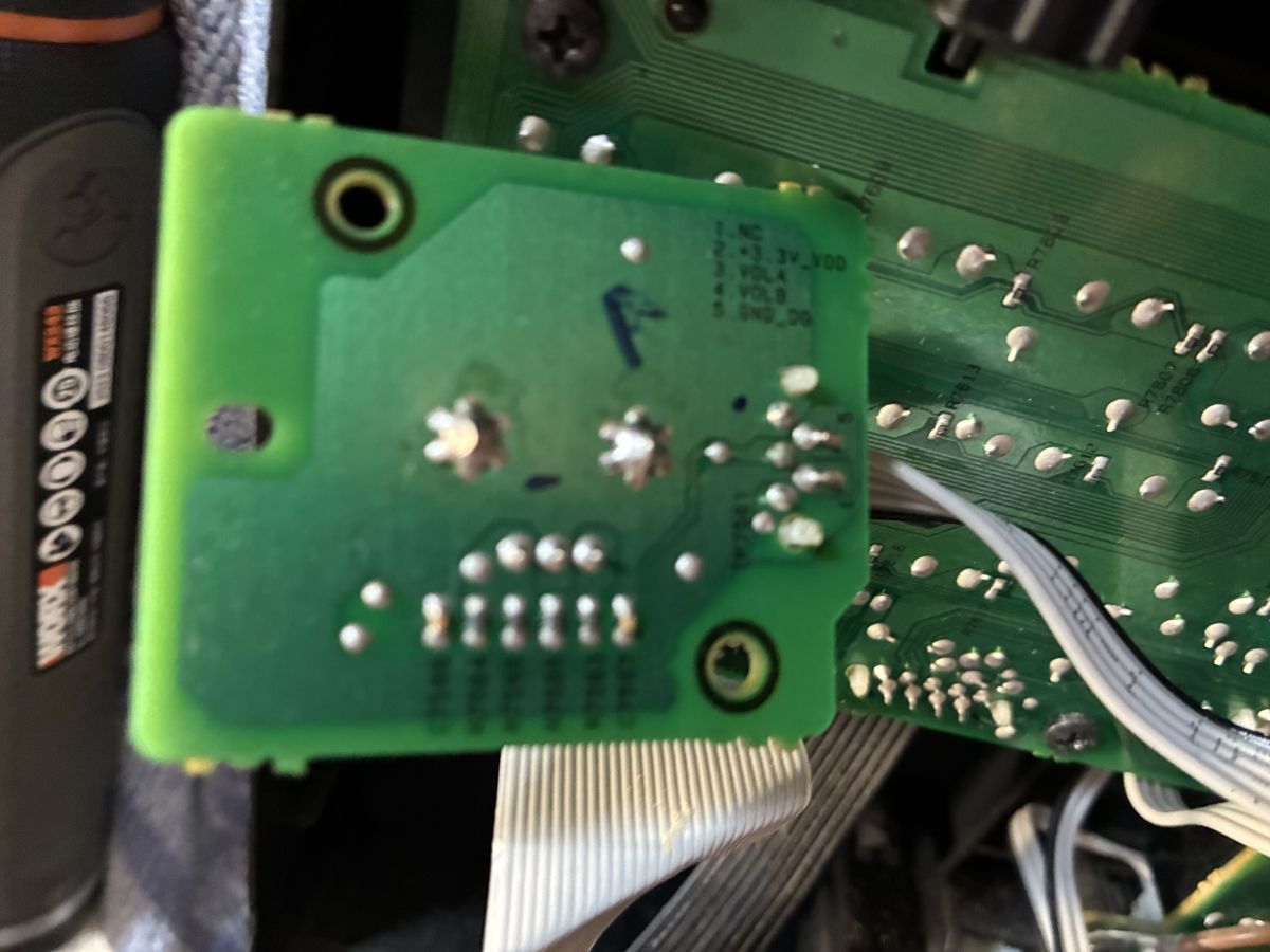

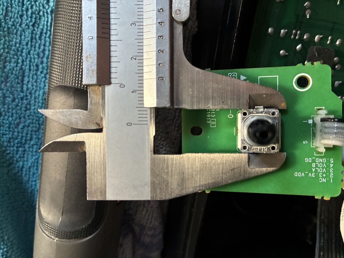

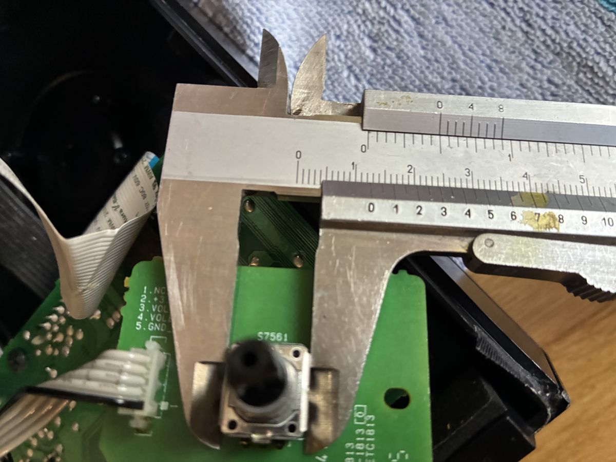

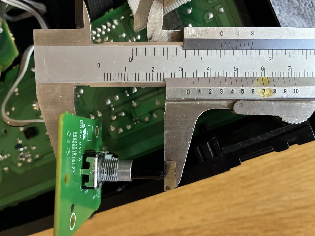

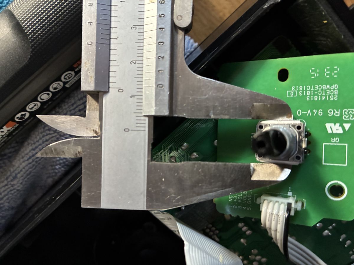

    Szukam enkodera alps do Onkyo rz900 prawy kanał potrafi często nie działać samo smarowanie kontaktem pomogło tylko na chwile .
    Poniżej przesyłam fotki.

    Tak jak kolega wyżej napisał, samo smarowanie z zewnątrz nie pomaga, wylutować, rozebrać, i przeprowadzić konserwację, ale taką porządną...

    Szukam enkodera alps do Onkyo rz900 prawy kanał potrafi często nie działać ....
    - bo przyczyna problemu prawdopodobnie tkwi gdzie indziej (!).
    Owszem, możesz go wylutować, przeczyścić (?), jak doradzano wyżej; - gorzej będzie z poskładaniem tak aby funkcjonował.
    Z zamieszczonych fotos wynika że plytka nie zawiera nic więcej poza tym encoderem i złącza przewodów (5szt).
    W Botland dostaniesz za nie wielkie pieniądze taki encoder/ (impulsator) razem z przewodami wlutowany na plytce.
    https://botland.com.pl/enkodery/4483-czujnik-...skiem-modul-waveshare-9533-5904422366582.html
    Ilość kliknięć na obrót, tu jest bez znaczenia.
    Pozostaje zidentyfikować funkcje przewodów, podłączyć i wytestować...
    Tam, od encodera są tylko trzy przewody, pozostałe dwa obsługują 'push button'.

    Enkoder nie steruje głośnością bezpośrednio tylko daje info procesorowi. Jeżeli nie działa czasami prawy kanał to raczej problem przekaźnika.

    Przy szybkim obrocie enkodera załącza i grają oba kanały .

    Faktycznie to, że ginie dźwięk w jednym kanale, to nie jest związane z enkoderem, tylko gdzieś masz przerwę, zimny lut.
    Nie jest to związane z uszkodzonym, zabrudzonym enkoderem.

    Ok sprawdzę połączenia dziwi mnie tylko że kilkukrotnie przekręcam pokrętłem i załącza się kanał i gra bez problemu nie zanika.

    To objaw utlenionych zestyków, jak chcesz głośniej to wzmacniacz daje wyższe napięcie - przebija izolację i działa do następnego razu.

    Pomiędzy stykami przekaźnika załączającego głośniki.

    Tak może być, autor niech sprawdzi, można, jak nie będzie dźwięku, lekko stuknąć w ten przekaźnik śrubokrętem, jak się dźwięk pojawi, to mamy winnego, ale to może być dobry trop.

    Wielokrotnie się spotkałem z taką usterką, w bardzo starych urządzeniach wystarczyło ściągnąć obudowę przekaźnika i przetrzeć zestyki. W nowszych tylko wymiana bo są klejone.

    Jak koledzy piszą brak lub słaby styk na drodze wzmacniacz mocy - terminal glośnikowy. Główny podejrzany przekaźnik ale może to być tez inny element / zimny lut/ pęknięcie PCB
