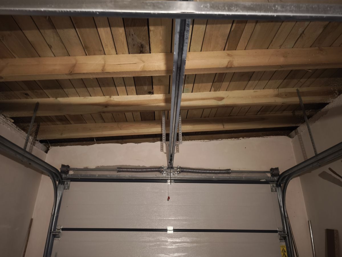

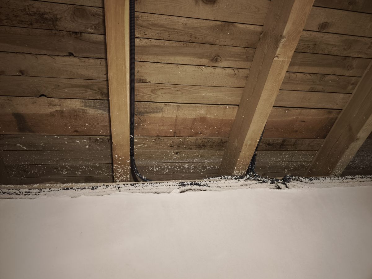

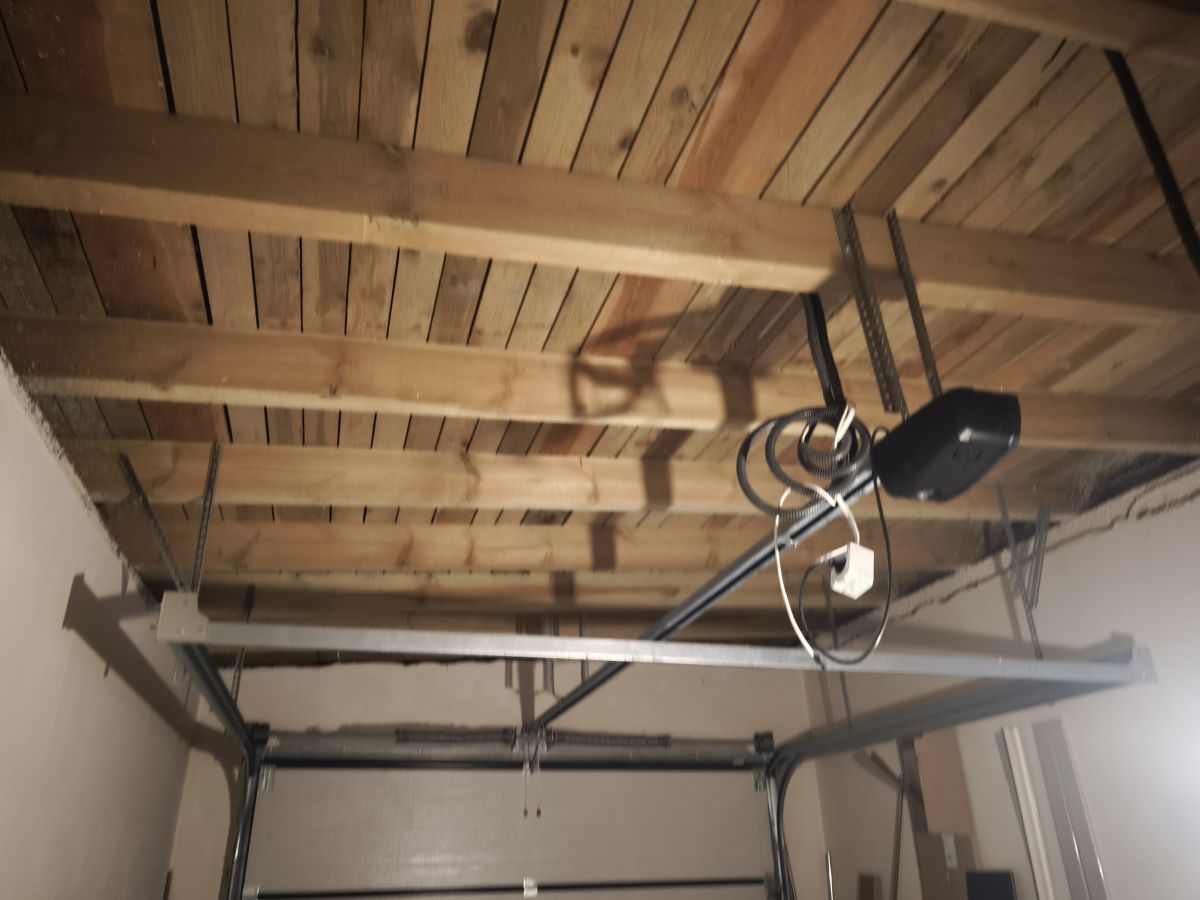

    Witam, chcę ocieplić dach garażu, wełną mineralną. Myślałem o przykręceniu aluminiowych profili do belek stropowych i następnie umieszczenie wełny, pomiędzy dachem a profilami. Czy profile przykręcać z dystansem do belek i umieszczać tam również trochę wełny, czy bezpośrednio do nich, wypełniając wełną tylko przestrzenie pomiędzy belkami? Może jakieś inne pomysły?

    Im większa przestrzeń zostanie ocieplona, tym izolacja będzie lepsza
    i mniej przestrzeni zostanie pod takim podwieszonym sufitem.
    Nie wiadomo jak wysoko są belki stropowe. Koszt wełny też wziąłbym pod uwagę.

    Ze względu na napęd bramy garażowej, przymocowałbym sufit do drewnianych belek
    - wełna tylko pod deski. Dostęp do napędu może się przydać.

    Dostęp do napędu na pewno jest wymagany. Zastanawiam się czy obniżyć profile o jakieś 5-10cm poniżej poziomu belek, tak aby cały dach był ocieplony, a nie tylko przestrzenie pomiędzy belkami. Może jednak nie warto tak się bawić? Ma ktoś jakieś doświadczenia?

    Zależy jaki to ma być sufit. Niektóre panele łatwiej położyć na profilach
    podwieszonych na wieszakach ale "zabawy" z tym będzie więcej.
    Płyty sufitowe musiały być odpowiednio duże, żeby sięgały od belki do belki.
