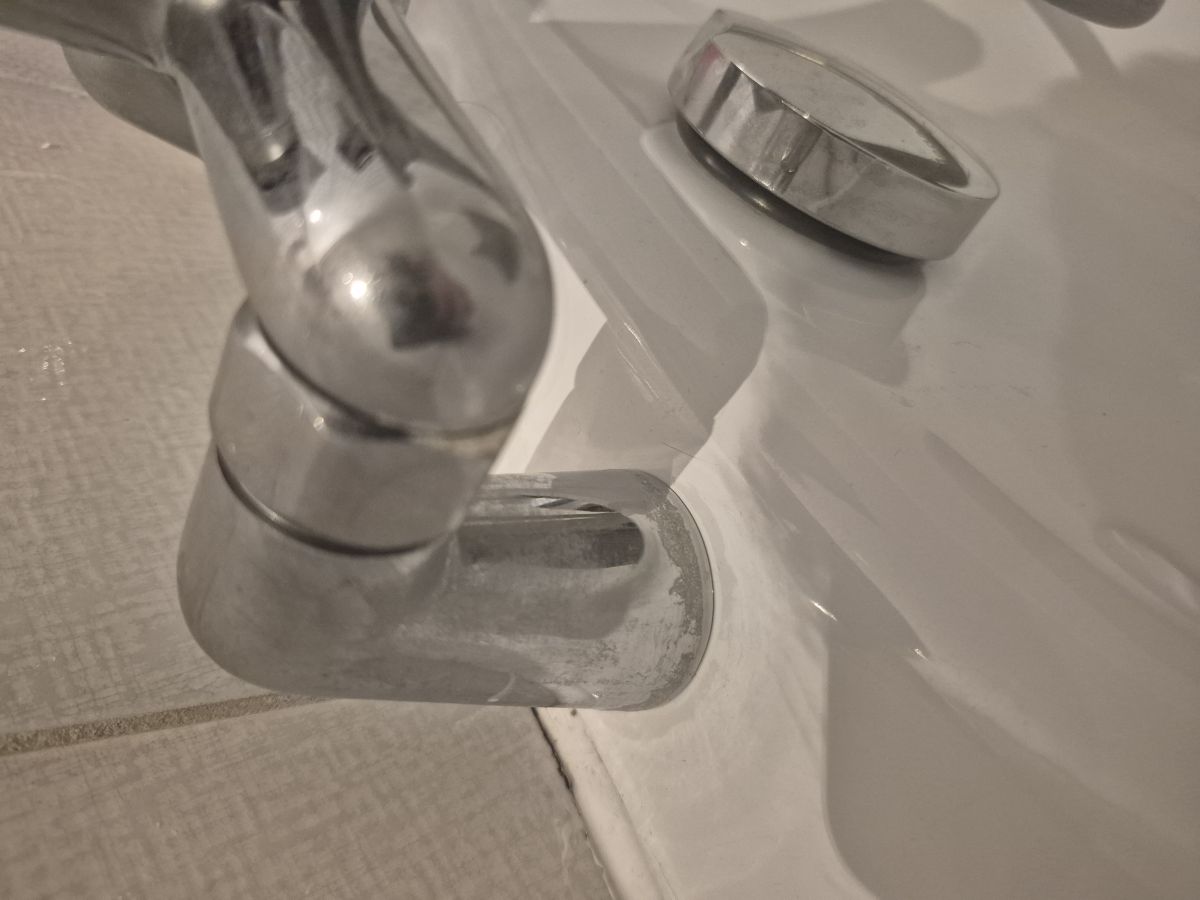

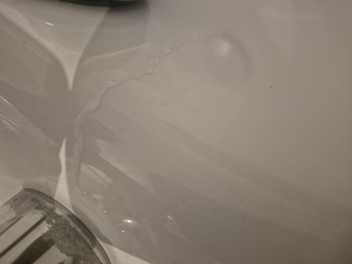

    Mam problem pod wanną.
    Cieknie mi z kolanka nawannowego, a dokładnie nie z samego łączenia z baterią, ale w miejscu nasadzenia na wannę oraz pod spodem.
    Bateria jest też już do wymiany, bo cieknie z włącznika prysznica.

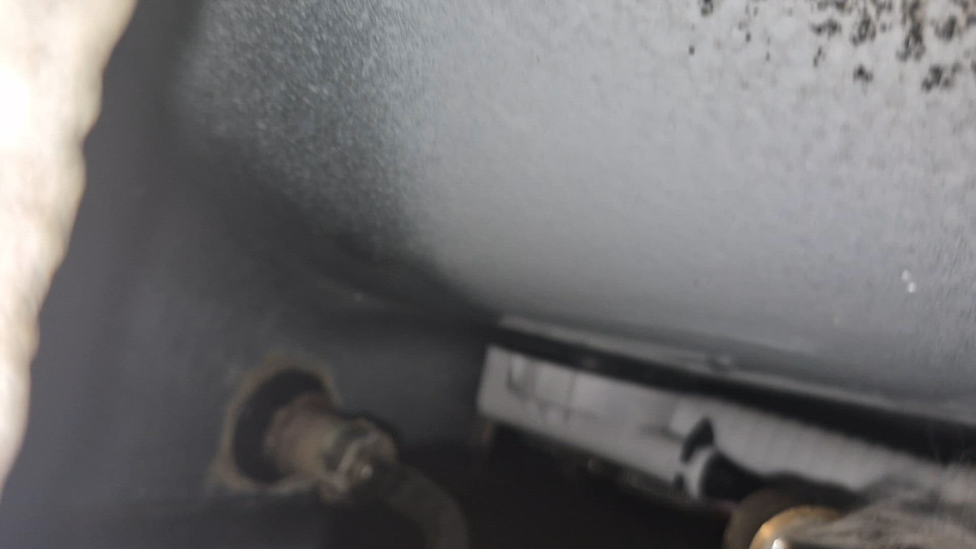

    Po wytarciu brzegów na wannie przy kolanku zaraz zbiera się woda i strużką cieknie. Zbiera się też pod spodem i kapie po wężyku w dół.
    Po zamknięciu zaworu nie cieknie.
    Czy to bateria?
    Czy wadliwe kolanko nawannowe?
    Jeżeli jest to kolanko umożliwiajace zamontowanie baterii ścianowej na pionową, to jak najszybciej je wymień. Te kolanka z szajs metalu po prostu się rozpuszczają.

    Wytrzyj dokładnie i sprawdź, czy nie cieknie spod uszczelki wężyka.

    Cieknie wyżej, a dokładnie na styku kolanka z wanną.
    Czy cieknące kolanko nawannowe przy wannie to wina baterii czy uszczelki?
    Bateria, kolanko suche.
    Kolanko, wanna cieknie.
    Pod wanną z kolanka cieknie.
    Zresztą widać to po gwincie kolanka w dół ku wężykowi. Całe w kamieniu i skrapla się do wężyka.
    Mialem już dwa takie przypadki więc nawet bym nie polecił wymienić na nowe tylko poszukać baterii nawannowej.
