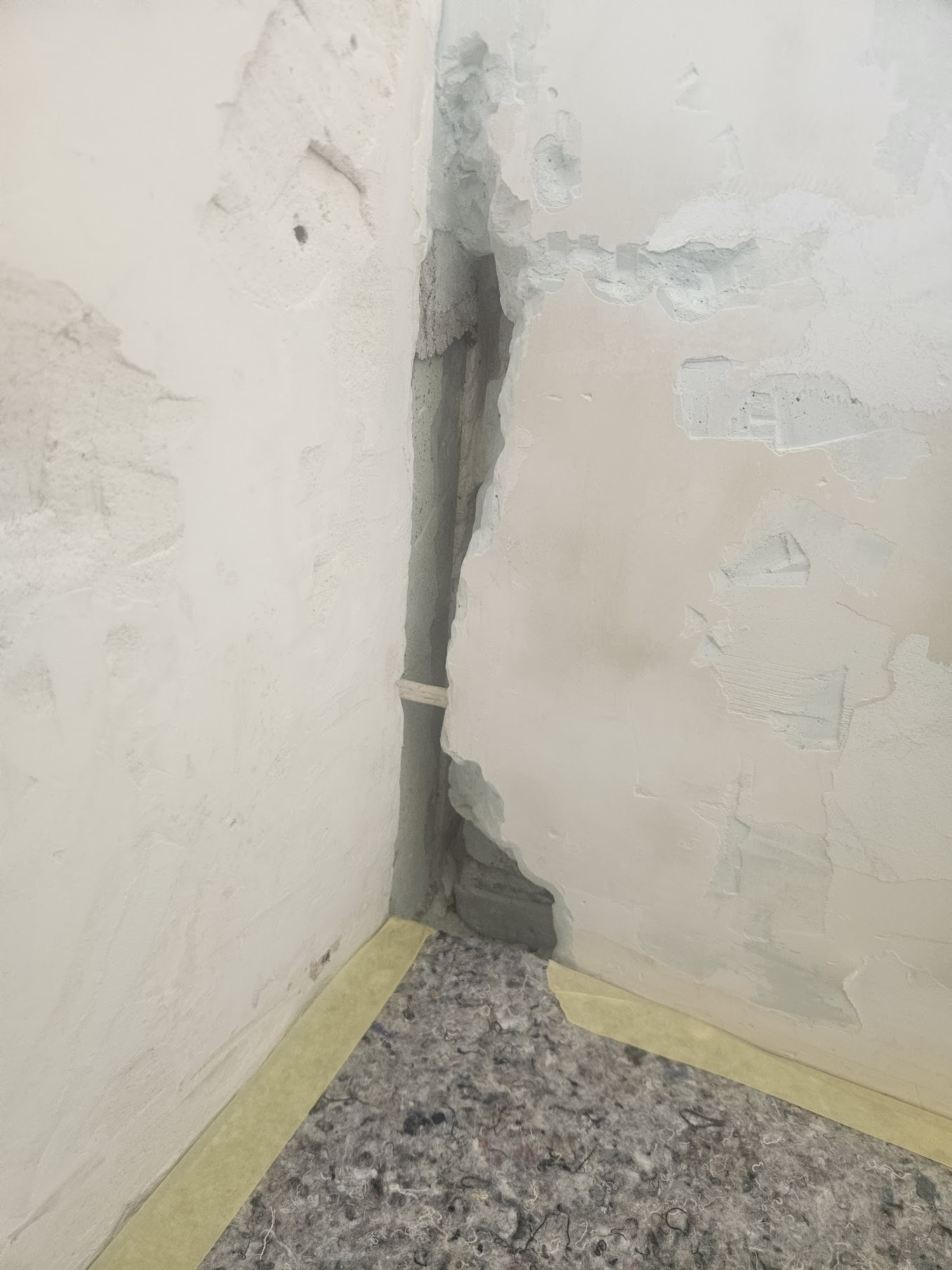

    Cześć, musiałem wykuć kawałek dziury w ścianie, ok. 10cm w głąb. Ściana zbudowana jest z kilku złączonych płyt gipsowych. Teraz pytanie, jak to załatać, żeby potem nie pękało i było trwałe?

    Aby 10-centymetrowa dziura w płycie gipsowo-kartonowej nie pękała, musisz zastosować wewnętrzne podparcie mechaniczne (stelaż) oraz taśmę zbrojącą. Sama masa szpachlowa w tak dużym otworze szybko skurczy się i popęka.
    Potrzebne materiały i narzędzia
    Kawałek płyty g-k (na łatę)
    Drewniana łata lub profil CD/UD (ok. 25-30 cm)
    Wkręty do płyt g-k i wkrętarka
    Masa szpachlowa do spoinowania (np. Knauf Uniflott)
    Taśma zbrojąca (najlepiej papierowa lub z włókna szklanego)
    Nóż do płyt g-k (lub piłka ręczna) oraz gładź szpachlowa
    Instrukcja naprawy krok po kroku
    1. Wyrównanie i fazowanie otworu
    Wytnij regularny kształt: Przekształć nieregularną dziurę w idealny kwadrat lub prostokąt za pomocą noża lub piłki.
    Sfazuj krawędzie: Śtnij brzegi otworu w ścianie pod kątem 45 stopni. Zwiększy to przyczepność masy gipsowej.
    Odpyl i zagruntuj: Oczyść brzegi z pyłu i nałóż grunt.
    2. Montaż wewnętrznego podparcia (Klucz do braku pęknięć)
    Wsuń profil/łatę: Włóż drewnianą listewkę lub kawałek profilu aluminiowego do wnętrza dziury.
    Zabezpiecz konstrukcyjnie: Przykręć profil wkrętami bezpośrednio przez istniejącą ścianę (nad i pod otworem). Łebki wkrętów muszą lekko schować się w płycie.
    3. Wstawienie i wklejenie łaty
    Wytnij łatę: Z nowej płyty g-k wytnij element pasujący do przygotowanego otworu. Sfazuj również jego krawędzie pod kątem 45 stopni.
    Przykręć łatę: Umieść ją w otworze i przykręć wkrętami do zamontowanego wcześniej wewnętrznego profilu.
    Wypełnij szczeliny: Nałóż mocną masę konstrukcyjną (np. gips szpachlowy) w szczeliny wokół łaty, dbając o dokładne dociśnięcie materiału.
    4. Zbrojenie połączeń (Blokada przed pękaniem)
    Nałóż cienką warstwę masy na całe połączenie łaty ze ścianą.
    Wtop taśmę: Wciśnij w świeżą masę taśmę zbrojącą (papierową lub fizelinę). Musi ona pokrywać styk łaty i ściany z kilkucentymetrowym zapasem.
    Wygładź: Ściągnij nadmiar gipsu szpachlą i pozostaw do całkowitego wyschnięcia.
    5. Wykończenie
    Nałóż gładź: Po wyschnięciu warstwy zbrojącej nałóż cienką warstwę gładzi finiszowej, szeroko rozciągając ją na boki ściany, aby zgubić nierówność.
    Przeszlifuj i pomaluj: Po wyschnięciu wyrównaj powierzchnię papierem ściernym o drobnej ziarnistości (np. P180), zagruntuj i pomaluj.
    Najszybciej można wypełnić tę wyrwę za pomocą niskoprężnej pianki PUR. Po utwardzeniu, należy odciąć nadmiar tak, żeby pianka sięgała do centymetra poniżej lica ściany. Na to nakładasz warstwę gipsu i wzmacniasz siatką wiążąc się narożnikiem. Potem szpachla, wygładzenie i malowanie.
    Druga metoda to zastosowanie ręcznego tynku gipsowego. Z powodzeniem wypełnisz nim wyrwy i szczeliny do 50mm głębokości. Jeśli jest tam więcej, to użyj wypełniacza, na przykład z kawałków gruzu. Zatynkowaną powierzchnię wzmocnij siatką, zwiąż się ze ścianą i zaszpachluj.
    Dostosować łatanie do otoczenia, czyli powklejać w dziurze gipsem paski G-K ile się da - potem siatka, gładź, szlif i po robocie.
