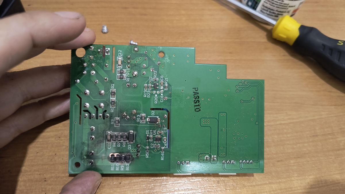

Powermatic IV+ - jakie wartości rezystorów R10 i R11 na płytce?
damis1988 12 Sie 2026 09:33 57 3
  • #1 21953831
    damis1988
    Posty: 12

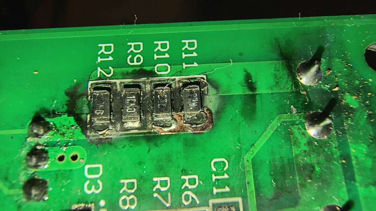

    Witam, szukam schematu lub zdjęcia płytki do nabijarki Powermatic IV+. Nie mogę odczytać, wartości rezystorów R10 i R11. R9 i R12 to raczej 1R40. Może ktoś używa lub naprawiał taką?

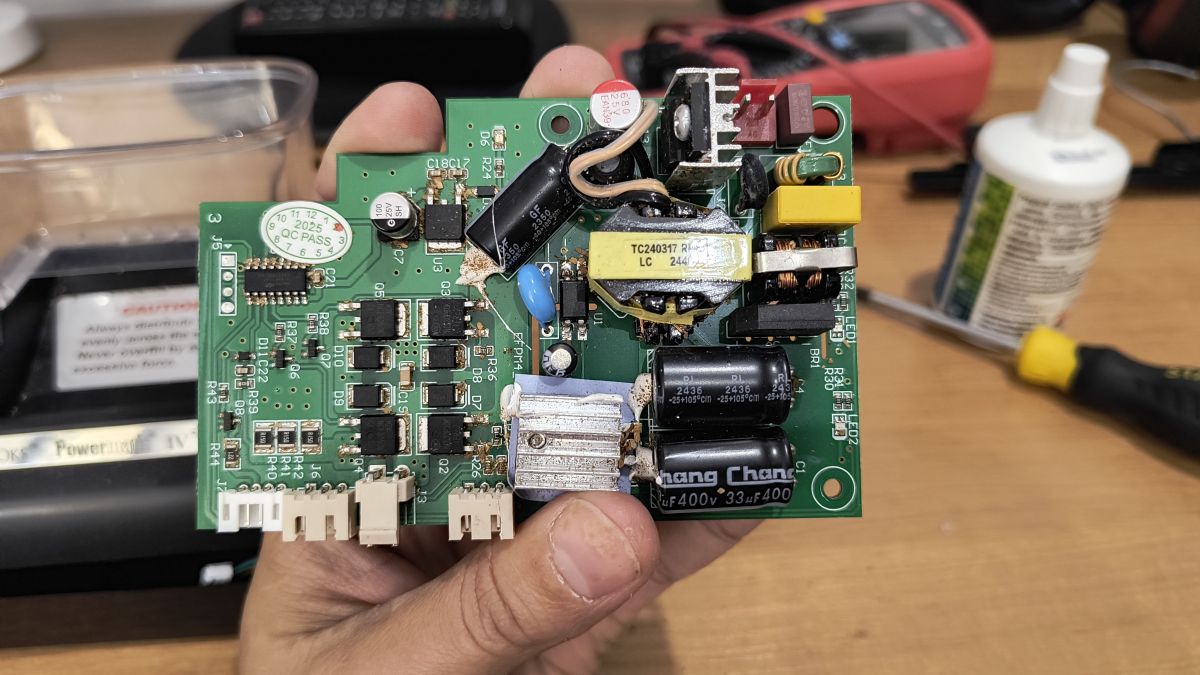

    Ze zdjęcia wynika, że rezystory są połączone równolegle a więc powinny mieć te same wartości dla równomiernego obciążenia prądowego. 1R40 to 1,4 ohm tolerancja 1%.

    Typowe uszkodzenie rezystorów w źródle prądowym, ten tranzystor, do którego są podłączone, też ma zwarcie i może inne elementy w przetwornicy, jaki tam masz układ scalony sterownika PWM?
