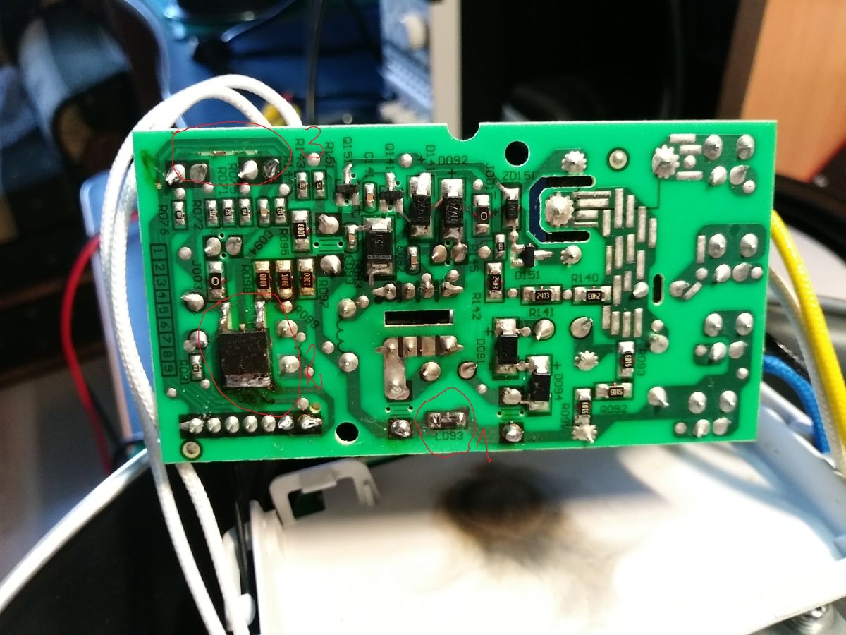

    Proszę o pomoc w identyfikacji elementu zakreślonego nr 1, a na płytce oznaczenie L093. Płytka pochodzi od multicookera Gorenje - brak jakiejkolwiek reakcji na zasilanie.
    Po wymontowaniu płytki widać ślady wystrzału elementu nr 1 i nie można odczytać żadnych oznaczeń na nim. Pomiar wskazuje zwarcie. Uszkodzeniu uległ także stabilizator zakreślony nr 2, oznaczony CW7805, ma zwarcie pomiędzy wejściem IN a masą GND. Wypaliło także ścieżkę zakreśloną nr 3. Po wylutowaniu uszkodzonych elementów i naprawie ścieżki nie mam za bardzo pojęcia, czym był element SMD zakreślony nr 1.
    Gorenje MC2SBK Typ MB-RS2010W3 multicooker L093 - spalony element SMD i zwarcie przy CW7805
    AI: Podaj proszę dokładny model multicookera Gorenje oraz wszystkie oznaczenia/nadruki z płytki PCB, szczególnie numer modelu płytki, jeśli jest widoczny.
    Gorenje MC2SBK Typ MB-RS2010W3.
