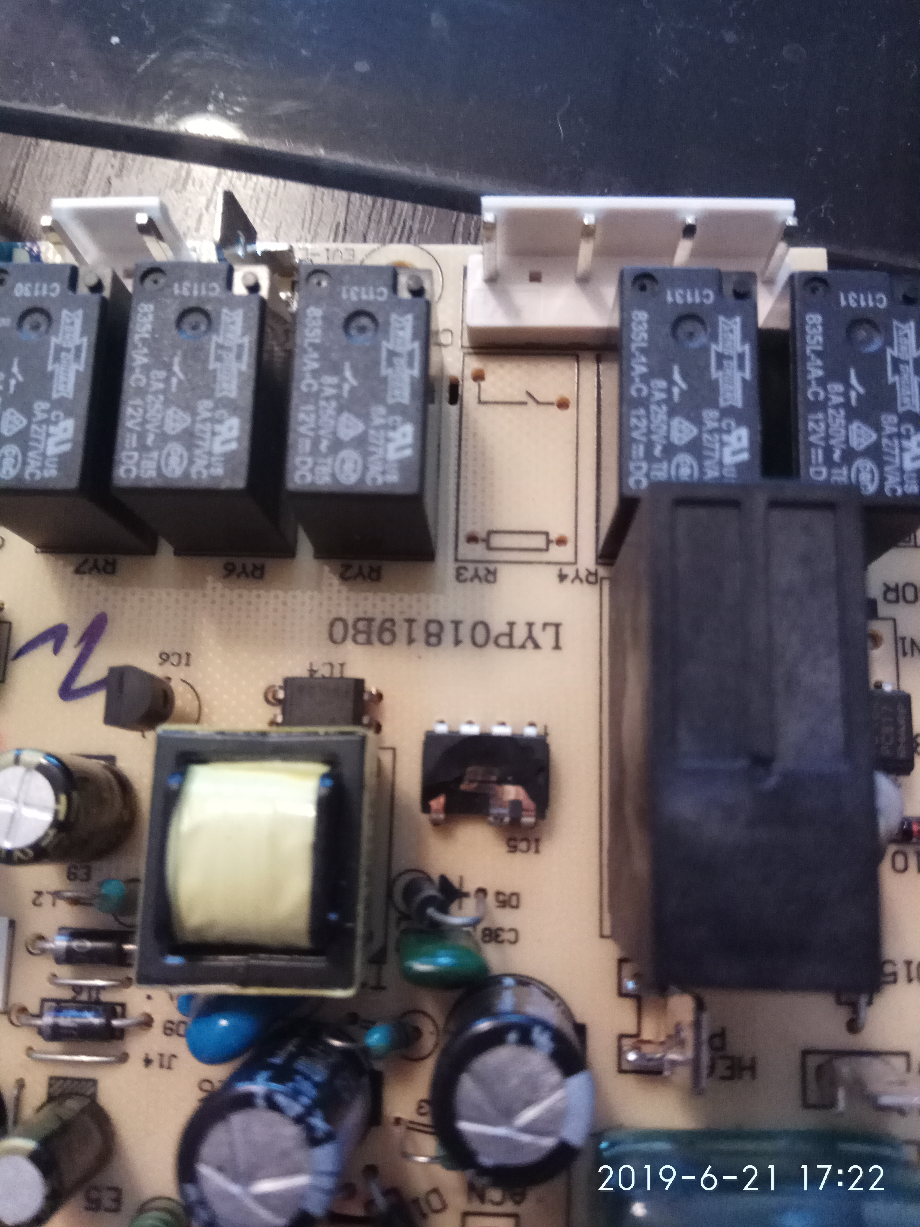

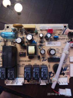

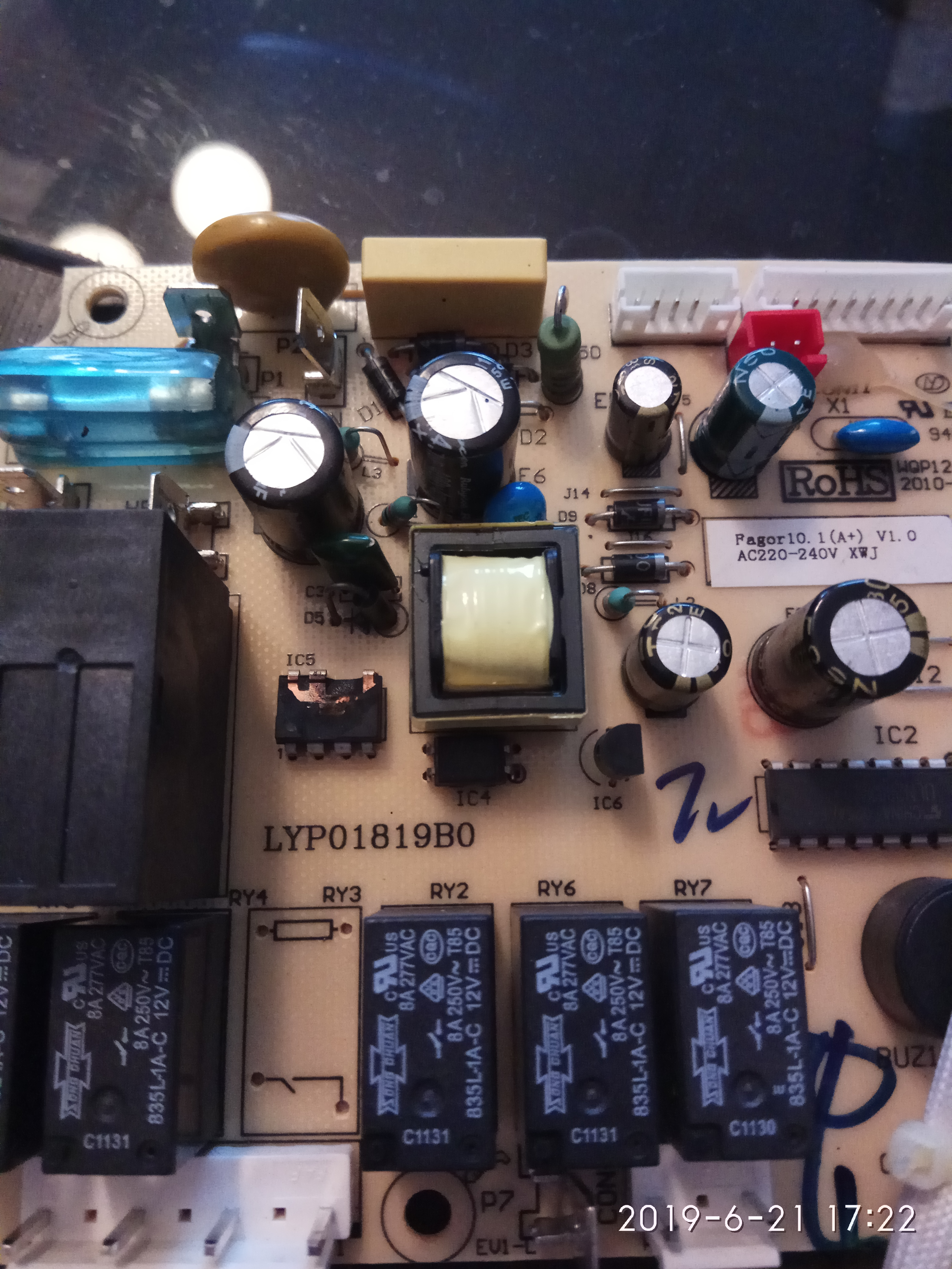

    Tak jak w tytule zmywarka nie reaguje na włącznik totalne zero. Dostałem się do elektroniki i zauważyłem, że jeden z układów scalonych (to chyba stabilizator napięcia) oznaczony na płytce IC5 wygląda jakby wybuchł ponieważ brakuje kawałka plastiku. Chciałbym go wymienić, ale nie wiem o jakim oznaczeniu on ma być. Tutaj na forum ktoś miał ppdobną sytuację tylko ze zmywarką ZWE 1445x i tam był układ LNK364PN, ja mam model ZWE 11445x/1 zatem czy będzie pasował ten LNK364PN? Reszta na płytce sprawna tzn. rezystory, bezpiecznik.

    IC5 - LNK364PN zasilacz impulsowy.
    Sprawdź również rezystor R50.

    Problem rozwiązany. Wymiana układu scalonego LNK364PN i dławika L1 i zmywarka działa. Pozdrawiam
