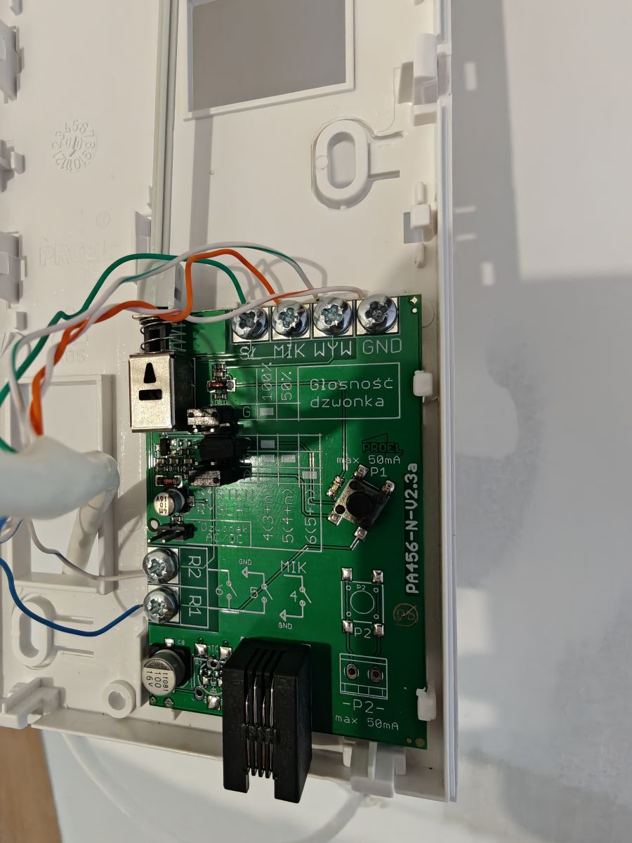

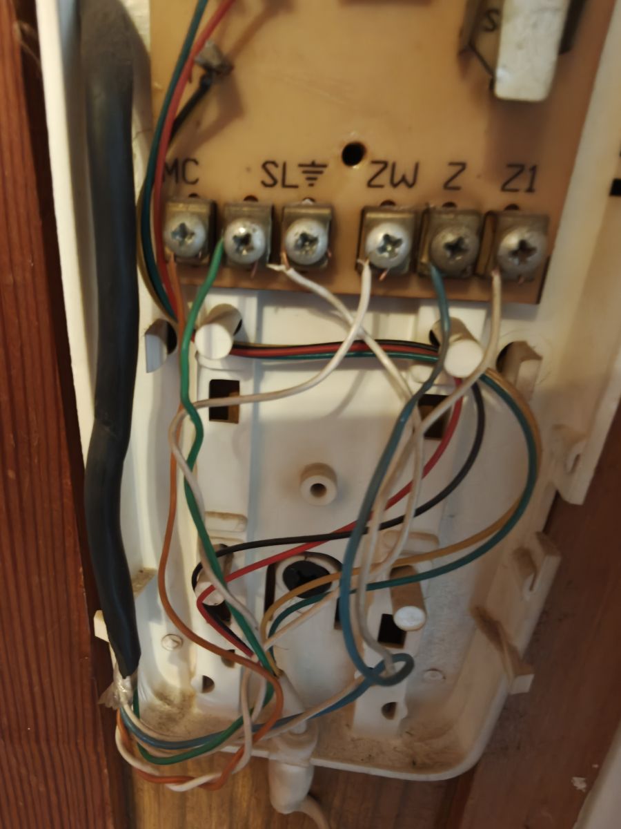

    Chciałem podłączyć unifon w starej, 6-żyłowej instalacji analogowej. Zrobiłem zdjęcie u sąsiadki, jak podłączony był stary unifon.
    Odtwarzając to, niestety nic nie działa. Użyłem unifonu PROEL PA-456. Tutaj na forum znalazłem poradę, żeby znaleźć najpierw żyłę słuchawki i masy. Niestety, żonglując żyłami, nie trafiłem na taką kombinację, która by działała (czy mogłem uszkodzić unifon w ten sposób?)
    Do centrali niestety nie mogę zajrzeć, żeby zrobić zdjęcie.

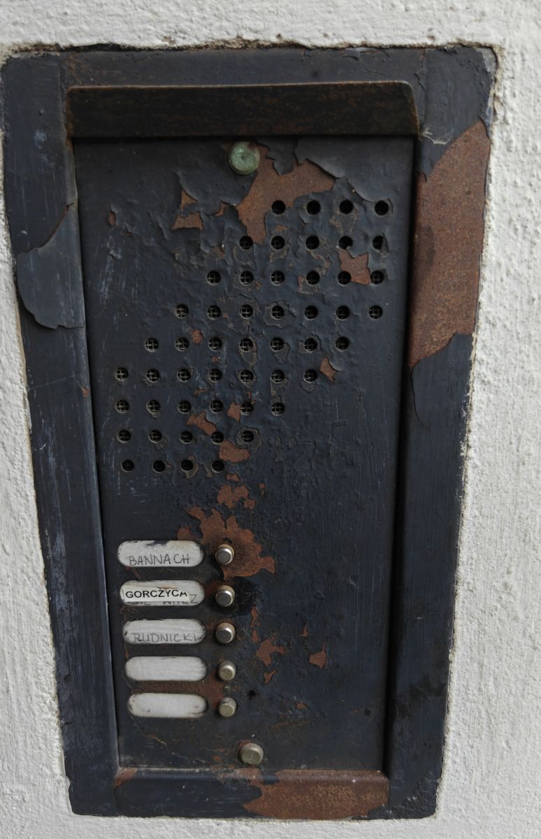

    Wrzucam zdjęcie centrali, unifonu sąsiadki i mojego, żeby pokazać, że zworki są dobrze ustawione.
    PROEL PA-456 - jak podłączyć do starej analogowej instalacji 6-żyłowej? PROEL PA-456 - jak podłączyć do starej analogowej instalacji 6-żyłowej? PROEL PA-456 - jak podłączyć do starej analogowej instalacji 6-żyłowej?
    AI: Podaj proszę kolory wszystkich 6 żył i napisz, do których zacisków są teraz podłączone w PROEL PA-456 oraz jak były podłączone w starym/sprawnym unifonie u sąsiadki.
    Niebieski, biało-niebieski, pomarańczowy, biało-pomarańczowy, zielony, biało-zielony.
    AI: Jaki model miał stary unifon albo jakie dokładnie oznaczenia są przy jego zaciskach na zdjęciu, np. masa, CA, 1, 2, 6, 9, 10 itp.?
    Oznaczenia są pokazane na zdjęciu.

    Aby podłączyć unifon PROEL PA-456 do starej instalacji 6-żyłowej (system analogowy 5+n lub 6+n), musisz najpierw przeciąć zwory ZW1 i ZW2 na płytce unifonu. Następnie przepisuj poszczególne żyły ze starego aparatu (np. Laskomex, Tesla, Mifon) do odpowiednich zacisków śrubowych w nowym modelu PA-456, dopasowując funkcje linii.
    Przygotowanie unifonu
    Zdejmij obudowę aparatu.
    Przetnij zwory lutownicze/konfiguracyjne ZW1 oraz ZW2 (wymóg producenta dla instalacji 6-przewodowych).
    Rozpiska zacisków (funkcje przewodów)
    Zazwyczaj w instalacjach 6-żyłowych poszczególne żyły odpowiadają za konkretne funkcje - znajdź ich odpowiedniki w swojej starej instalacji:
    Masa (GND / 0 V) - wspólny powrót dla całej instalacji.
    Słuchawka (AGTF / SPK) - sygnał audio do słuchawki.
    Mikrofon (MIC) - sygnał audio z mikrofonu w słuchawce.
    Wywołanie / Dzwonek (RING / DT) - sygnał wywołania z kasety zewnętrznej.
    Zaczep / Otwieranie (SW / LOCK) - przycisk otwierania drzwi/zamka.
    Masa / Dodatkowa żyła / Audio - zależnie od specyfiki starej centrali (np. dodatkowy powrót masy mikrofonu).
