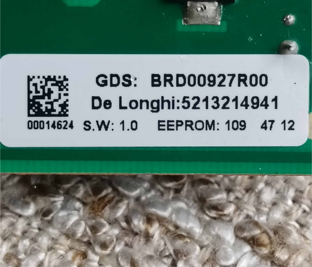

    Witam, po błędnym odczycie kodu 4256BWM w sterowniku DeLonghi ESAM 3600 nie ma tam żadnych znaków lub są one bez znaczenia! Do tego EEPROM-u potrzebny jest plik BIN. Jeśli ktoś posiada, byłbym wdzięczny!!!

    Cześć, jutro sprawdzę. Jeżeli nie wyrzuciłem panelu (uszkodzony display), to ci odczytam.
    Pamięć musisz odlutować, inaczej odczyta ci z błędami. Tam masz 24C256, zwykła I2C.
