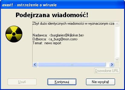

    Mój problem jest nastepujacy:
    Posuadam 2 kompy w sieci, jeden jest podlaczony do neta przez modem DSL USB neostrady. Jest on brama i udostepnia polaczenie drugiemu kompowi. Posiadam Winde XP z service pack 2 i program antywirusowy awast home. W neiktorych momentach zaczynaja mi wyskakiwac takie okienka jak w zalaczniku. Wyglada na spam, tylko nei mam pojecia jak tego sie pozbyc i co to dokladnie jest. Prosze o rade w tej sprawie..
    Dzieki za odpowiedzi
    Pozdrawiam Maciek

    Wklej log z hiajckthis na forum.
    Hijackthis ściągnij stąd http://www.hijackthis.de/downloads/hijackthis_199.zip, po rozpakowaniu uruchom program i wykonaj: "Do a system scan and save a logfile". Log wklej w treść wiadomości, nie jako załącznik.

    W menedżerze zakończ proces:
    C:\WINDOWS\System32\sywsvcs.exe
    Usuń (fix):
    O4 - HKCU\..\Run: [Shell] "C:\Program Files\Common Files\Microsoft Shared\Web Folders\ibm00001.exe" -> plik usuń z dysku
    O4 - HKCU\..\Run: [aupd] C:\WINDOWS\System32\sywsvcs.exe -> plik usuń z dysku
    Przeskanuj też tym: http://download.ewido.net/ewido-setup.exe przed skanowaniem zaktualizuj,
    po skanowaniu odinstaluj
    Polecam także Microsoft AntiSpyware (poszukaj na google)

    Skan tym:
    http://www.webroot.com/shoppingcart/tryme.php...02&WRSID=fa418c3f36c473de8c7d2176ac7ada66 <- po przeskanowaniu odinstaluj.
    http://download.ewido.net/ewido-setup.exe <- zrob update przed skanowaniem, po przeskanowaniu odinstaluj.
    Zamknij porty w wwdc:
    http://www.firewallleaktester.com/tools/wwdc.exe
    W menadzerze zadan zakoncz:
    plik usun.
    W hijackthis usun:
    O4 - HKCU\..\Run: [Shell] "C:\Program Files\Common Files\Microsoft Shared\Web Folders\ibm00001.exe" <- usun plik

    dzieki... poskutkowalo, tarz wszystko gra :)
