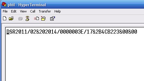

    Witam, odświeżam stary temat ponieważ udało mi się nawiązać komunikację z Philipsem DSR 3201.
    Testy zacząłem na Philipsie DSR 2011/02 -jest to identyczny tuner jak Philips DSr 3201/91 z tym że posiada oprogramowanie dla niemieckiej Tv Premiere.
    Na płycie obok gniazda portu szeregowego widać oznaczenia wyjść portu RS232 w standardzie TTL po pomieżeniu napięc doszedłem do tego, że wyjsćie bedzie miało takie sygnały.

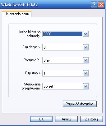

    PHILIPS DSR 3201/91 - odblokowanie portu RS323 i tworzenie list kanałów
    Podłączyłem to do konwertera RS232 - TTL zgodnie z oznaczeniami jak wyżej.
    Uruchomiłem Hyperterminal w windowsie xp i utworzyłem nowe połączenie na porcie Com.
    Ustawienia jak niżej.
    Teraz dałem połącz i włączyłem tuner do sieci i ukazało się takie coś
    Więc jest komunikacja z Philipsem :D

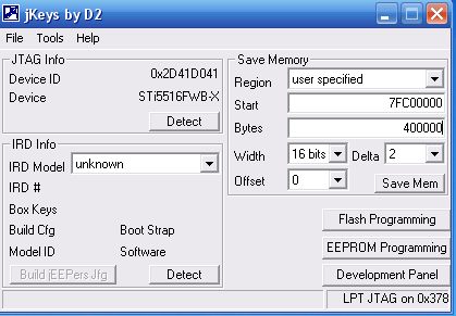

    Po wielu próbach i użyciu róznych programów chociaż istnieje komunikacja z Philipsem DSR 3201 i 2011 nie udało mi się nic wydobyć po porcie RS232.

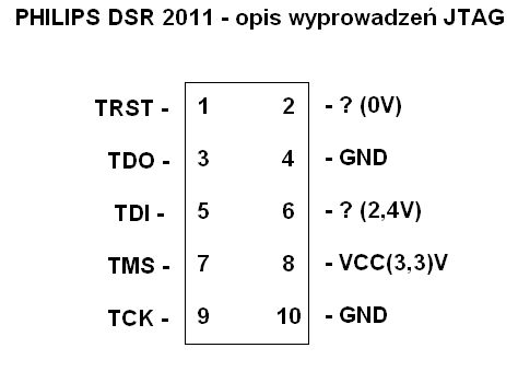

    Nadszedł więc czas na szukanie innych mozliwości i znalazłem opis wyprowadzenia interfejsu JTAG dla Philipsa DSR 3401 w modelach jak wyżej wyprowadzenia są podobnie.
    Na zdjęciu niżej znajdują się wyprowadzenia dla DSR 3201

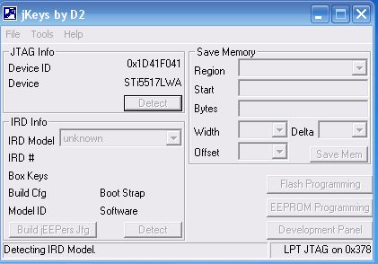

    Po podłączeniu do JTAG-a i uruchomieniu JKEYS poprawnie wykryło procesor.

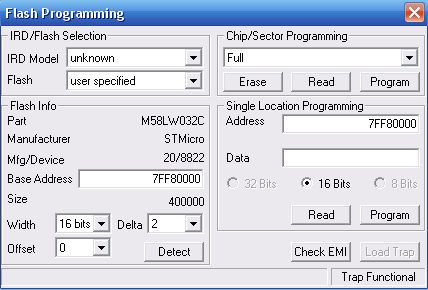

    W polu Start wpisałem 7FC00000 a w polu Bytes 400000 ponieważ jak napisali w instrukcji DSR 3201 posiada flash 4MB
    Kilikamy Flash Programing, OK i mamy

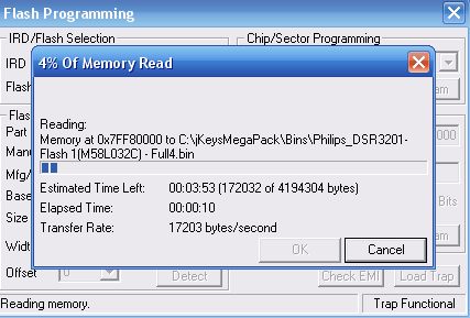

    W Base Address wpisałem 7FC00000 i kliknąłem Read i zaczęło zczytywać
    Niżej zawartość flasha DSR3201

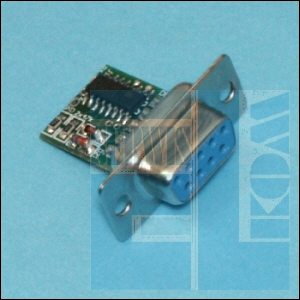

    Użyłem takiego interfejsu RS232 - TTL jak na zdjęciu niżej
    Interfejs ten może być zasilany z portu com lub zewnętrznym zasilaniem, ja użyłem zasilania z tunera z portu RJ9, podłaczyłem mase GND, zasilanie 3,3V, RX i TX do tego interfejsu z tunera.
    Nie wiem czy Ci coś da podłączenie do gniazda RJ9 i uruchomienie hyperterminala. Jedynie wyświetla się nazwa tunera i nic po za tym , brak możlwości wgrywania lub zgrywania czegokolwiek.

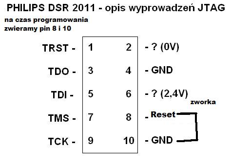

    Poświęciłem mojego Philipsa DSR 2011 i wyjąłem pamieć flash, aby zobaczyć, gdzie w pamięci 58LW032C jest pin reset, który bedzie można zewrzeć do masy i odblokować pamieć.
    Flash zalany był zywicą i go opalałem i zeskrobywałem.
    Który to pin reset widac na zdjęciach niżej
    PHILIPS DSR 3201/91 - odblokowanie portu RS323 i tworzenie list kanałów PHILIPS DSR 3201/91 - odblokowanie portu RS323 i tworzenie list kanałów PHILIPS DSR 3201/91 - odblokowanie portu RS323 i tworzenie list kanałów
    Wychodzi na to, że reset do pmieci flash to będzie pin 8 w gnieździe, gdzie można podłaczyć JTAG. Na czas programowania zwieramy go do masy i właczamy tuner, powinien się dać odczytać i wgrać.
    Niestety mój DSR 2011 do niczego juz się nie nadaje, może komus uda się odczytać i wgrać oprogramowanie , które wyciągnąłem z DSR 3201.
