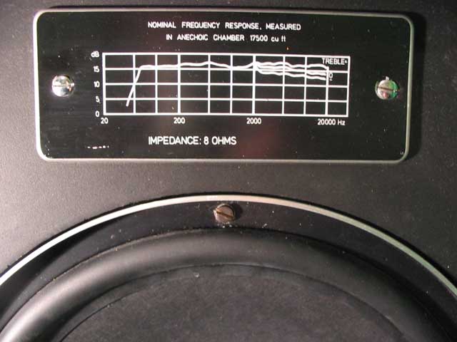

    Mam kolumny Tonsila - ZG40 - 8 omów. Niestety jeden głośnik wysokotonowy odmówił współpracy GDWK 9/40/1 - 8 omów. W drugiej kolumnie głośnik wysokotonowy jest inny GDWK 9/40 - o 8 omów. Z tego co wyczytałem, głośniki różnią się między sobą pasmem przenoszenia. Teraz moje pytanie. Który z głośników był montowany oryginalnie w tej kolumnie? Ew. Jakie zamienniki mogę dobrać, by nie stracić na brzmieniu?
    Druga sprawa to głośnik szerokopasmowy - GD 12, dokładnie nie pamiętam, czym można go zastąpić? Niestety w jednej kolumnie ma przedartą membranę. Na stronach Tonisla nie widzę tego modelu - 8 omowego, więc chyba będzie trzeba dobrać coś innego. Zastanawiam się jaki to będzie miało skutek na brzmienie kolumn.
    Będę niezmiernie wdzięczny za odpowiedzi. Mogą być też jakieś opisy, omawiające jak należy zabrać się za zmianę głośników. Jak należy dobierać zamienniki, by nie zepsuć brzemienia. Mogą być też zdjęcia. Poniżej zdjęcie moich kolumn.
    PS
    Głośnik niskotonowy oraz membrana bierna były regenerowane.
    Pozdrawiam,
    Łukasz.

    W moich kolumnach były GDWK 9/40/1, więc za pewne należałoby włożyć GDWK 9/80/1.
    Szerokopasmowca z dobrym skutkiem zastąpiłem głośnikiem GD 12/8/2.

    Ja walczyłem z podobnym jak twój problemem w wątku "Kolumny Tonsil Zg 40 C/6", ale moje kolumny były 4 ohmowe i to było poważne zmartwienie.
    Jeszcze jakieś 3-4 m-ce temu odwiedzany przeze mnie sklep tonsilu posiadał GD12/8/2 zarówno w wersji 4 jak i 8Ω, jak również GDM12/60, który można do tych kolumn włożyć.
    Nie wiem dlaczego piszesz, że nie ma wersji 8Ω. W dalszym ciągu widnieje ona na stronie tonsilu.
    Podmienienie głośnika 8Ω na 4Ω nie uda się bez istotnych zmian w zwrotnicach. A co do GDWK to nie wiem czy to "ten sam", ale chyba właśnie jego należy użyć jako zamiennika.

    Oczywiście wkładając tam gumowe membrany zupełnie zniszczyłeś brzmienie tych kolumn, te głośniki wraz z membranami były na szmacianym zawieszeniu które nigdy by sie nie rozpadło a szczególnie że jest to ściśle określony i wyliczony system z membraną bierną która pracuje podobnie jak BR, więc patrząc na tabliczkę z wykresem przenoszonych częstotliwości możesz tylko szczerze mówiąc pomarzyć że tak zagra. Można by z tego zrobić wersję ZG60-C tzn. głośnik niskotonowy GDN25/60 wraz z do niego membraną bierną na tej samej membranie lekko usztywnionej od strony resora dolnego, części można zamówić w umifonie.
    Kilka słów komentarza.
    Rzeczywiście pierwotnie kolumny te miały głośniki na tkaninie (gdn 25/40/1 4 lub 8 om) i MB na tkaninie. Gdy rozpoczęto produkcję nieśmiertelnego gdn 25/40/3 (na piance), został on zastosowany w tych kolumnach wraz ze specjalną MB (także na piance). Kolumny w tej wersji były tylko 8 om. Kolumny autora wątku to właśnie ta wersja z pianką wymienioną na gumę.
    Głośnik gdn 25/60 może współpracować z MB na piance bez żadnych modyfikacji MB. Nie może być natomiast kompletowany z MB na tkaninie (niższa Fr i mniejszy skok).
