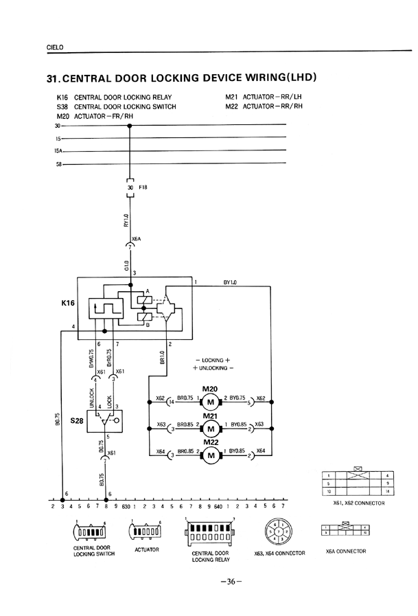

    Szybkie pytanko do fachowców - centralka Python SP3000 GOLD-MINI (tak wynika z okablowania boxa) ma sterowanie centralnym zamkiem tylko nie łapię o co biega w schemacie z tymi impulsami (+) i (-)
    Aktualnie jest konająca, pracuje w Lanosie i mam zamiar ją wymienić na ELITA Mini tylko nie wiem co jest grane z tym centralnym. SP3000 ma przekażniki wbudowane i podaje 2 poziomy czy jak? Choć pisze 200mA więc raczej tranzystorki...
    Elita ma wyjścia OC i nie wiem co na to Lanos powie.

    Z tego co tu widze to na 2 przewodach pojawiają się naprzemiennie impulsy + i -. W momencie zamknięcia na jednym jest + a na drugim - , a w momencie otwarcia odwrotnie. W ten sposób można wysterować bezpośrednio siłownik. Zobacz czy tak czasem nie było ponieważ lanos w drzwiach kierowcy nie posiada siłownika tylko stycznik. Byc może alarm sterowałbezposrednio siłownikiem , który z kolei podnosił i opuszczał cięgno od stycznika.

    W manualu napisali o gniazdku obsługującym c.z.:
    "obciążalność 200mA. Współpraca odbywa się za pośrednictwem przekaźników lub modułu obsługującego zamek centralny"
    Może to faktycznie jest wyjście OC tylko tak dziko napisane: "otwarcie wyzwala impuls '-'; zamknięcie wyzwala impuls '+' " a dla drugiego kabelka odwrotnie.
    Ok. Wychodzi na to że co by nie było, musi to sterować przekaźnikiem lub bezpośrednio moduł, więc z Elitą dam se rady ;-).
    Autko trochę daleko i za bardzo nie mam jak kopać po instalacji. Szfagier wpadnie na piwo to się okaże co to jest nakombinowane.
    PS. znalazłem to: https://www.elektroda.pl/rtvforum/topic299479.html i raczej poczekam z zakupem. Nie mam już bladego pojęcia jak jest sterowany ten centralny. Jak na razie wychodzi na to że Elita, Forteca itp nie nadaje się bo dają impuls.

    Ten centralny w lanosie ma stycznik w drzwiach kierowcy, tzn. są w nim tylko styki natomiastnie ma silniczka. Najłatwiej dorzucić siłownik slave , podłączyk go do ciękna od zamykania i wysterować z alarmu. Można wstawić superfortecę czy elitę trzeba tylko dorzucić 2 przekaźniki i za ich pomocąwysterować dorzucony siłownik.

    Właśnie już jest tam siłownik, bo pilot zamyka wszystkie drzwi.
    Tylko pada alarm (raz działa raz nie) i szukam co tu wstawić aby działało na tym samym okablowaniu. Elitę instalowałem w Mondeo MK2 u kumpla i fajna, Super Forteca u taty w MK1 też ładnie działa. Ale one dają impuls krótki lub długi.
    A tu nie wiem czy potrzebny jest w sumie impuls czy stan logiczny. No i jak to podłączone, bo w tej chwili central zamyka drzwi po odpaleniu auta i otwiera po zgaszeniu. Więc jeśli przełacznik ma stan ustalony to nie za bardzo może to być zrównoleglone gdyż mogły by pójść 2 masy i co wtedy?
    Chyba bez rozebrania i pomiarów się nie obejdzie.
    PS. chyba że to jest tak:
    - zamknięcie pilotem powoduje zamknięcie siłownika SLAVE w drzwiach kierowcy, on z kolei siągnie oryginalny stycznik który zamyka poprzez oryginalną centralkę pozostałe drzwi. W drugą stronę to samo.
    - a jak jest jak otwieram/zamykam kluczem? wyłącznik zamyka 3 drzwi a te kierowcy zamykają cię po prostu zamkiem przesuwając cięgno mechanicznie jak w oryginale...?
    ...nawet logicznie brzmi
    więc pozostaje kwestia sposobu sterowania siłownika SLAVE

    z alarmu wylazi na przemian + i - oba te sygnalu sa z kolektorow tranzystorow ale obciazalnosci ich jst max 200mA a wiec mozna tam podpiac tylko centrale oryginalne w autach tych ktore biora tylko takowe impulsy inne auta trzeba podpiac poprzez podpiecie przekaznikow
    calkime niezly alarm
    ale bolaczka jak kazdego pythona nie trwale piloty, lubia sie posypac
    w lanosie (sugerujac sie tym co tu napisales) nalezalo by odseparowac plusy i wysterowac centrale odrazu z alarmu ale po separacji
