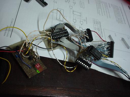

  • #12 2154752
    shg
    Poziom 35  
    Posty: 2289
    Pomógł: 339
    Ocena: 135
    Grzybuś napisał:
    a masz schemacik twojego programatora bo czemu nie? - możnaby zbudować...
    A mam i się podzielę.
    Schemat, program wraz z kodem źródłowym w załączniku.
    Ale jak zwykle musi być jakieś ale...
    To jest programator do Amigi. Prawdopodobnie da się go też podpiąć do "komputera kompatybilnego z architekturą IBM PC XT", pod warunkiem że ten posiada port równoległy (LPT) z możliwością pracy dwukierunkowej z osobnym ustawianiem kierunku każdej z linii. Jeżeli trochę pokombinować, to będzie się też dało go podpiąć pod port LPT jednokierunkowy, wtedy wszystkie wejścia programatora, tj.: DATA, STRC, STRD, XTAL1 (w nowej wersji), wejścia A, B, C multipleksera '151, oraz sygnały /PROG i CLK podłączone były by do linii portu pracujących normalnie jako wyjścia (D0-D7 i np. /SEL). Natomiast wyjścia programatora: Y i /BSY do linii portu pracujących jako wejścia (POUT i BUSY). Oczywiście wymagało by to zmian w programie.
    Schemat jest już troszkę nieaktualny, wprowadziłem drobne ulepszenia, między innymi bezpośrednie sterowanie linią XTAL1 przez port, zamiast przez rejestr szeregowy, co zaowocowało znacznym zwiększeniem szybkości odczytu.
    W sumie przeglądając kod źródłowy można się zorientować jak wygląda w tej chwili schemat.
    A to pod częścią cyfrową to blok zasilania. Programator jest zasilany napięciami +5 i +12V (ze złącza zasilania IDE).
    Stosowanie układu 74373 nie jest konieczne (spełnia on tylko rolę bufora), ale wtedy układ 74151 należy zastąpić tym samym, ale z serii HC, lub HCT, a wyjście Q0 "dolnego" układu 4094 podłączyć do wejścia OE "górnego" 4094 i zmienić w programie sterowanie bitem CTRLB_DATAOE na odwrotne (zamiast zera podawać jedynkę). Układ '373 znalazł się tam tylko dlatego, że nie mogłem nigdzie dostać układu 74HC(T)151.
    Wszystkie niepodpisane rezystory - 1k.
    Tranzystory BC547.
    A co do zasilania - to wszystkie układy trzymane są stale pod napięciem 5V, napięcia z bloku zasilania są doprowadzone wyłącznie do procesora.
    Program ma możliwość zaprogramowania procesorów z "upalonymi" sygnaturami, w takim wypadku wywala requester i pyta o typ procesora.
    Nie ma możliwości zapisywania bitów zabezpieczeń, bo jakoś tego nigdy nie potrzebowałem :]
    Z tego co pamiętam nie działa też zapisywanie na dysk zczytanego z procesora programu, z powodu j.w. (ale sam odczyt i weryfikacja są zaimplementowane).
    O i jeszcze zdjęcie dorzucę :]
    • Programowanie mikrokontrolera bez komputera – czy możliwe ręczne wgrywanie bitów? programator.jpg (29.37 KB) Musisz być zalogowany, aby pobrać ten załącznik.
    • attool.zip (49.22 KB) Musisz być zalogowany, aby pobrać ten załącznik.

    Grzybuś Czy Ty masz Amigę? (wymagany OS w wersji 37 lub wyższej).
    Bo to oprogramowanie pod windowsem nie ruszy, nawet pod emulatoram amigi nie będzie działać, a to z względu na fakt, że Amiga ma dwukierunkowy port równoległy z możliwością kontroli każdej linii z osobna, normalny PyCy tego nie ma.
