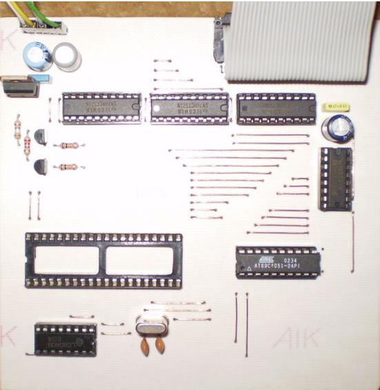

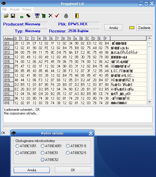

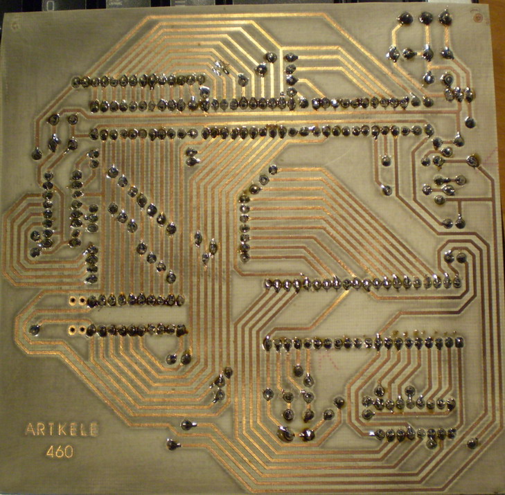

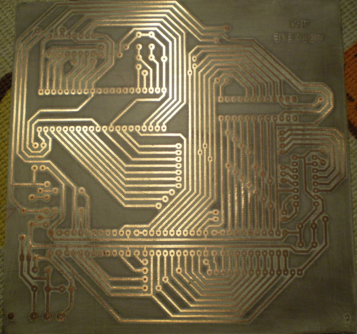

    Witam, chcialem zaprezentowac dość prosty i tani w budownie, a zarazem funkcjonalny programatorek kostek ATMEL. Kompletny opis tego programatora ukazal sie kiedys w czasopismie Praktyczny Elektronik 4/99 a programik sterujacy mozna bylo poprac ze stronki ow gazety.
    Plytka zostala wykonana metoda termotransferu, kompletny opis tej metody znajdziecie na http://www.lucaslab.grandhost.pl/wykonywanie%20plytek%20drukowanych.htm bardzo polecam.
    Programuje takie układziki jak:
    -AT89C1051 – zawiera 1kB Flash,
    obudowa DIL 20;
    AT89C2051– zawiera 2kB Flash,
    obudowa DIL 20;
    AT89C4051– zawiera 4kB Flash,
    obudowa DIL 20;
    AT89C51– zawiera 4kB Flash,
    obudowa DIL 40;
    AT89C52 – zawiera 8kB Flash,
    obudowa DIL 40.
    Umieszczam pelna domukmentacje oraz program sterujacy:) no i kilka foteczek.

    Panie kochany kolega cudów niepotrafi :) te punkty automatycznie nalicza elektroda za wielkośc pliku, programatorek fajowy, zachęcam do dalszych prób z procesorami moze jakiś AVR teraz? masz na to jakas obudowe? , podstawki mozna dać precyzyjne - dłuzej wytrzymaja, lub ZIF-a jak ktoś durzo programuje pozdrawiam Łukasz

    To faktycznie pradziadek, a z sugestią że jest prosty za chiny ludowe się nie zgodzę, zrób programator do AVR'ów na 1 TTL'ku to zobaczysz jakie to może być proste.
    Wykonanie przednie, płytka wygląda naprawdę elegancko. Tylko pogratulować.

    Mi się wydaje, że trochę za dużo tych zworek. Według mnie powinieneś trochę bardziej przemyśleć rozkład elementów na płytce, tak aby było mniej zworek.

    Bardzo przyjemny programator i wzorowe wykonanie.
    Jedyne co możesz poprawić w nastepnych konstrukcjach to usuwanie toneru, zamiast papieru ściernego zastosuj zwykły rozpuszczalnik.
    Swego czasu troche zoptymalizowałem PCB do tego programatora co ograniczyło wymiary płytki i ilość zworek.
    http://pin.if.uz.zgora.pl/~jsieracki/Progat.html

    Drogi erykko tak wrozy plytek umieszczone w pdf-ach sa w skali 1:1 tylko musisz zwrocic uwage krora bedzisz wykorzsystywal ... bo sa 2 jedna jest taka sama jak na rysunku rozmieszczenia elementow ... oraz w 2 pliku jej lustrzane odbicie.. elementy oznaczone jako cd4040 i LM7805(to stabilizator 5V dodatni) kupisz w kazdym pierwszym lepszym skpeie elektronicznym za grosze jak sie nie myle to LM kosztuje co skolo 2zl a cd 4040 okolo 1zł. tak elementy oznaczone jako czarne kreski to sa druciki tzw. zworki :) a co do co do 74HC573, 74LS165 to nie trzeba ich programowac:) aha zamiast kostek 74HC573 mozesz zastosowac 74HCT573. pozdawiam

    Ja zastosowałem swego czasu inną techniką okablowania tego programatora. Kupiłem kabel do drukarki (na giełdzie, groszowe sprawy) i odlutowałem wtyczkę do drukarki zostawiając wtyczkę do kompa. Kabelki przylutowałem do płytki programatora, a cały przewód przykleiłem termoglutem do obudowy. Rozwiązanie może niezbyt ładne, ale trzyma się już jakieś 5 lat.....Chociaż zainteresowanie 51 i wykorzystanie tego programatorka to już raczej przeszłość dla mnie.

    witajcie, mam następujący problem mianowicie zbudowałem ten programator i program wykrywa rodzaj mikrokontrolera ale gdy chce zaprogramować wyskakuje mi błąd na pierwszym bajcie, po wyłączeniu opcji pokazywanie błędów programuje ale wydaje mi sie że błędnie. Czy ktoś wie czego to może być wina??????????? Z góry dzięki za pomoc...
