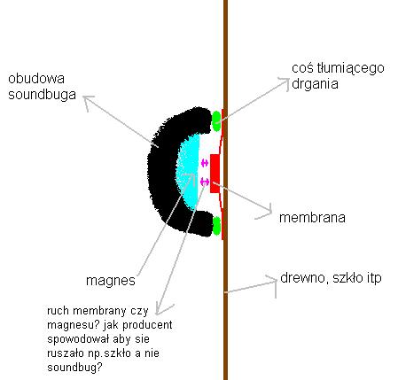

    narysowałem schemacik... od początku się zastanawiam nad jedną żeczą... jak producent skonstruował to urządenie że drga np.blat stołu a nie (przypuszczalnie) magnes od membrany?
    czy poprawny jest ten schemat??
    1. Nie skonstruował, drga jedno i drugie. Musi być ciężkie, dopuki Frez ustrojstwa jest dużo niższe od blatu drga nie za mocno. Można poprawić wydajność zapierając zad urządzenia o coś fest ciężkiego. Np lokomotywa byłaby chyba niezła...:)
    2. zgrubsza rzecz biorąc, tak. Konstrukcje mech. bywają różne.

  • #25 2181407
    radocha
    Posty: 1102
    Pomógł: 75
    Ocena: 32
    1 zgrubsza rzecz biorąc, do zakresu drgań w okolicach akustycznych, najczęściej najkorzystniejsze są przetworniki magnetoelektryczne/dynamiczne, jako działa infradźwiękowe - elektromagnetyczne, do ultra - piezaki. Ale bywa różnie, zależy od mocy, amplitud, ośrodka... A tak w ogóle, najbardziej uniwersalne to są ceramiki, (ale nie takie z piezaków za 15 zł :) ) moce nawet w dziesiątkach kW. Jak w googlarza wpiszesz np akustyka sobieszewo ceramika + kompozyty itp powinno Ci troche wysypać materiałów ogólnodostępnych
    2 zakładając, że to na obrazku to ma być przetwornik dynamiczny, to byłby b.lichy, magnetowód do d...

    ludzie przecierz ten pomys jest podobny do zwyklego glosnika tyle ze za wibrator odpowiada cewka plus magnes a za "stol drgajacy" memvrana to jest to samo wezcie przymocujcie cewke z magnesem do stolu a bedzie to samo
    moge dodac ze podpialem kiedys silniczek na 1,5 v do wyjscia w wiezy na lgosniki i zaczal grac jak zwykly glosnik wszystko wyraznie bylo slychac :D

    Zaiste, niezwykłe odkrycie, stary Oersted sie kłania. Jak nawiniesz lużno drutu na gwoździa , też będzie nim ruszało. Albo cewką. Zależy co unieruchomisz, Ale większość ludzi jednak nie uważa, że to to samo co głośnik, i barany wydają niepotrzebnie pieniądze ;)
    Można jeszcze sprytnie wrzeszczeć na silniczek (trza go tylko podpiąć do drugiego końca wzmaka) i mamy mikrofon :)
    Niestety, prostota konstrukcyjna jest tu tylko pozorna
