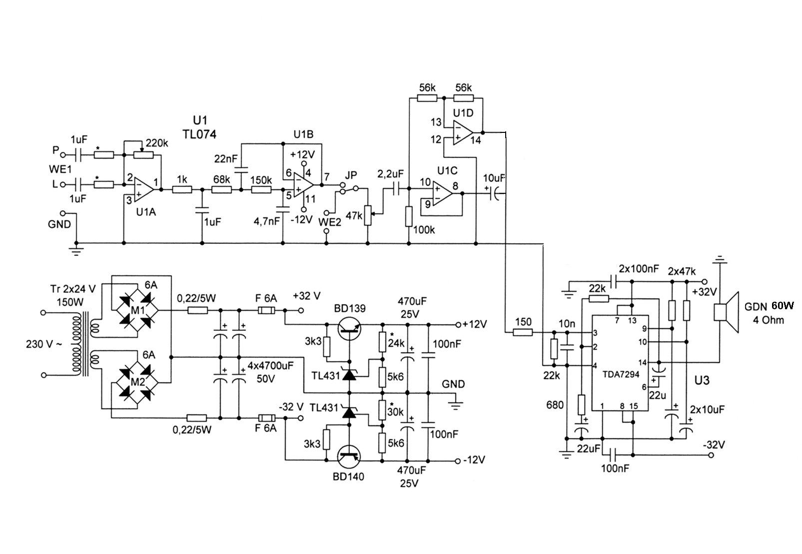

    Ja mam obudowę do głośnika 25l głośnik jest widoczny nie zamknięty.
    A co myslicie o tym wzmaczniaczu??
    • Jaki głośnik 20 cm, 60W do subwoofera do 60 zł? Schemat.jpg (132.14 KB) Musisz być zalogowany, aby pobrać ten załącznik.

    a co to wogole za wzmak? skad masz ten schemat?

    hmmm raczej na elektronice sie nie znam wiec ci nie powiem czy sie oplaca czy nie ale poszukaj czegos 50W na TDA lub wiecej z tym ze musialbys sie znac na tym zeby sobie cos takiego skonstruowac
