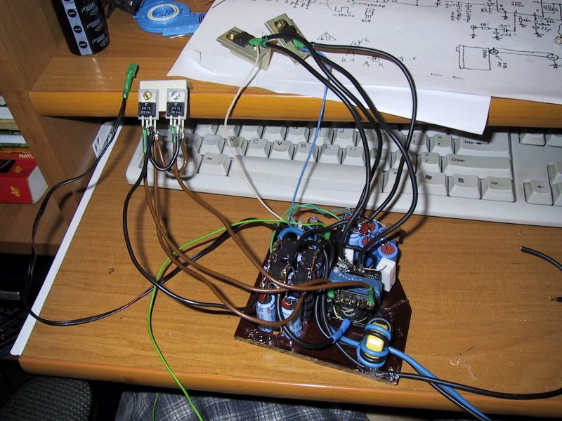

    Zasilanie:
    Aby ruszyć tymi "potworkami" zastosowałem niemal uniwersalny wzmacniacz oparty na dwóch( po jednym na głośnik) tadeuszach(tda7294) zasilanych z przetwornicy mdcs-a.
    W stanie spoczynku przetworka pobiera 450mA i daje +-30,5V po obciążeniu spada do 28V i tak zostaje co daje moc na poziomie ok 80W, a ze są dwa wiec razem 160W(4Ω).
    Trafko w przetwornicy różni się od tego na zdjęciach ponieważ nie zrobiłem fotek po zmianie. Teraz trafko nawinięte jest : Pierwotne lica 4x0,8 mm 10 zwojów z odczepem po środku co daje 2x5 zwojów, wtórne 1x 1,6mm 24 zwoje, takze z odczepem co daje 2x 12 zw.
    Przetworka zgodnie z zaleceniami autora wykinana jest w postaci solidnego pająka. Wszystko jest umocowane klejem na gorąco na grubym kawałku ebonitu. Połaczenia wykonane grubym kablem około 2,5 -3mm²
    Masy łaczą sie na kondensatorze wejściowym.
    Przydźwięk i jakiekolwiek zakłucenia brak.
    Kondensatory na wejściu to 1x 1000uF(low esr) + 5x470uF
    Kondy na wyjściu: na stronę po 2x 3300uF na 105'C + 1x1000uF(Low esr)
    Końcówki mocy i filtr aktywny wykonany na płytkach metodą SMD.

    Reszta fotek ....
    • Mały subik do furki :)- tandem LW800 trafko.jpg (29.6 KB) Musisz być zalogowany, aby pobrać ten załącznik.
    • Mały subik do furki :)- tandem LW800 plytki.jpg (123.41 KB) Musisz być zalogowany, aby pobrać ten załącznik.
    • Mały subik do furki :)- tandem LW800 diody.jpg (96.44 KB) Musisz być zalogowany, aby pobrać ten załącznik.
    • Mały subik do furki :)- tandem LW800 pajaczek.jpg (125.41 KB) Musisz być zalogowany, aby pobrać ten załącznik.
    • Mały subik do furki :)- tandem LW800 przetworka.jpg (108.63 KB) Musisz być zalogowany, aby pobrać ten załącznik.

    -Pierwsze do czego można się przyczepić to...dziwny pomysł łączenia tranzystorów mocy i diod prostowniczych przetwornicy długimi przewodami....skoro potrafisz zrobic płytkę PCB na filtr to tak samo powinieneś zrobić dla przetwornicy-niepotrzebne straty....
    Wszystkei elementy powinny być na PCB z dolutowanymi przewodami do ściezek w celu zmniejszenia rezystancji połączeń i tak by półprzewodniki kontaktowały sie z metalowym panelem. Przetwornica to już układ w.cz i sieje zakłóceniami...
    -Kondensator 1000uF na wejsciu to nieporozumienie.....minimum dla dwóch tda to jakieś 4*2200uF/25V low sr ( lepiej wiecej i mniej łaczyć równolegle w celu zwiększenia pradu w impulsie), na wyjściu też by sie przydało wiecej + kondensatory ceramiczne,
    -Układ izobaryczny czyli stałego ciśnienia jest stosowany bardziej do obudowy zamkniętej w celu zmniejszenia razy 2 jej objętości (ta sama f rezonansowa, lecz Vas 2 razy mniejsza), efektywność systemu izobarycznego jest taka sama jak 1 głosnika w 2 razy wiekszej obudowie ze względu na dwukrotny wzrost masy membrany bo 2 głośniki czyli spadek o 3dB ale 2 głośniki wiec wzrost o 3dB czyli wypadkowo nic z efektywnością sie nie dzieje. Lepiej byłoby zbudować band-pasa na jednym głośniku - skrzynka nieco wieksza ale nie ma koszmarnego wystającego głośnika ( i tyle samo by zajęło ostatecznie) i bas jest jeszcze szybszy (obuowa zakmnieta band-pasa), dodatkowo o 1 tadka mniej i głośnika w bandpasie nie da sie przesterować ("mechanicznie"). Tu poniżej rezonansu układu membrany zostaną wyplute...wiec lepiej dać filtr subsoniczny na f odcięcia ok 35Hz...
    35Hz strojenia to za nisko jak na warunki samochodowe.
    Ogólnie nie to że sie czepiam, ale projekt mimo ze ciekawy i ogólnie fajny...to nieprzemyślany do końca. Brawa za pracę własną i inwencję ;)

    1) Co do pająka i łączenia tranzystorów przewody są krótsze niż na zdjęciu i wcale nie dają aż takich strat, są bardzo grube przekrój ok. 3mm^2 .
    Płytki nie robiłem bo przetwornica była eksperymentem nie byłem do końca pewien czy zadziała. Sam autor polecił zrobienie jej w pająku. Zapewniam że nie sieje nic, sprawdzone w 3 samochodach.
    2) Co do kondensatorów na wejściu: na początku napisałem ile i jakie zastosowałem po zsumowaniu daje to 3350 uF(1x 1000uF(low esr) + 5x470uF)
    Na wyjściu : 2x 3300uF na 105'C + 1x1000uF(Low esr) czuli 7600 uF na stronę czyli w sumie 15200 uF mało??? Ceramiczne oczywiście, są przyjrzyj się na zdjęciach.
