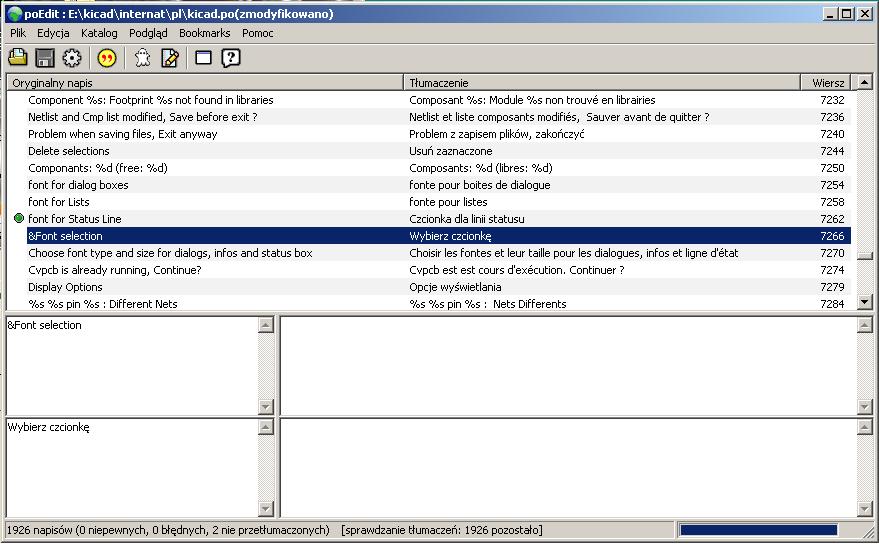

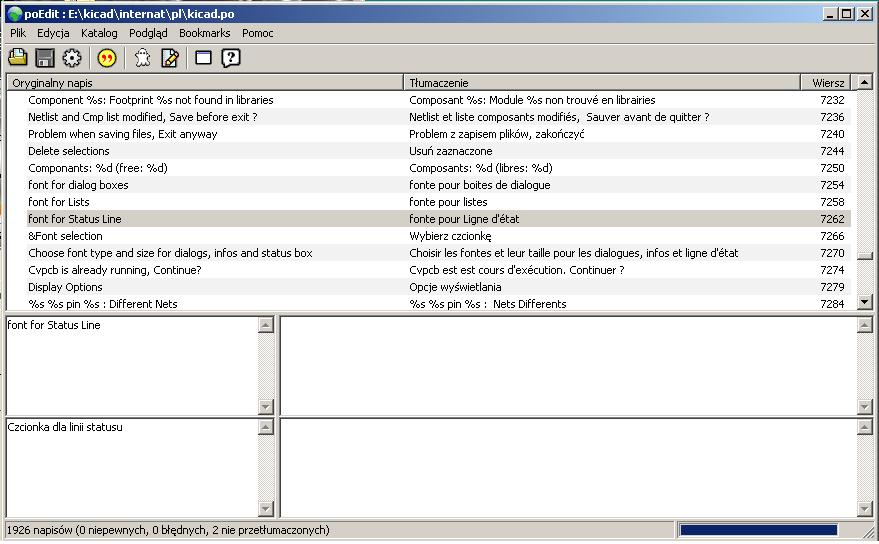

  • #27 2427273
    pentagon
    Posty: 123
    Pomógł: 19
    Ocena: 16
    Witam kolegów. Bardzo prosto ustawić jezyk polski w kicad-ie wystarczy założyć katalog o nazwie "pl" i wkopiować tam te dwa pliki , a jeszcze musisz mieć ustawiony język "Domyślny" wtedy ustawi język domyślny systemu operacyjnego czyli polski. Działa już sprawdzałem :-) i właśnie biorę się za swoją wersje tłumaczenia do wersji z 19 stycznia tego roku. Poinformuję o rezultatach oczywiście
  • #28 2430473
    Qmar
    Posty: 26
    Pomógł: 3
    Ocena: 3
    Mam podobny problem, jak pozostali koledzy m.inn. Przem 188.
    Otwieram Poedit i co dalej. Otwieram pliki francuskie. Próbuję tłumaczyć.
    Niby w dolnym oknie jest tłumaczenie, z ołówkiem po lewej i po zapisaniu- null, czyli nic. Michał wytłumacz nam , może w formie konspektu:
    1. ......

    Nie ma sprawy więc opiszę jak ja to robię, najpierw sprawdź czy nie masz na pliku .po atrybutu tylko do odczytu raz tak miałem. Dobra po otworzeniu wygląda to tak jak na rysunku 1 przy czym okno nr1 to jest orginalny tekst a nasz wpisujemy w oknie nr2 ikonka nr3 jak widać służy do zapisania naszego pliku .po i wprowadzonych zmian, na rysunku 2 widać zmieniony tekst na polski, a na rysunku 3 ta zielone kółeczko to zaznaczona zmodyfikowana linia przez nasz a pokazuje się po prostu po kliknięciu następnej lini do tłumaczenia. Na koniec klikamy ikonkę dyskietki i ładnie zapisuje wszystko. nie wiem ale jak na razie nie miałem problemów, acha kickad widzi te zmiany dopiero po otworzeniu jeszcze raz programu. Dorzucam przetłumaczony aczkolwiek jeszcze nie całkowicie gotowy ale już niedługo.
    • KiCad – opinie użytkowników i doświadczenia z tworzeniem własnych bibliotek 3.JPG (86.9 KB) Musisz być zalogowany, aby pobrać ten załącznik.
    • KiCad – opinie użytkowników i doświadczenia z tworzeniem własnych bibliotek 2.JPG (83.41 KB) Musisz być zalogowany, aby pobrać ten załącznik.
    • KiCad – opinie użytkowników i doświadczenia z tworzeniem własnych bibliotek 1.JPG (87.76 KB) Musisz być zalogowany, aby pobrać ten załącznik.
    • pl.zip (84.04 KB) Musisz być zalogowany, aby pobrać ten załącznik.
