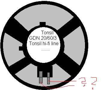

Jak rozpoznać, który zacisk głośnika jest plusem i minusem, gdy oba wyprowadzenia wyglądają tak samo?
Bieguny rozpoznasz najprościej bateryjką 1,5 V: podłącz ją tak, aby membrana wysunęła się na zewnątrz — zacisk, który jest wtedy połączony z plusem baterii, to plus głośnika [#2178570] [#2179166] Nie używaj do tego mocniejszego źródła niż mała bateria, bo wystarczy 1,5 V [#2179166] W wielu głośnikach plus jest też zaznaczony czerwoną kropką [#2178570] [#2186175] Nie sugeruj się lewą ani prawą stroną rysunku, tylko wynikiem testu i oznaczeniem na samym głośniku [#2178570] [#2179166]

    nie wiemie gdzie jest w tym głośniku plus a gdzie minus po której stronie prawej czy lewej :?: TYLKO NIE SUGERUJCIE SIE ZE WTYCZKI SA NIE RÓWNE A JENDA JEST GRUBSZA ITP> TAK MI SIE NARYSOWAŁO W RZECZYWISTOŚCI SA ONE RÓWNE

    Podłącz paluszka 1,5V tak żeby membrana wysunęła sie na zewnątrz.
    + paluszka pokaże + głośnika.
    A nie ma przy którymś zacisku czerwonej kropki?

    tóżto prąd stały zabujczy dla głośnika.... ;P nie ta metoda jest sprawdzona i rzeczywiscie tak jest jak cewka wysunie sie do przodu to + w glosniku jest zgodny z + baterii a i jeszcze jedno nie przesadz i nie podlacz zasilacza albo czegos mocniejszego paluszek wystarczy :]

    plus chyba zawsze z lewej.

    TU SIE MYSLISZ BO Z PRAWEJ

    Jasne ze z prawej:) Parzylem inaczej niz na rysunku:)

    na przyszłośc wiedz że plkus jest zaznaczony czerwoną kropką w tonsilach chyba że nawet jej nie ma to zostaje tylko bateria .........

    Ja używam bateryjki 9V, bo wychylenie jest wyraźniejsze niż przy 1,5V, a i łatwiej w większości głośników bez użycia kabelków przytknąć oba bieguny.
