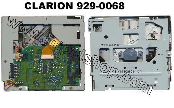

    .....szukam pilnej pomocy - jaki laser idzie do clariona DXZ818RMP jest to mp3 - musze wymienic laser a najlepiej łącznie z mechanizmem, skacze na dziurach i przerwya, nieraz error 3 - czyszczenie nic nie pomaga. Oryginalny numer z mechanizmu to 929-0130-00 oraz drugi 41Y270002.
    Pytanie drugie czy moge znaleźć wizualnie taki sam czy musi byc dokładnie zgodny z nr. czy do mp3 idzie taki sam jak do odpowiednika bez mp3.
    pozdr.
    ps
    wizualnie wygląda jak ten w załączniku - różni sie tylko numeracją

    .... otwotrzyłem - laser to sony KSS-710A - coś cięki dostep - czy brac sie za wymiane samemu ? - nie jestem elektronikiem - ale grzebac sie nie boje:) , ale mechanizm jakiś inny niz ten oznaczany jako KSS-710A

    kupiłem laser niby oryginał japoński, po zamontowaniu sprawdzeniu parametrów okazuje sie że tylko niewiele różni sie od starego a nawet w ogniskowaniu jest gorszy. Pewnie to że jest lepszy w tym co odpowiada za przeskakiwanie powoduje że radyjko chodzi super - gość - elektronik który wkładał laser - nie bardzo wierzył że pomoże - a jednak.
