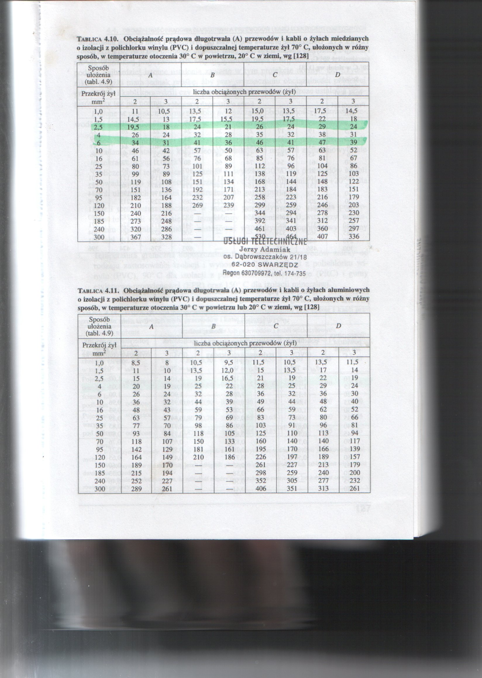

    Witam.Ma ktoś może jakieś materiały na temat obciążalności prądowej przewodów?
  • #2 2180792
    adamjur1
    Posty: 7044
    Pomógł: 768
    Ocena: 996
    Jest to np w książce Instalacje elektryczne Henryka Markiewicza, moge ew podesłać skany tych kilku ston
    Pozdr.J.
    • Obciążalność prądowa przewodu. Czy ma ktoś jakieś materiały? obc przew 2.JPG (456.89 KB) Musisz być zalogowany, aby pobrać ten załącznik.
    • Obciążalność prądowa przewodu. Czy ma ktoś jakieś materiały? obc przew 1.JPG (534.15 KB) Musisz być zalogowany, aby pobrać ten załącznik.
