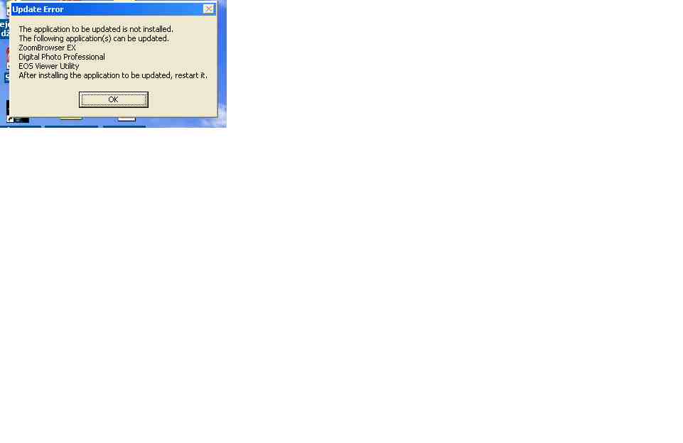

    Witam, sprzęt jak w temacie, system operacyjny win98se z nakładką.
    Ze strony producenta: http://software.canon-europe.com/cameras/digital_cameras/powershot_a8010006.asp
    ściągnąłem pozycje:1, 14, 39
    Uruchamiając pozycję 14 (PR20CUPD) aplikacja uruchamia się na chwilkę i... tyle - znika. :cry:
    Przy instalacji pozycji 39 (k5907enx) pojawia mi się komunikat jak w załączniku. :cry:
    Wcześniej po zainstalowaniu pozycji 1 (twain62) zgrywałem zdjęcia przez Adobe Acrobat. Teraz wyświetla mi komunikat, że aparat (kamera) jest nie podłączone, "najpierw podepnij sprzęt".
    Dodam, że aparat nie jest mój, znajomy ma XP i w tym systemie (jak wiadomo) nie ma problemu z tego typu urządzeniami. Znajomy gdzieś zgubił płyty z oprogramowaniem i sterownikami :cry: niestety. Mój komp niestety jest za cienki do XP.
    Jeżeli coś da, mogę dołączyć skan Hijack.
    Za wszelkie podpowiedzi z góy dziękuję.

    Pozycje 14 i 39 to uaktualnienia i wymagają zainstalowanych wcześniejszych wersji. Poszukaj są może gdzieś pełne wersje programów PhotoRecord (poz 14) i ZoomBrowser EX (39).
    Rozumiem, że sterownik Twain (1) zainstalowałeś ?
    Nie da się odczytać tych zdjęć spod jakiegoś programu graficznego (choćby Paint->Ze skanera lub aparatu ...) ?

    Próbowałem: paint, mgi photosuite (dostałem pełną wersję do skanera), acd see, teraz też i acrobat nie widzi sprzętu.
    Tak jak pisałem:
    "Wcześniej po zainstalowaniu pozycji 1 (twain62) zgrywałem zdjęcia przez Adobe Acrobat."
    Jednak ściąganie i obróbka na jpg długo trwała i chciałem sobie przyspieszyć :| .
    Na Acd see i adobe acrobat mam ten sam komunikat o nie podpiętym sprzęcie. Sterowniki (twain..) przeinstalowałem i... nic :| . Nie wiem czego się czepić. Dziwi mnie, że po przeinstalowaniu sterowników Adobe nie widzi sprzętu, skoro wcześniej widział :| .

    W menadżerze urządzeń nie ma konfliktów, kabel do aparatu jest ok, sterowniki do płyty głownej zainstalowane ?

    Menadżer ok, sterowniki zainstalowane, jutro (tj już dziś) sprawdzę kabel na XP.
