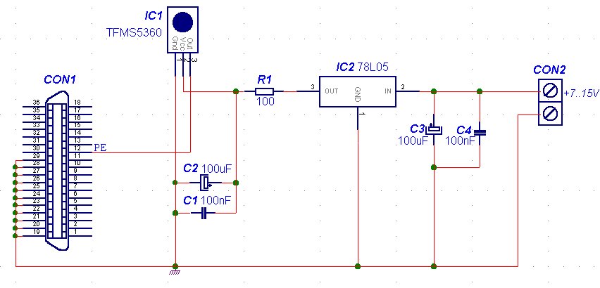

    Widziałem gdzieś rejestrator który zapisywał na compie przebieg odczytany z portu podczerwieni. Urządzenie te było bardzo łatwo zbudowane: oko podczerwieni, zasilanie, 1C,1R i to wszystko szło do portu do drukarki. Jak coś takiego zrobić i skąd wziąć program w J.polskim do obsługi takiego urządzenia??
    Czy wystarczy coś takiego?? (tylko że tu jest inna wtyczka)
    • Jak zbudować rejestrator z portem podczerwieni i podłączeniem do drukarki? schemat.jpg (51.08 KB) Musisz być zalogowany, aby pobrać ten załącznik.
