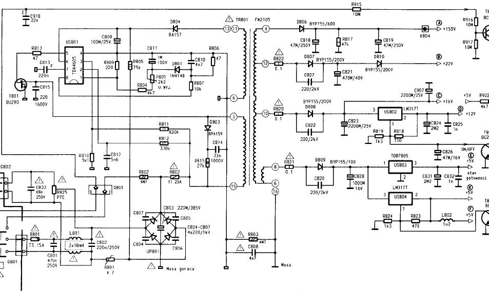

    witam, mam problem z tym tvnie mam schematu z opisanymi napięciami, a sprawa wygląda następująco, uszkodzony BUZ 90przerwa emiter kolektor wpiołem w to miejsce żarówkę świeci bez mrugania ma napięcie 295v, diody 801,803,804 sprawdzone dobre, napięcie na US801 tj TDA4605jest następujące.
    1] 0v
    2] faluje od 6v do7v
    3] faluje od 1,8 do 1,9v
    4] 0
    5] faluje w okolicy 0,1v
    6] faluje od 8v do 9v
    7] faluje od0,1 do 0,3v
    8] 0v
    Po stronie wtórnej nie ma żadnych napięć, załączam schemat zasilacza.cześć

    jaqbas2
    Posty: 930
    Pomógł: 100
    Ocena: 14
    Witam !
    Myślę, że trochę nie tak!
    BUZ90 jest tranzystorem polowym i tamte elektrody opisywane przez Pana jako kolektor i emiter należałoby nazwać dren i źródło. Myślę, że ten tranzystor - jak nie jest zwarty -( zwarcie na krótko między wszystkimi elektrodami ) - to jest dobry. Uruchamiając przetwornicę - żarówkę podłącza się w miejsce bezpiecznika, natomiast ten tranzystor musi być wtedy na swoim miejscu. Podejrzewam, ze w ogóle może nie być uszkodzony zasilacz. Jest on tak skonstruowany, że przy przeciążeniu lub zwarciu po wtórnej jego stronie, następuje natychmiastowe jego przejście z trybu normalnej pracy w tryb próbkowania. Wtedy po wtórnej stronie nie ma żadnych napięć. Moim zdaniem powinien Pan doprowadzić cały zasilacz do pierwotnego stanu, zamiast bezpiecznika dać żarówkę 40-60 W i włączyć do sieci - sprawdzając czy wszystko jest tak jak przed Pana ingerencją. Następnie proszę sprawdzić czy nie ma zwarć któraś z diod prostowniczych podłączonych do trafa przetwornicy ( zasilacza) po stronie wtórnej. Gdy będzie - wymienić, gdy wszystko OK, proszę pomierzyć oporności w każdej z gałęzi zasilających do masy. Nie ma prawa być zwarć. Ja stawiam na zwarcie tranzystora mocy w układzie odchylania poziomego i tym samym zwarcie w głównej gałęzi zasilania ok. 130 do 150V ( nie pamiętam ile ma być nominalnie).
    Proszę wszystko sprawdzić i opisać efekty prac
    Powodzenia !
    Pozdrawiam !

    Masz całkowicie prawidłowe napięcia ale wysępują bez BUZ90 i to świadczy o ocałkowicie dobym sterowaniu pod klucz . Ale uwaga podpinaj BUZ po rozładowaniu napięcia (ok 300 V ) na elektrolicie głównym np. R 1K 2W lub większy . BUZ powinien być pewny . Zasilacz po stronie pierwotnej jest na pewno dobry .Powodzenia .

    ja bym się zabrał do naprawy tej przetwornicy tak:
    1--wymienił wszystkie kondnsatory elektrilityczne po stronie pierwotnej--oprócztego tego dużego na 350V
    2--wylutował jednostronnie z druku wszystkie oporniki po stronie pierwotnej i dokładnie sprawdził--masz schemat
    3--wlutował tego BUZ-a--prawdopodobnie jest dobry--nie pali się bezpiecznik..
    4--wylutował bym BU na W/N..
    5--wlutował bym żarówkę 60W na kondensator elektrolityczny po stronie wtórnej przetwornicy w obwodzie +B-(napięcia anodowego)
    6--inne napięcia wychodzące po stronie wtórnej odłączył--wylutuj jednostronnie diody z druku..
    7--załącz TV--ŻARÓWKA powinna słabo świecić--napięcie na niej około 130V--masz schemat ile powinno być +B ..-przetwornica OK.
    8--jeżeli żarówka nie zaświeci --wymienił bym TDA4605
    pozdrawiam*****

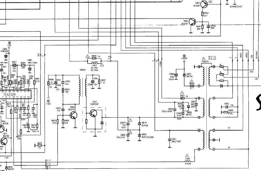

    witam, przyczyna usterki po pierwotnej stronie był uszkodzony BUZ 90, po wlutowaniu nowego przetwornica zaczeła [cykać] co sekundę,po wypięciu na stronie wtórnej zasilania 150V pojawiły się napięcia 22V, 16V, 5V, a w miejscu 12V jest 4V . Na zasilaniu 150V wykryłem uszkodzony tranzystor mocy S2055AF. Może ktoś wie z jakiego powodu mógł się uszkodzić?.Cześć
    P.S załączam schemat od WN
    • ELEMIS 6330 ST - brak napięć po stronie wtórnej, uszkodzony BUZ 90 ele mele to.JPG (87.66 KB) Musisz być zalogowany, aby pobrać ten załącznik.

    witam, wymieniłem tranzystor S2055AF na nowy zamiennik i TV ruszył. Dzięki za rady, cześć.
