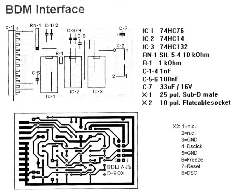

    mam pytanko .czy mozna przerobic d-box s 1 nokia.i jak to zrobic?pilne

    Sprecyzuj: co masz aktualnie za firmware w tunerze, jakie chcesz ewentualnie mieć i na co przerobić. Trochę za mało szczegółowe pytanie.

    oprogramownie betanowa 1.3 zamowilem teraz karte pamieci do niej .prosze napiszcie co dalej

    Zajrzyj https://www.elektroda.pl/rtvforum/topic113584.html powinieneś znależć odpowiedź. W Twoim przypadku podstawa to BDM interface którym zmienisz bootloader na B2UNS, dopiero wtedy możesz wgrać do tunera firmware dvb2000 lub jakąś inną wersję np. Jamala2003.

    czy ma ktos na sprzedanie bdm do d-box s nokia prosze o kontakt eizo2(_at_)wp.pl

    BDM na 100% są w Cyfronice, w załączeniu masz wygląd płytki drukowanej oraz spis elementów. Zajrzyj jeszcze tu https://www.elektroda.pl/rtvforum/topic298374.html .

    nokia dziala bez problemowo dzieki wszystkim za pomoc
