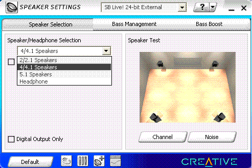

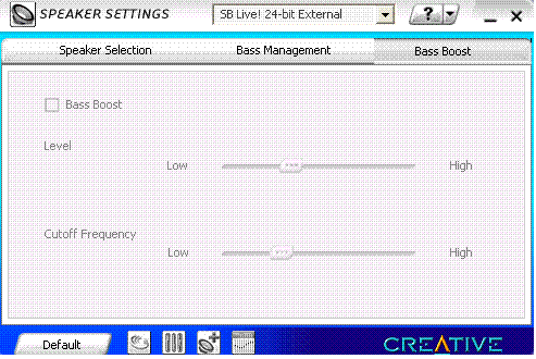

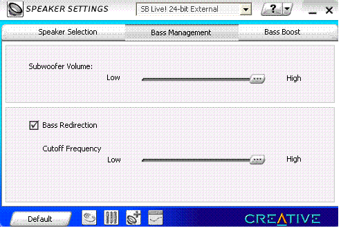

    Nowszego softu nie ma, bo sprawdzałem, mam opcje:
    PHONES
    2.0
    2.1
    4.0
    4.1
    w tych przypadkach aktywne są gniazda front i rear, sub i center jest wyłączone (dla głośników, które mają wbudowany filtr dolnoprzepustowy, mam wtedy opcje bass bost, i jej regulacje.
    5.1
    wtedy bass bost jest nie aktywna, pojawia się w mikserze subwoofer volume, i bas idzie tylko przez gniazdo sub.

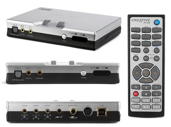

    dodaje fotki mojej karty, opcje głośników w sofcie, w trybie 5.1

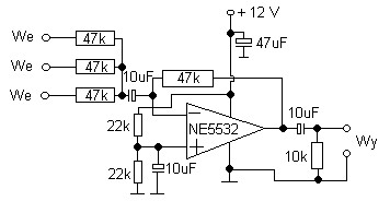

    a jakiś układ zewnętrzny, mikser, który by dołączył kanał suba do kanału front, ale bez miksowania kanałów frontu ze sobą, jakiś scalak, czy coś?
    kolega chyba mnie niezbyt dobrze zrozumiał
    mam suba zintegrowanego z głośnikami front - wejście stereo, a w wieży filtr na suba, chciałbym mieć 5.1, a bas ma iść tylko na front a nie na pozostałe głośniki - kolumienki od kompa użyte jako satelity, gdy dostają bas to wymiękają
    dołączam schemat
    • Sound Blaster Live 24-bit - miksowanie subwoofera z frontem w 5.1 schemat.GIF (10.34 KB) Musisz być zalogowany, aby pobrać ten załącznik.

    Jak Twoje umiejętności w wykonywaniu urządzeń elektronicznych?
    Można zrobić to na samych rezystorach, ale wtedy istnieje mozliwość przesłuchów między kanałami front. Można też zrobić dwa sumatory na wzmacniaczach operacyjnych. Jak się doda potencjometry to będzie mały mikser, jest tylko jedna wada: do tego potrzeba zasilacza i jest to w sumie osobne urządzenie.

    Witam a nikt niewie jak sie robi prosty wzm sumujacy na wzmacniaczu operacyjnym to chyba nic nowego i nic trudnego 2 opory wzmacniacz i już jest przy zasilaniu symetrycznym .Koszt to poniżej 10 zł wykannia a zaleta nie zniekształca dźwięku czego nie możena powiedziec o mikserach z regulacją tonów niskich średnich i wysokich Pozdro jak cza schemat to narysuje tylko napisz na PW . Pozdro

    już zapodaje ide rysowac schemtata na zasilanie niesymetryczne jeden mikser sumujący
    Załączam schemat miksera 3 wejściowego mono opornikami wejściowymi 47K można ustalić wzmacnienie w tym momencie jest ono rówme 1
