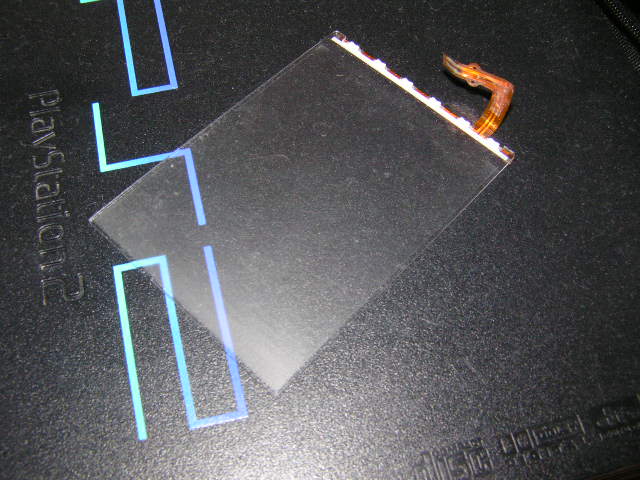

    Szukam w jaki sposob dorobic podswietlenie do gameboya. Moze wiecie w jaki najrosadniejszy sposob to zrobic lub gdzie kupic? Znalazlem cos takiego http://www.digital-x.de/UMBAUTEN/GBA/afterburner/gba_inst_afterburner.htm ale nie mam zielonego pojecia co to za folia i z kad ja zdobyc.

    Aha - posiadam takie cudo - naświetlenie ekranu z palmtopa:
    Jak zamontować podświetlenie w Game Boy – gdzie kupić folię typu Afterburner?
    z tym że 2 paluszki nie pociągną tych 6 diód :(, czy dałoby radę wyłączyć z połączenia 2 lub 3 diody?

    Panowie mam podobny problem przetworniczkę do foli już opracowałem ale pojawił sie problem z ekranikiem jak wyżej było wymienione to jest ekranik który się nie podświetla tylko oświetla. myślałem o przeróbce takiego ekranu ale boję sie o jego uszkodzenie. Moim założeniem jest usuniecie warstwy odblaskowej z wyświetlacza i naklejenie podobnej lecz półprzepuszczalnej takiej jak jest w telefonach komórkowych a pod nią zamontować folie. Morze ktos próbował już takich eksperymentów?? jakieś sugestie na ten temat?? chętnie podzielę się schematem przetworniczki.
    Uwaga:
    Nie doczekałem wyświetlacz przerobiłem i działa jak powinien. Wystarczyło odkleić białą folie na wyświetlaczu i zmyć odblask pod to podeszła folia i dziła pięknie. Jutro postaram sie porobic zdjęcia i wkleić na forum jesli kogoś to interesuje.

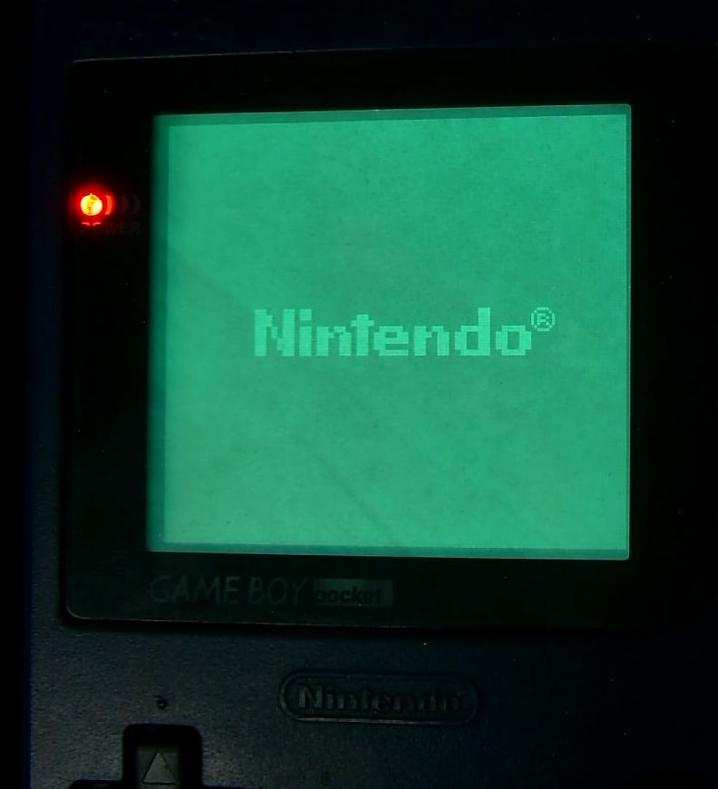

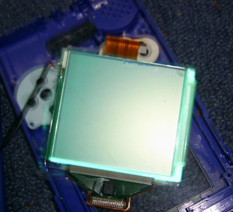

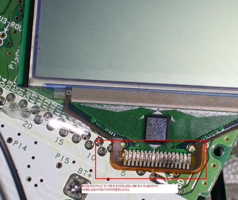

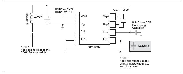

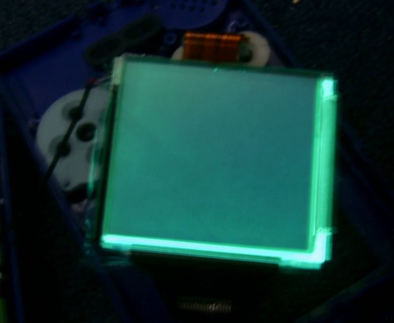

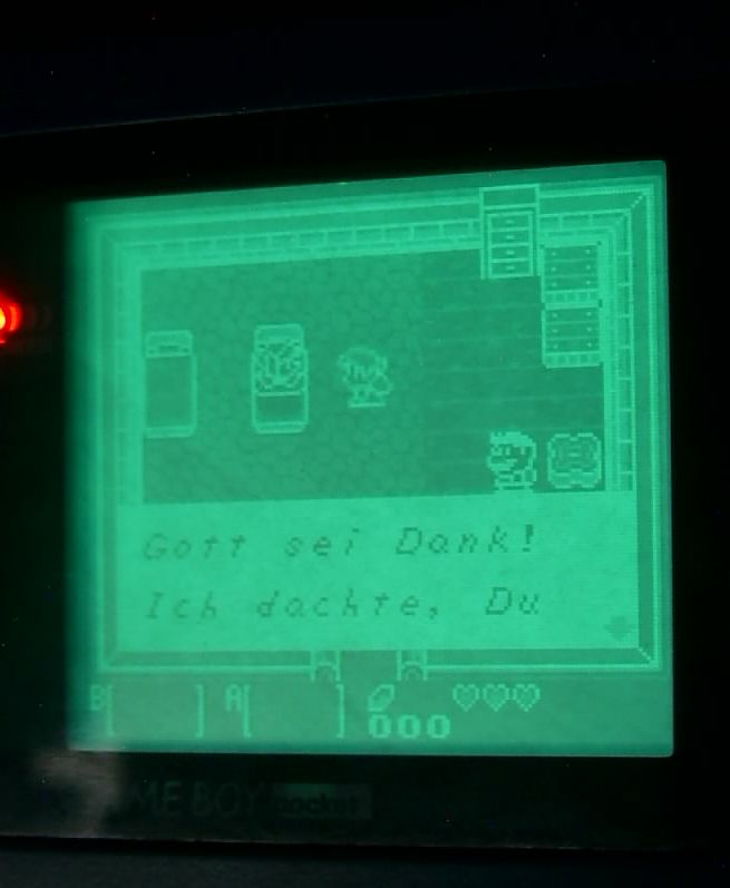

    Przepraszam ze długo nie pisałem ale brak czasu więc obrazu zaczynam:
    Po pierwsze po rozebraniu game boy'a Musimy rozlutować taśmę wyświetlacza tak aby dostać się do foli odblaskowej którą musimy oczywiście całą odkleić tak aby nasz wyświetlacz całkowicie zrobił sie przezroczysty. UWAGA ROBIMY TO BARDZO DELIKATNIE ABY NIE USZKODZIĆ WYŚWIETLACZA.
    Następnie w miejsce zdartej foli wklejamy folie odblaskowa półprzepuszczalną ( ja ją zdobyłem z zepsutego palmtopa jak również folię el) następnie docinamy folię El tak aby pasowała do wymiarów wyświetlacza. następnie składamy wyświetlacz spowrotem. składamy game boy'a spowrotem i bierzemy sie za wykonanie przetworniczki której schemat również zatłaczam. Przetwornica jest na tyle mała że mieści e sie ona w pustej przestrzeni głośniczka w GB.
    To narazie na tyle oceńcie efekt i w razie pytań słurze pomocą.
