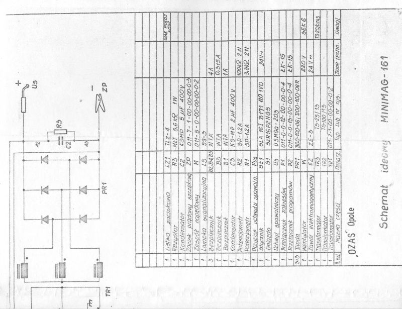

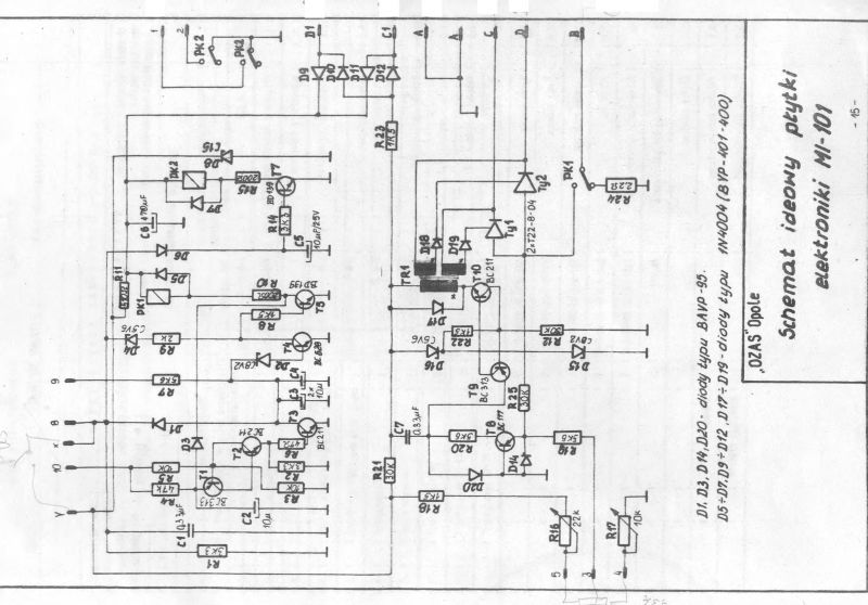

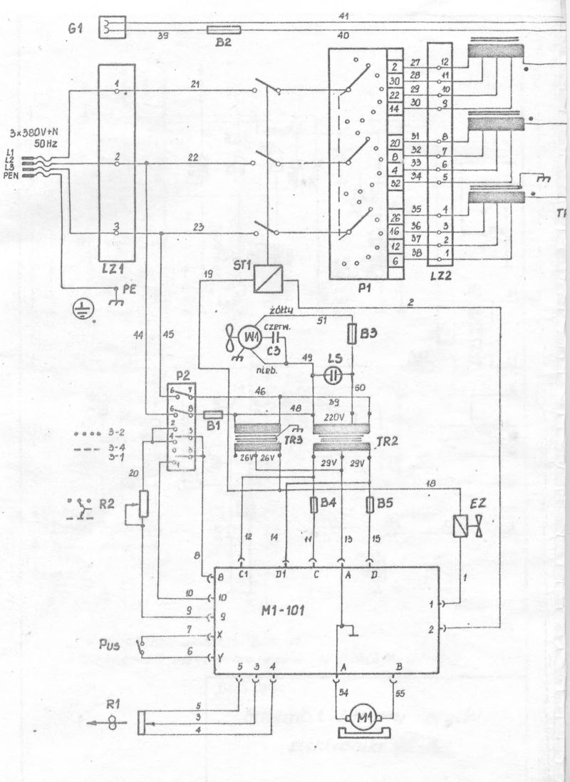

    Jeżeli potrzebny schemat to mam MINIMAG 161 z płytką MI-101

    Witam ! Dzięki za schemat ale nie przydał się ! To jest całkiem inna płyta i elementy ( m.in. TL 082 CN, TLP 3061, BTA40-600 ). Znalazłem opór przy triaku , który powinien mieć 22 ohmy a miał 0,4 M i tyle bo pozostałeelementy sprawne. Migomat nie chodzi dalej.
