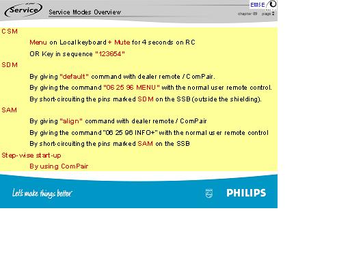

    Romost
    Posty: 11
    Na pilociku 0 6 2 5 9 6 [+i] :)
    Ja ustawiałem swój philips 32pw1701. Geometria była daleka od doskonałości szczególnie blisko końca ekranu. Zauważyłem że w większości telewizorów obraz jest przesunięty bardziej w lewo.

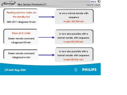

    stachwilno
    Posty: 189
    MG 7.1E chassis bendze 28pw9525.
    28pw9527/05 i 28pw9527/12 bendu EM5E chassis :!:
    jesli to EM5E - ogliondni plik :arrow:
    tv 16:9 philips pixel plus trub serwisowy zła geometria obrtv 16:9 philips pixel plus trub serwisowy zła geometria obr
    • tv 16:9 philips pixel plus trub serwisowy zła geometria obr 2.JPG (27.01 KB) Musisz być zalogowany, aby pobrać ten załącznik.
    • tv 16:9 philips pixel plus trub serwisowy zła geometria obr 1.JPG (30.04 KB) Musisz być zalogowany, aby pobrać ten załącznik.
