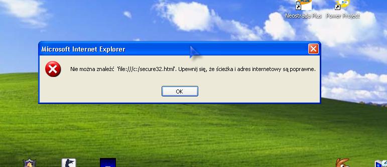

    Miałem virusa przynajmnie tak mi sie zdaje, ktory za każdym razem jak wlaczam przegladarke to przekierowywal mi strone na jakies h***, ktore znajdowaalo sie na dysku C. za kazdym razem jak to usuwalem to mi sie pojawialo spowrotem (przywracanie systemu mam wylaczone) i tak samo na przegldarce jak chcialem zmienic strone stratowa na inna to mi sie zmienilo na c:/sercure32.html, wiec usunelem z dysku wszystkie pliki co mialy w sobie tą nazwe i teraz jak wlaczam przegladarke to wyskakuje mi taka tabliczka
    jak sie tego pozbyc
    Scaliłem dwa posty. Następnym razem, za pisanie postów jeden pod drugim, będzie OSTRZEŻENIE. Używaj przycisku ZMIEŃ. [h]
    • Jak usunąć wirusa przekierowującego stronę startową w Internet Explorer? 00000.JPG (34.99 KB) Musisz być zalogowany, aby pobrać ten załącznik.

    Wklej log z hijackthis na forum.

    Brakuje mu tego pliku...

    Brak aktualizacji IE + neostrada to samobójstwo http://www.windowsupdate.com/ !
    Przeskanuj tym:
    skaner online http://www.spywareinfo.com/xscan.php
    MicrosoftAntiSpyware http://www.microsoft.com/downloads/details.aspx?FamilyID=321cd7a2-6a57-4c57-a8bd-dbf62eda9671&DisplayLang=en i usuń wszystko co znajdzie:
    Ewido http://download.ewido.net/ewido-setup.exe <- zrób update przed skanowaniem, po przeskanowaniu odinstaluj.
    Użyj Windows Worms Doors Cleanera http://www.firewallleaktester.com/wwdc.htm i zamknij nim porty (zmień znaczki z disable na enable) i reset komputera.
    Po wszystkim wklej nowego loga z hijackthis.

    Jezeli masz piracki windows, a zapewne tak jest to zmien przegladarke na Opere lub Firefox i nie uzywaj IE.
    Przeskanuj system jeszcze tym:
    ftp://download.hirekmedia.hu/ssfsetup1_0.exe
    Uruchom windows w trybie awaryjnym (F8 przy starcie) i usun w hijackthis:
    R1 - HKCU\Software\Microsoft\Internet Explorer\Main,Default_Page_URL = c:\secure32.html
    R1 - HKCU\Software\Microsoft\Internet Explorer\Main,Default_Search_URL = http://searchbar.findthewebsiteyouneed.com
    R1 - HKCU\Software\Microsoft\Internet Explorer\Main,Search Bar = http://searchbar.findthewebsiteyouneed.com
    R1 - HKCU\Software\Microsoft\Internet Explorer\Main,Search Page = http://searchbar.findthewebsiteyouneed.com
    R0 - HKCU\Software\Microsoft\Internet Explorer\Main,Start Page = c:\secure32.html
    R1 - HKLM\Software\Microsoft\Internet Explorer\Main,Default_Page_URL = c:\secure32.html
    R1 - HKLM\Software\Microsoft\Internet Explorer\Main,Search Page = http://searchbar.findthewebsiteyouneed.com
    R0 - HKLM\Software\Microsoft\Internet Explorer\Main,Start Page = c:\secure32.html
    R0 - HKLM\Software\Microsoft\Internet Explorer\Search,SearchAssistant = http://searchbar.findthewebsiteyouneed.com
    R0 - HKCU\Software\Microsoft\Internet Explorer\Main,Local Page = c:\secure32.html
    R0 - HKLM\Software\Microsoft\Internet Explorer\Main,Local Page = c:\secure32.html
    R1 - HKCU\Software\Microsoft\Internet Explorer\Main,Window Title = Neostrada Plus wita Cie w Internecie
    O4 - HKLM\..\Run: [win msdt service] mswindtc.exe
    O4 - HKLM\..\Run: [winsysupd] C:\windows\winsysupd2.exe <- usun plik
    O4 - HKLM\..\Run: [winsysban] C:\windows\winsysban2.exe <- usun plik z dysku
    O4 - HKLM\..\Run: [PayTime] C:\WINDOWS\System32\paytime.exe <- usun plik z dysku
    O4 - HKLM\..\RunServices: [win msdt service] mswindtc.exe
    O4 - HKLM\..\RunServices: [mlp] C:\apace.exe <- usun plik z dysku
    O4 - HKCU\..\Run: [win msdt service] mswindtc.exe
    O4 - HKCU\..\Run: [Shell] "C:\Program Files\Common Files\Microsoft Shared\Web Folders\ibm00001.exe" <- usun plik z dysku
    O4 - HKCU\..\RunServices: [win msdt service] mswindtc.exe <- usun plik z dysku
    Usun usluge:
    O23 - Service: Win32Sr - Unknown owner - C:\WINDOWS\win32ssr.exe (file missing)
    Start->Uruchom->cmd i tam:
    sc stop Win32Sr
    sc delete Win32Sr
    Wywal tez aplikacje od neostrady:
    http://forum.gazeta.pl/forum/72,2.html?f=34&w=15679891&a=15680440
    Dopiero po tym wszystkim wklej nowy log :-)

    C:\Program Files\Alwil Software\Avast4\ashWebSv.exe
    C:\Program Files\Alwil Software\Avast4\ashMaiSv.exe
    C:\WINDOWS\System32\wuauclt.exe
    C:\Downloads\HijackThis.exe
    R0 - HKCU\Software\Microsoft\Internet Explorer\Toolbar,LinksFolderName = Łącza
    O2 - BHO: (no name) - {53707962-6F74-2D53-2644-206D7942484F} - C:\SPYBOT~1\SDHelper.dll
    O2 - BHO: IeCatch2 Class - {A5366673-E8CA-11D3-9CD9-0090271D075B} - C:\PROGRA~1\FLASHGET\jccatch.dll
    O3 - Toolbar: &Radio - {8E718888-423F-11D2-876E-00A0C9082467} - C:\WINDOWS\System32\msdxm.ocx
    O4 - HKLM\..\Run: [C-Media Mixer] Mixer.exe /startup
    O4 - HKLM\..\Run: [WinampAgent] C:\Program Files\Winamp\winampa.exe
    O4 - HKLM\..\Run: [avast!] C:\PROGRA~1\ALWILS~1\Avast4\ashDisp.exe
    O4 - HKLM\..\Run: [SunJavaUpdateSched] C:\Program Files\Java\j2re1.4.2_03\bin\jusched.exe
    O4 - HKLM\..\Run: [WOOWATCH] C:\PROGRA~1\WANADOO\Watch.exe
    O4 - HKLM\..\Run: [WOOTASKBARICON] C:\PROGRA~1\WANADOO\TaskbarIcon.exe
    O4 - HKLM\..\Run: [adiras] adiras.exe
    O4 - HKLM\..\Run: [NvCplDaemon] RUNDLL32.EXE C:\WINDOWS\System32\NvCpl.dll,NvStartup
    O4 - HKLM\..\Run: [nwiz] nwiz.exe /install
    O4 - HKLM\..\Run: [NvMediaCenter] RUNDLL32.EXE C:\WINDOWS\System32\NvMcTray.dll,NvTaskbarInit
    O4 - HKLM\..\Run: [SpySweeper] "C:\Program Files\Webroot\Spy Sweeper\SpySweeper.exe" /startintray
    O4 - HKCU\..\Run: [CTFMON.EXE] C:\WINDOWS\System32\ctfmon.exe
    O4 - HKCU\..\Run: [CursorXP] C:\Program Files\CursorXP\CursorXP.exe
    O4 - Global Startup: DSLMON.lnk = C:\Program Files\SAGEM\SAGEM F@st 800-840\dslmon.exe
    O8 - Extra context menu item: Download All by FlashGet - C:\PROGRA~1\FLASHGET\jc_all.htm
    O8 - Extra context menu item: Download using FlashGet - C:\PROGRA~1\FLASHGET\jc_link.htm
    O8 - Extra context menu item: E&ksport do programu Microsoft Excel - res://C:\PROGRA~1\MICROS~2\OFFICE11\EXCEL.EXE/3000
    O9 - Extra button: (no name) - {08B0E5C0-4FCB-11CF-AAA5-00401C608501} - C:\Program Files\Java\j2re1.4.2_03\bin\npjpi142_03.dll
    O9 - Extra 'Tools' menuitem: Sun Java Console - {08B0E5C0-4FCB-11CF-AAA5-00401C608501} - C:\Program Files\Java\j2re1.4.2_03\bin\npjpi142_03.dll
    O9 - Extra button: Badanie - {92780B25-18CC-41C8-B9BE-3C9C571A8263} - C:\PROGRA~1\MICROS~2\OFFICE11\REFIEBAR.DLL
    O9 - Extra button: FlashGet - {D6E814A0-E0C5-11d4-8D29-0050BA6940E3} - C:\PROGRA~1\FLASHGET\flashget.exe
    O9 - Extra 'Tools' menuitem: &FlashGet - {D6E814A0-E0C5-11d4-8D29-0050BA6940E3} - C:\PROGRA~1\FLASHGET\flashget.exe
    O12 - Plugin for .pdf: C:\Program Files\Internet Explorer\PLUGINS\nppdf32.dll
    O16 - DPF: {17492023-C23A-453E-A040-C7C580BBF700} (Windows Genuine Advantage Validation Tool) - http://go.microsoft.com/fwlink/?linkid=39204
    O16 - DPF: {556DDE35-E955-11D0-A707-000000521957} - http://www.xblock.com/download/xclean_micro.exe
    O16 - DPF: {6414512B-B978-451D-A0D8-FCFDF33E833C} (WUWebControl Class) - http://update.microsoft.com/windowsupdate/v6/...ls/en/x86/client/wuweb_site.cab?1137084231497
    O20 - Winlogon Notify: WRNotifier - WRLogonNTF.dll (file missing)
    O23 - Service: avast! iAVS4 Control Service (aswUpdSv) - Unknown owner - C:\Program Files\Alwil Software\Avast4\aswUpdSv.exe
    O23 - Service: avast! Antivirus - Unknown owner - C:\Program Files\Alwil Software\Avast4\ashServ.exe
    O23 - Service: avast! Mail Scanner - Unknown owner - C:\Program Files\Alwil Software\Avast4\ashMaiSv.exe" /service (file missing)
    O23 - Service: avast! Web Scanner - Unknown owner - C:\Program Files\Alwil Software\Avast4\ashWebSv.exe" /service (file missing)
    O23 - Service: NVIDIA Display Driver Service (NVSvc) - NVIDIA Corporation - C:\WINDOWS\System32\nvsvc32.exe
    i co teraz dobrze jest :D
