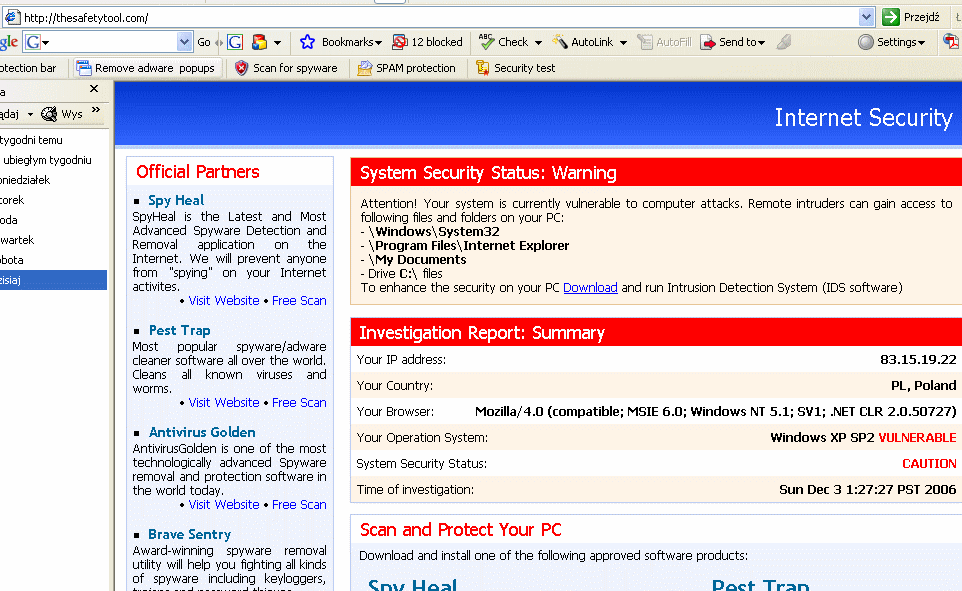

    Rano włączyłem komputer i zmiany w IE... Skąd to się wzięło?
    Zmiany w Internet Explorer po uruchomieniu komputera - co mogło je spowodować?
    Czyżbym nieopatrznie kliknął nie tam gdzie trzeba?

    Witam, najprawdopodobniej tak. Klikanie w IE to nie jest dobry pomysł :) Najlepiej niech kolega zmieni przeglądarkę na bezpieczną (Najlepiej Operę, może być też FF) i nie będzie więcej takich problemów. jeśli kolega pokaże log z HijackThis, to będzie wiadomo gdzie siedzi który dodatek (rozumiem że chodzi o zmianę strony głównej i dodatkowe paski narzędziowe).
    Jeśli chodzi o zawartość wyświetlanej strony, to jest to oszustwo, chodzi o to żeby zmusić kogoś do pobrania tajemniczego narzędzia które wyleczy komputer (a tak na prawdę jeszcze bardziej go zainfekuje), wszystkie dane na niej są nieprawdziwe (oprócz IP, kraju, przeglądarki i daty).

    Witam, powinieneś usunąć:
    C:\Program Files\Video ActiveX Object\isamini.exe
    C:\Program Files\Video ActiveX Object\pmmon.exe
    C:\Program Files\NetMeter\NetMeter.exe
    O2 - BHO: (no name) - {1a1ddc19-5893-43ab-a73f-f41a0f34d115} - C:\Program Files\Video ActiveX Object\isaddon.dll
    O4 - HKCU\..\Run: [C:\Program Files\NetMeter\NetMeter.exe] C:\Program Files\NetMeter\NetMeter.exe
    O4 - Startup: Reboot.exe
    O4 - HKLM\..\Run: [Windows Update Notifier] "C:\WINDOWS\system32\winalert.exe"
    O14 - IERESET.INF: START_PAGE_URL=www.onet.pl
    Możesz wspomóc się programem KillBox.
    Paski narzędziwe to:
    O3 - Toolbar: Adobe PDF - {47833539-D0C5-4125-9FA8-0819E2EAAC93} - C:\Program Files\Adobe\Acrobat 7.0\Acrobat\AcroIEFavClient.dll
    O3 - Toolbar: &Google - {2318C2B1-4965-11d4-9B18-009027A5CD4F} - c:\program files\google\googletoolbar2.dll
    O3 - Toolbar: Protection Bar - {96ebbe6a-2864-4345-b32b-26ee9be524b5} - C:\Program Files\Video ActiveX Object\iesplugin.dll
    Odpowiednio Adobe, Google i "Protection", usuń te które chcesz.

    Takie sa efekty klikania na linki z trojanami, ktore sa rozsylane na GG. Na poczatek:
    http://www.searchengines.pl/phpbb203/index.php?showtopic=79209
    Nastepnie uzyj:
    http://siri.urz.free.fr/Fix/SmitfraudFix_En.php
    Zrob to co masz opisane na stronie pod "Clean", po uzyciu utworzy sie log, ktory wklej na forum.
    Po uzyciu to powinno zniknac:
    C:\Program Files\Video ActiveX Object\isamonitor.exe
    C:\Program Files\Video ActiveX Object\pmsngr.exe
    W hjt usun:
    O20 - Winlogon Notify: rpcc - C:\WINDOWS\system32\rpcc.dll (file missing)
    Na koniec zainstaluj i przeskanuj system przy pomocy ewido.

    Qrde - seria!
    Coś takiego mi wyskakuje z NOD32 co kilka minut :
    Tylko za pierona nie mogę znależć gdzie to się zagnieżdziło... :|

    Raczej masz jakiś niezidentyfikowany Trojan Downloader, który dopiero próbuje pobrać Trojana, którego to już AV rozpoznaje.

  • #21 3319206
    Kolobos
    Spec od komputerów
    Posty: 85157
    Pomógł: 17161
    Ocena: 10425
    Odinstaluj:
    Spyware Terminator
    I nie instaluj wiecej takich programow.
    Dlaczego nie masz zainstalowanego ewido tak jak Ci radzilem? Miales zainstalowac i przeskanowac system.
    W hjt usun:
    O4 - HKLM\..\Run: [SpywareTerminator] "C:\Program Files\Spyware Terminator\SpywareTerminatorShield.exe"
    O20 - Winlogon Notify: wineij32 - wineij32.dll (file missing)
    Wklej na forum log z SilentRunners oraz uzyj jeszcze raz SmitfraudFix (z ktorego log rowniez wklej).
  • #22 3343100
    alga
    Posty: 1
    no ja mam ten sam problem.. część plikow wyleciało, ale nadal coś nie halo.... :|

  • #23 3343289
    Kolobos
    Spec od komputerów
    Posty: 85157
    Pomógł: 17161
    Ocena: 10425
    :arrow: alga
    Co i czym to sie objawia?
    Zmien nortona na np. Avast lub Avg albo AntiVir PE.
    Wywal aplikacje od neostrady:
    http://forum.gazeta.pl/forum/72,2.html?f=430&w=38051058&a=38791726
    W hjt usun:
    R1 - HKCU\Software\Microsoft\Internet Explorer\Main,Window Title = Neostrada TP
    R3 - URLSearchHook: Search Class - {08C06D61-F1F3-4799-86F8-BE1A89362C85} - C:\PROGRA~1\NEOSTR~1\SEARCH~1.DLL
    O2 - BHO: (no name) - {1a1ddc19-5893-43ab-a73f-f41a0f34d115} - C:\Program Files\Video ActiveX Object\isaddon.dll (file missing)
