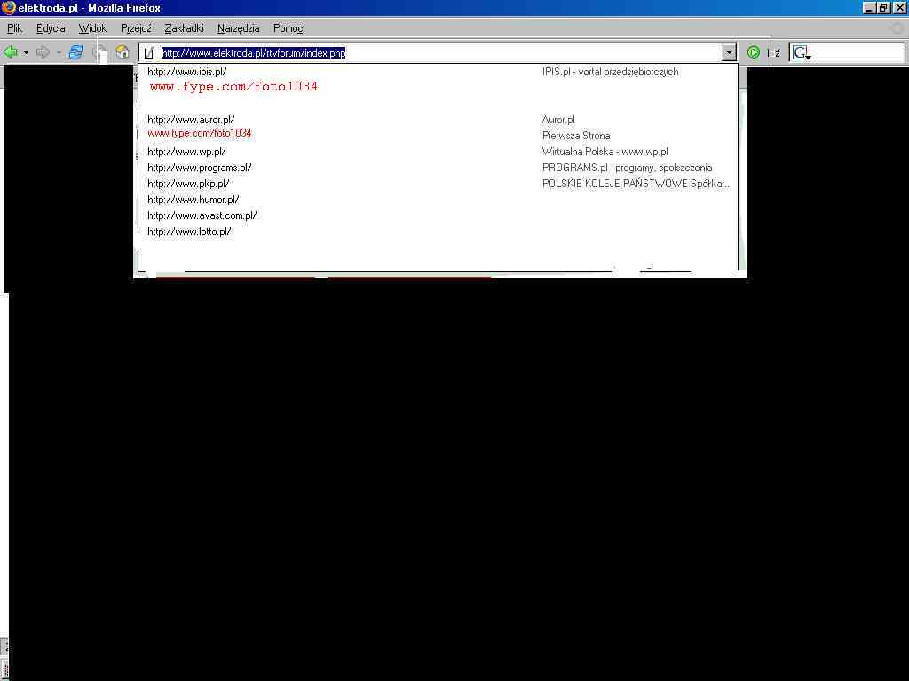

    prosze szanownych kolegow o pomoc
    naiwnosc kobiet nie zna granic i kolezanka dala sie zlapac na GG ktos jej podeslal adres ten na czerwono ze jest tam jej fotka no i stalo sie cos sie momentalnie sciagai ozywa avast
    moje pytanie jak sie tego pozbyc nie usuwajac calej historii odwiedzin
    win xp przegladarka int.exp i nie czyszczac cookies no chyba ze sie nie da inaczej
    bede wdzieczny za wszelka pomoc
    pozdrawiam
    adres to ***.fype.com/foto1034 gdzie ***=www
    sorry za kiepska jakosc zalacznika

    To oczywiście przeczytałeś https://www.elektroda.pl/rtvforum/topic413214.html ?
    Zasadą usuwania robactwa jest wyłączenie przywracania systemu i usunięcie wszelkich plików tymczasowych (także internetowych) !
    Jak powyższy link nie pomoże to wklej log z hiajckthis na forum.
    Hijackthis ściągnij stąd http://www.spywarewarrior.com/uiuc/merijn/HijackThis.exe, po rozpakowaniu uruchom program i wykonaj: "Do a system scan and save a logfile". Log wklej w treść wiadomości, nie jako załącznik.

    dopiero teraz udalo mi sie do niej dotrzec oto log

    co tutaj ne pasuje bede wdzeczny pozdrawam

    Fix w hijackthis:
    O16 - DPF: {1A781DED-C22D-4153-3213-A3211E29DF13} (GameDesire Card Games) - http://67.15.101.3/g_bin/pl/cards_2_0_0_68.cab
    O16 - DPF: {83AFB5CA-ED35-11D4-A452-0080C8D85045} (GameDesire Poker Games) - http://67.15.101.3/g_bin/pl/poker_2_0_0_39.cab
    O16 - DPF: {FDDBE2B8-6602-4AD8-946D-94C5A32FA6C1} (GameDesire Pool 8) - http://67.15.101.3/g_bin/pl/billard8_2_0_0_24.cab
    O16 - DPF: {FDDBE2B8-6602-4AD8-946D-94C5A32FA6C2} (GameDesire Pool 9) - http://67.15.101.3/g_bin/pl/billard9_2_0_0_24.cab
    Po za tym wygląda ok.
