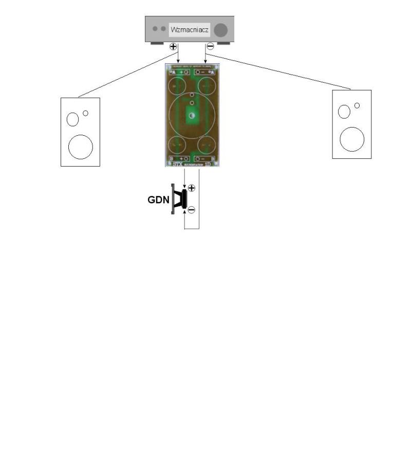

    Chciałem sie poradzić. mam 2 kolumny space '86 (tonsil) i bas jest w nich troche cienki i przymulony a nie chce wymieniać głośników. chciałem zbudować sub. mam płyty wiórowe ze starych mebli, mam 100zł i w tej kwocie chce sie zmieścić. zasilanie to amplituner Diora (tosca) aws 3071. ma 2x25-30W i mam nadzieje że sub i te kolumny to nie bedzie dla niego zbyt duże obciążenie, jak myślicie?. Myśle o zainstalowaniu głośnika
    GDN-17-80-8-SS albo GDN-20-80-8-SC albo GDN-25-100-8-SC który lepiej? żeby amplituner dał radę. do tego zwrotka http://www.stx.pl/index.php?vMenu=3&vMenuItem=0&vSubPage=271&vItemDB=itemdb
    proponowane wymiary to 300mmx300mmx300mm
    a połączenie miało by wyglądać tak(wiem że nie jest najlepsze):
    • Jak zbudować subwoofer STX do kolumn Tonsil Space '86 z budżetem 100 zł? sub.jpg (19.34 KB) Musisz być zalogowany, aby pobrać ten załącznik.

    Znam od STXa GDN 22/120/8 SC zagra w miarę nisko już w 24 litrach
    Z rysunku nie widać czy sub ma być aktywny czy pasywny, bo jak liczysz na pasywnego to ten wzmacniacz przy ostrzejszym graniu nie poradzi sobie.

    . Moc twojego wzmacniacza jest mała, może i wystarczy, ale będzie mały impuls. Im głośnik większy, tym membrana przenosi coraz mniejsze częstotliwości, pamiętaj. Na suba z tych tzrech wziąłbym dziesięciocalowego STX GND-25-100.
    W zaznaczonym na rysunku połączeniu głośnik koniecznie 8 ohm.

    Nie wiele rozumiem z tego co tam jest napisane(jestem początkującym)
    ok, zastosuje tego 10", sub ma być pasywny, mam jeszcze jeden amplituner, może by go jakoś wykożystać na samego suba?.
    1.czy ta zwrotka nie może zostać?
    2.jakie mają być wymiary/pojemność kolumny?
    3.czy takie połączenie kolumn i suba jest ok? później narysuje jak można by podlączyć suba przez drugi amplituner.
    obudwie kolumny są 8ohm i sub też taki ma być.

    Zwrotnica nie zaszkodzi ale jak będziesz zamawiał to podaj dla jakiej oporności ma być, inna sprawa to i tak na przewodzie z sygnałem na wzmak, który będzie zasilał suba dałbym pasywny filtr dolnoprzepustowy (opornik i kond), jest na ten temat ciekawa dyskusja (znalazłem po wpisaniu prosty filtr )
    Parametry obudowy ustalamy w tedy kiedy zdecydujemy się na dany głośnik i na to jaki ma być bas lub w czym ma grać w kinie czy muza, inne elementy wpływające na skrzynkę to czysta kosmetyka.
    Nie takiego podłączenie nie może być.
    Jeszcze co do tej zwrotki dla suba zaczyna ona odcinać przy 250Hz gdzie jeszcze 400Hz będzie słyszalne tak –6dB.
    A większość subwooferów kończy pracę na 150Hz, np. mój uzupełniający fronty powinien kończyć się na 60Hz ale jedzie tak do 80Hz potem gaśnie ale idzie na razie na pasywnym filtrze przed korektorem dalej to już nieśmiertelny TDA7294, tak do 150Hz bas rozchodzi się bezkierunkowo (inni twierdzą, że do 80Hz i wystarcza jeden sub ale i dwa nie przeszkadzają)

    Pojemność 36 litrów (netto), strojenie 34Hz (tunel 6cm/18cm - odpowiednio docinany +/-3cm, ale ostrożnie) jak by nie pasowało można zatkać tunel i porównać
    Sub pasywny musi być sam podpięty pod wzmaka lewy lub prawy kanał, na rysunku podłączenie wygląda jak by w mostku (zapoznaj się z terminem pracy wzmacniacza w mostku)
    Więc sub z jednego wzmaka a kolumny główne z drugiego

    Do suba będziesz potrzebować akywnej zwrotnicy i dodatkowego wzmacniacza. Ten układ z rysunku jest bez sensu - nic nie usłyszysz.

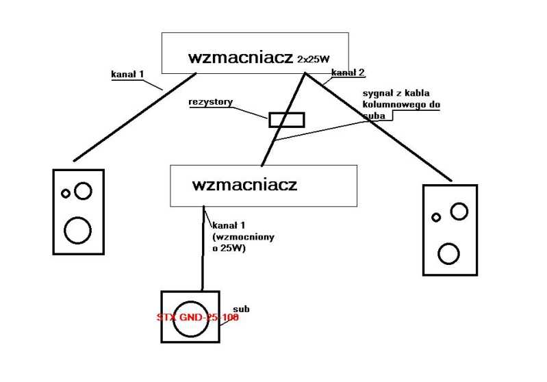

    ok, opracowałem nowy rysunek, poprosił bym o jakiś link do zwrotnicy aktywnej albo nazwę. jakie wartości mają mieć te rezystory? i ile ich tam ma być?

    co sądzicie o tym połączeniu? później zaprojektuje jakąś obudowe, myśle ze 38 litrów brutto starczy.

    Co to znaczy "wzmocniony o 25W":D? Miałem na myśli układ, który by obniżył napięcie czerpane z wyjść głośnikowych (dzielnik) a następnie rezystory miksują dwa kanały w jeden. Najprościej będzie ci chyba szukając filtra do suba, zwrócić uwagę na to, żeby miał wejścia wysokiego poziomu. Np tak jak tu:
    http://www.allegro.pl/show_item.php?item=81555232
    Przeczytaj dokładnie cały opis, ma mnie filtr zrobił na tyle duże wrażenia, że go kupiłem. Jak uruchomię, to mogę napisać jakie wrażenia:)
    pozdrawiam
    Hefi
    PS: Na wyjściu filtra masz dwa wyjścia w przeciwfazie - podłączasz wzmacniacz stereo i masz mostek. W ten sposób możesz mieć np. 100W na 8 omach 2 modułów na TDA7294 lub LM3886.

    hmm kurcze nie takie to łatwe, Hefi bardzo bym Cię prosił o narysowanie połączenia z opisami poszczególnych elementów (bedą punkciki) bo nie rozumniem jeszcze wszystkiego i by mi to pomogło. wymiary obudowy to będzie: 36cm(szeokość)x36cm(wysokosć)x30cm(głębokośc) wychodzi 38,88litra brutto, większa obudowa sie nie zmieści u mnie na półce :D

    czy jeżeli zakupię ten filtr, to mogę wyeliminować rezysory i zwrotnice??

    Tak jesli kupisz tamten filtr to nie bedziesz potrzebowal dodatkowych eleemntow poniewaz ten filtr mixuje oba kanaly (poprostu robi mono ze stereo). Mozesz go podpiac pod wyjscie glosnikowe w swoim wzmacniaczu, poniewaz ma wejscie wysokiego napiecia(zapewne zastosowany dzielnik napieciowy).
    Zwrotnica takze nie bedzie Ci potrzbna, poniewaz ten filtr wycina juz czestotliwosci niepotrzebne dla subwoofer'a.

    aha dzieki za odp. czyli tak: kupuje glośnik, tunel Br, kilka drobiazgów, filtr i elementy na suboofer gotowe. więc zaczynam robienie obudowy.
