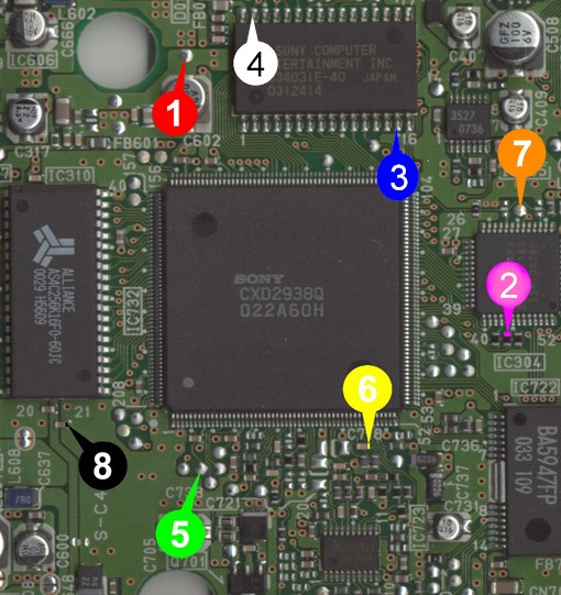

    Są w tej chwili 3 wersje konsol PSOne między którymi występują następujące różnice:
    Najstarsza wersja jest z układem graficznym CXD8651,
    dwie nowsze mają układ graficzny CXD9500
    Aby odróżnić nowsze wersje które obie mają ten sam układ graficzny CXD9500 trzeba sprawdzić inny układ. W obu starszych wersjach jest to układ CXD2938, w nowszej V2 jest układ CXD2941.
    Poza różnicami w samym podłączeniu ModChipu także kolor w grach NTSC uzyskuje się w inny sposób.
    W pierwszej wersji konsoli PSOne z układem CXD8651 zwieramy 157 nogę tegoż układu do masy, w sporadycznych wypadkach trzeba ją podnieść do góry (odłączyć od miejsca gdzie jest przylutowana) i wtedy podłączyć ją do masy, jest to konieczne gdy kolory są złej jakości.
    W obu nowszych wersjach zwieramy do masy tylko 13 noge układu A2106.
    oto schemat
    • PSX nie czyta płyt CD-R z grami, ale oryginały działają - co sprawdzić? PsOne.jpg (92.04 KB) Musisz być zalogowany, aby pobrać ten załącznik.
    • PSX nie czyta płyt CD-R z grami, ale oryginały działają - co sprawdzić? PsOne color 1.jpg (76.66 KB) Musisz być zalogowany, aby pobrać ten załącznik.
    • PSX nie czyta płyt CD-R z grami, ale oryginały działają - co sprawdzić? Modchip.jpg (3.72 KB) Musisz być zalogowany, aby pobrać ten załącznik.

    Rozumiem was koledzy.Ja mam taki problem ze przerabialem psx SCPH-1002 chipami pochodzacymi z wylutu z innych konsolek o wyzszych modelach.Niestety pomimo montazu jednego chipa ,a pozniej drugiego nie moge przerobic taj gierki.Wszystko robie prawidlowo z godnie ze schematem.Nie wiem moze ma na to takze wplyw to ze montuje sa chip bez przerobki koloru?Wlasnie dlatego pytam Was czy te chipy pasuja do kazdego modelu?

    many2 porównaj uklady scalone w obudwu konsolach
    lub morze ten mchip jest waniety ?
